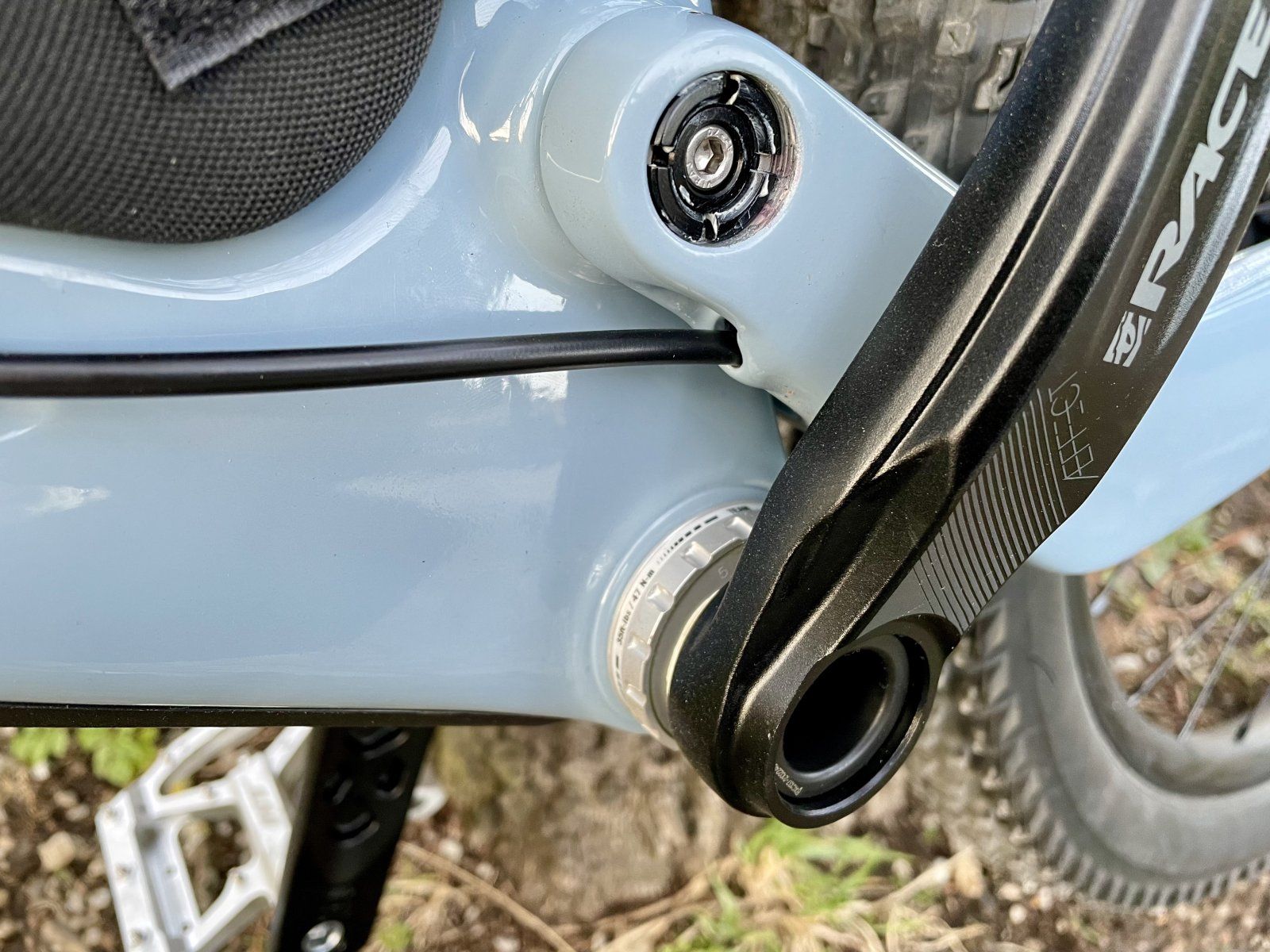

bin seit heute ein Besitzer eines neu/ gebrauchten Orbea Rallon 5 M20 in XL.
Nun meine Frage: Fehlt hier an der Lagerstelle auf der Nicht-Antriebsseite eine Kappe oder Deckel?

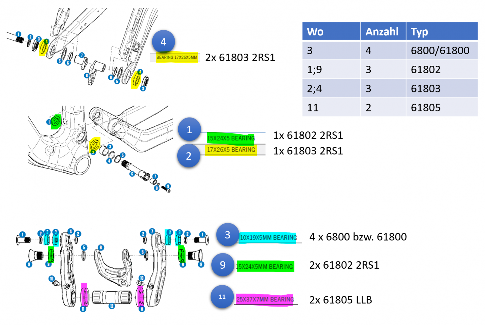

Hi,Ich könnte nun (evtl.) an einen neuen Link für mein 2019er Rallon kommen. Der Umbau der Fox36 von 160 auf 170 mm sollte ja auch simpel sein, was ich gesehen habe.
Beim neuen Link sind ja bereits neue Lager eingepresst. Wenn ich das bike auseinandernehme möchte ich auch gleich die restliche Lager erneuern. Könnt ihr mir kurz alle benötigten Lager nennen?
Muss beim Ausbau/Einbau etwas speziell beachtet werden?

Ich hab mir diese Übersicht gebaut ....Könnt ihr mir kurz alle benötigten Lager nennen?
