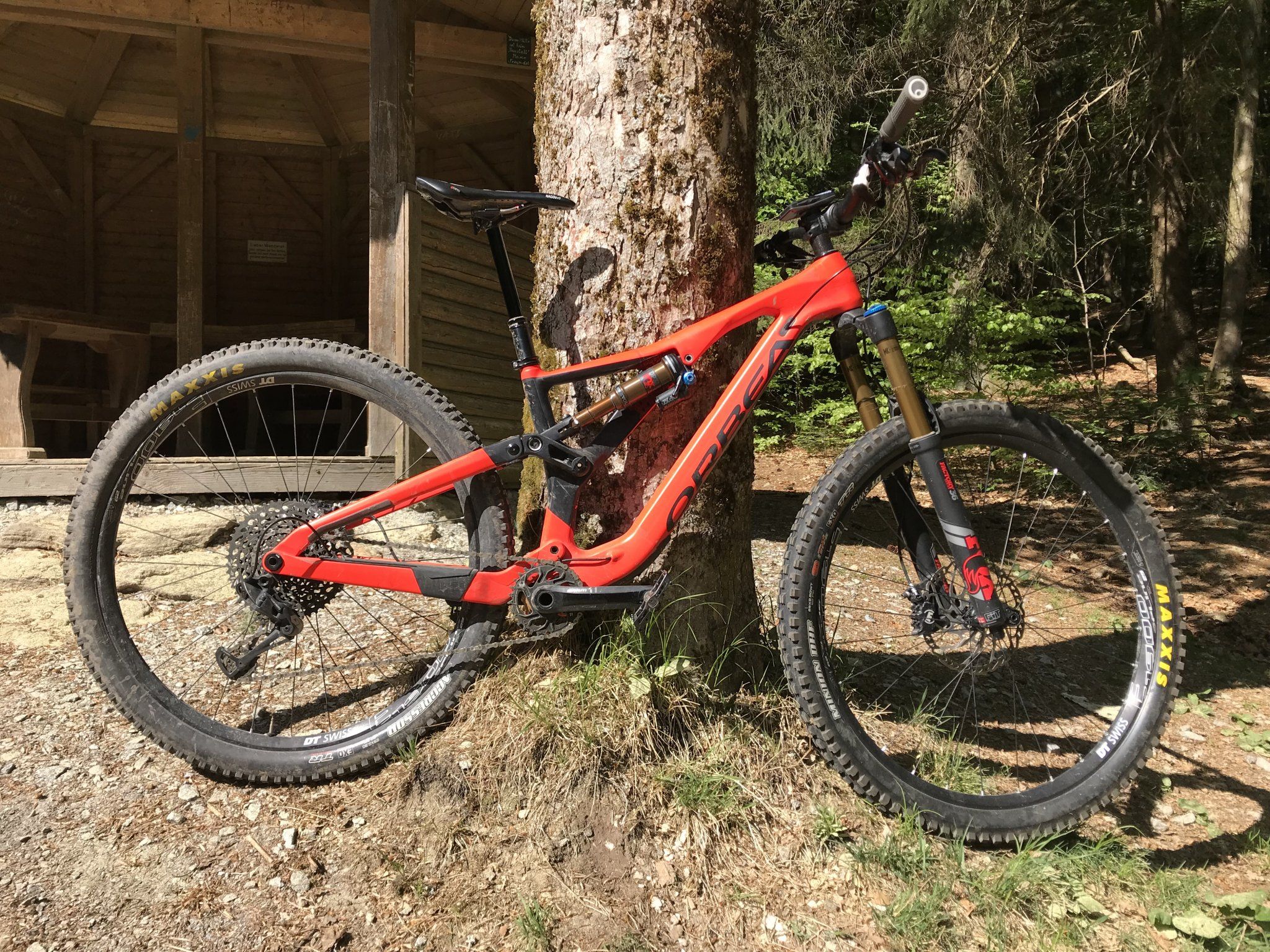

ich hoffe, die Farbe sieht in live knalliger aus. Die letzten paar Bilder in der Wildniss waren Farb-Technisch echt nicht so spannend :D
@phlek
Ich kann dich beruhigen... Das Rot sieht in freier Wildbahn sensationell knallig aus!!! Hoffe man sieht es hier einigermaßen

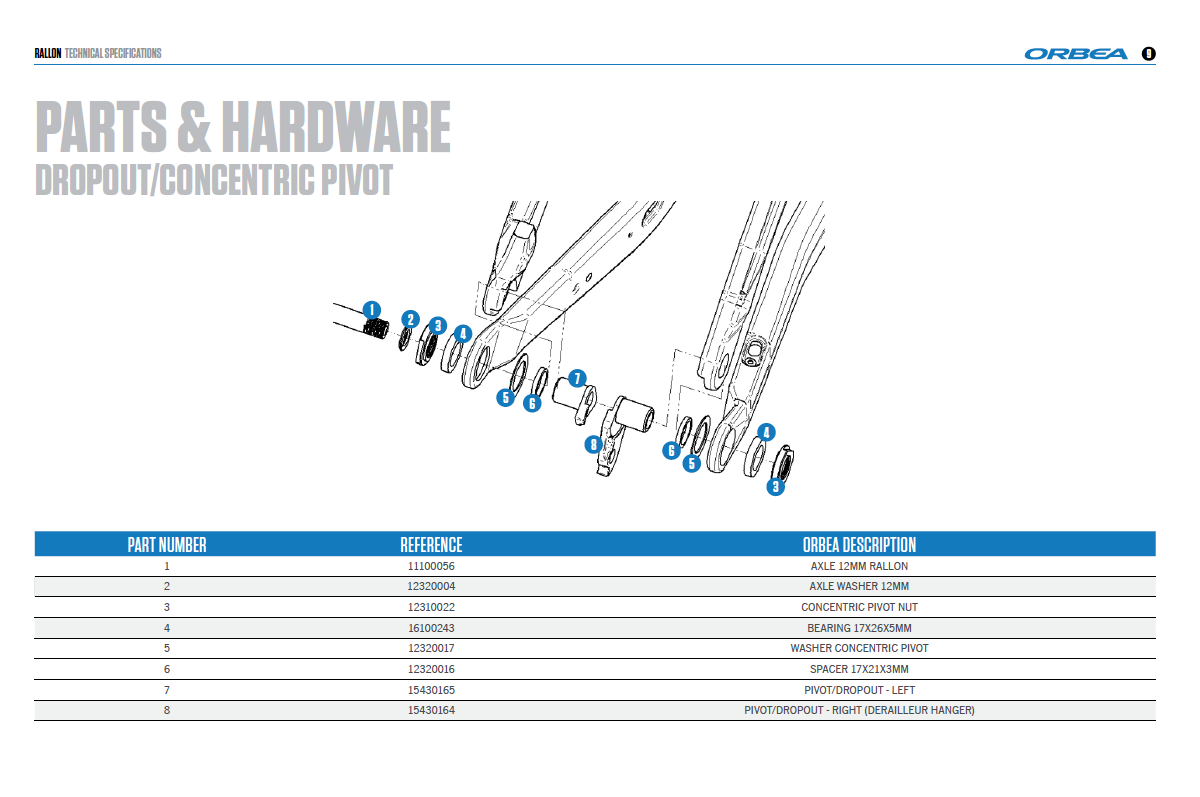

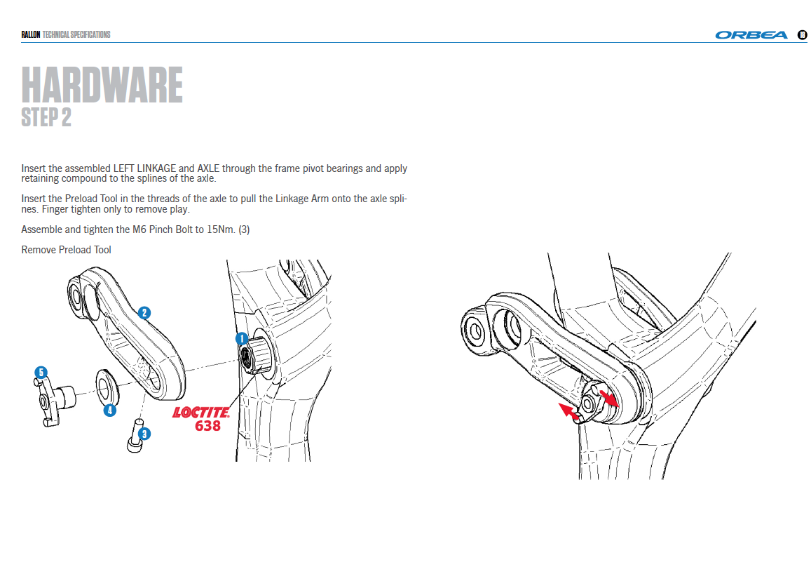

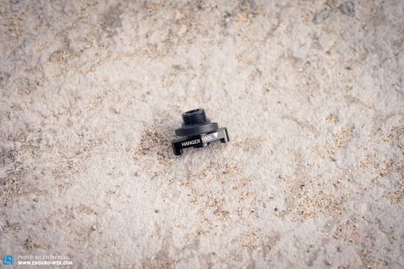

Was benutzt ihr für nen Drehmomentschlüssel/Aufsatz für die Schrauben am Hinterbau?
Zusätzlich hab ich dieses Tool nicht verstanden. Gibts da iwo mehr Infos zu?

Ich denke in nem Forum sind 1-3 Worte zu nem Bild nicht zu viel verlangt.
Danke, das Bild kannte ich schon. Erklärt dennoch nichts.
lieber "adsiebenaz", das wurde schon öfters angesprochen und dazu gibt es auch das Handbuch von ORBEA RALLON. Dort kann man alles nachlesen. Das Tool ist immer im Lieferumfang dabei. Damit kannst du z. B. auch die beiden schwarzen Muttern des Hinterbau`s anziehen.
Wer sich ordentlich mit dem Rallon beschäftigt hat, bräuchte so eine Frage und nicht zu stellen. Aber sei es....habe 1--3 Worte für Dich niedergeschrieben ;)

Danke für die Freundlichkeit am Morgen. Habe bei der Arbeit leider kein Handbuch dabei.
Edit: ich lese hier schon ne Weile mit aber sehe es kaum ein alle Beiträge zu studieren um die Funktion dieses Teils zu verstehen.
Wenn fragen stellen in diesem Forum nicht zum guten Ton gehört dann hau ich wohl ab.

und die Muter "Nr.3" kann man mit dem Tool auch anziehen:
