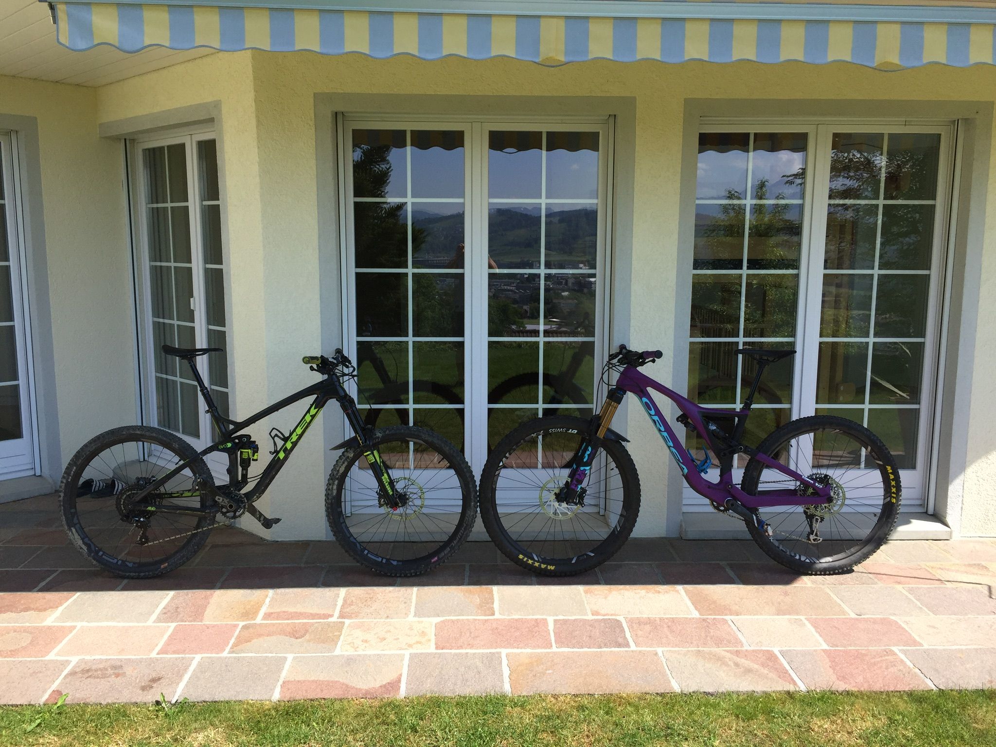

Schöne Bikes, das Slash sieht auch top aus!!! Der Sitzwinkel beim Remedy gefällt mir nicht so oder die Perspektive auf dem 1. Foto täuscht.
Viel Spaß auch mit dem Rallon.
Gruß, Lars
Also das grün-schwarze ist mein (altes) jetziges Slash 2015er Jahrgang. Remedy hats auf den Bildern keines drauf.
Das orange Slash 2018 konnte ich übers WE fahren und es ist richtig schnell. Gefühlt und dann auch bestätigt auf Strava, diverse PR's und sogar KOMs. 29er sind echt eine Macht!! Heftig, was dir das für Sicherheit bietet. Das Slash war mir jedoch grenzwertig gross, es ging gerade so, aber zB war es mit der 150er Stütze sehr knapp.
Seit heute habe ich das Rallon zum testen und direkt schon beim Aufsitzen, merkte ich, wie viel besser sich das gegenüber dem neuen (orangen) Slash anfühlt, obwohl es gemäss Geometrie nur einen kleinen Ticken kleiner ist. Hab dann eine Hausrunde gemacht und bereits da wieder PR's und auch KOM's gesetzt, das Ding ist ne Wucht, Geo Setting war LOW. Morgen gehe ich auf die Trails, die ich am WE mit dem Slash gefahren bin und ich bin echt gespannt, wie da der Unterschied zum Slash ist (bin das Slash auf der Hausrunde, welche ich heute mit dem Rallon fuhr, nicht gefahren), werde es dafür in LOWER stellen.
Ich bin 174cm und das Large passt mir wirklich gefühlt perfekt (klar, sagt jeder, aber für mich fraglich wie einem mit über 180cm das Large nicht zu klein sein kann - aber eben: Geschmäcker sind verschieden), es dürfte nicht kürzer sein. Hab schon überlegt, ob nicht sogar der 50er Vorbau besser wäre (32er ist verbaut). Ich kann nur jedem Empfehlen, der ungefähr dieselbe Grösse hat, das Large zu nehmen. Habe die ganze Zeit überlegt und ne halbe Wissenschaft draus gemacht und als ich drauf sass, wars sofort klar. Also kein Vergleich zum Slash, wo man eher das Gefühl hatte, AUF dem Bike zu sitzen als IM Bike. Hatte aber das Gefühl, das Slash klettert trotz flacherem Sitzwinkel einen Ticken besser bergauf, vielleicht da man das Fahrwerk blockieren kann (und auch wegen den verbauten Reifen).
Ich habe beide Bikes gewogen, Slash in 19.5" und Schläuchen 14.11kg und Rallon in Large Tubeless 14.10kg. Optisch und ausstattungsmässig hier Rallon klar der Sieger (aber auch teurer). Rallon ist der Favorit zurzeit. Würde eigentlich gerne noch das erst kürzlich als Prototyp vorgestellte BOLD Unplugged fahren und evlt. das Devinci Spartan 29, wenns denn vorgestellt wird. Das wären die Bikes, auf die ichs runtergebrachten hab:
