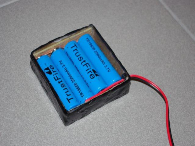

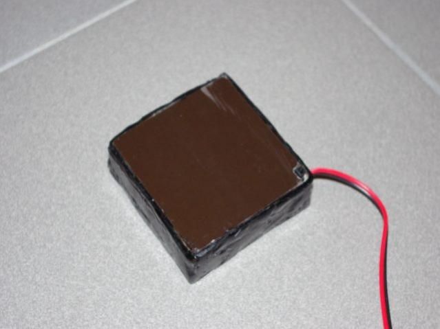

ne platinenbox von conrad und aa-betteriekontakte ebenfals vom c und noch kaltmetall für die gewinde
oder billig ausn baumarkt mit verteilerdose
Danke für den Tip !
Allerdings ist mir in den fertigen Boxen zu viel Luft - sprich Platzverschwendung :p
Ich habe mir daher eine Batteriebox selber laminiert (GFK+Epoxy).
Ist halt eine ordentliche Kleckserei und nachdem Freunde sich auch bereits für eine Lampe bei mir angemeldet haben werde ich mir noch eine serientaugliche Lösung überlegen müssen (wahrscheinlich aus Alu-Blech).
Das ganze kommt dann natürlich noch in eine Fototasche.
Gruß
Survivor

Danke für den Tip !
Gruß
Survivor
