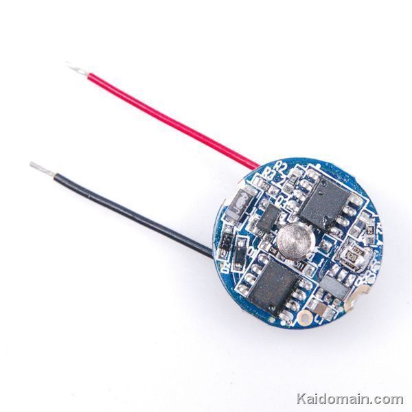

Folgende Feststellung bei meiner P7.
Schalte ich sie ein, friert sofort mein Sigma BC2006 ein.
Scheinen recht große Störeinflüsse durch die P7 zu entstehen.
Aber ansonsten alles bestens.
Hallo,
hatte das gleichen Problem (mit Aurora + KD-KSQ).
Verwendest Du die Original-KSQ? Abhilfe, bzw. Milderung schaffte eine Entstördrossel, z. B. "MESC 22µ" oder "MESC 40µ" von Rei**elt.
Habe wegen der höheren Strombelastbarkeit die 22µH-Variante gewählt (3A DC). Die 40µ-Spule (2A DC) sollte aber auch funzen.
Die Spule wurde einfach in die +Leitung gesetzt, möglichst direkt an + der KSQ.
Das Ganze ist relativ easy, trotzdem ein wenig Gefrickel, von wegen Platzproblem und so. Die Anschlussdrähte der Spule muss man unbedingt isolieren, z. B. mit Schrumpfschlauch.

Was genau hast du denn vor? Willst du einen externen Akku verwenden oder 1-2 18650er? Die Lampe die du jetzt gekauft hast läuft wahrscheinlich im D(irect)D(rive). Soll heißen es ist keine weitere Regelung zwischen Akku und LED. Willst du nun einen BP945 anschließen, wovon ich ausgehe, dann brauchst du eine Schaltung, die den Strom deinen Wünschen entsprechend regelt. Die günstigste Lösung ist die KSQ von KaiDomain. Die Bessere ist beispielsweise eine von TaskLED.
geplant war eigentlich diese Lampe im High-Modus, also Direct Drive, mit nem externen Akku dran (geplant war der BP945).
Bräucht ich da nur die KSQ dazwischen?
Kannst du mir da mal nen Link schicken bitte? also beide bitte?
Hallo,
softcake
Genau, ich nutze die Original-KSQ.
Meinst du diesen Entstörwiderstand:
http://www.reichelt.de/?;ACTION=3;L...wQAR0AADEmYfE5b4e260ea34cac8e88fc8f35b87c9a8b
An das Innenleben komme ich nicht mehr gut dran, die Lampe ist
bobenfest verklebt (Stabilit Express).
Nimmt der Widerstand Leistung, die dann der Lampe fehlt?
Und ist dann vollständige Heilung zu erwarten?
Danke Dir.
Hallo mcscotti,
du hast recht, da ist ein Fehler in der Beschreibung. Original sind drei 200 mOhm Widerstände parallel geschaltet, das sind ca. 67 mOhm. Wenn man jetzt einen Parallelwiderstand entfernt, VERGRÖSSERT sich natürlich der Widerstand auf 100 mOhm.
Ja, das hast du richtig verstanden. Einen 200 mOhm Widerstand entfernen und dann einen kleineren als 200 mOhm wieder dazu löten, um den Strom auf über 2,9 A zu erhöhen.
z.B. 120 mOhm (Gesamtwiderstand = 54,5 mOhm) => 3,5 A
Einen Parallelwiderstandsrechner gibt´s z.B. hier.
Gruß,
Vector

Eine KSQ empfiehlt sich immer, wenn man LEDs betreibt, da diese am besten über den Strom gesteuert werden. Hier bauen viele diese KSQ ein, aber es wurde zwischenzeitlich schon berichtet, dass KD jetzt 5-mode KSQ verschickt. Das hier wäre das Modell von TaskLED, ich bin mir aber nicht sicher ob die Platine in das Gehäuse passt.
Eine Single-Mode KSQ sollte aber nicht so schwierig zu realisieren sein, vielleicht findest du da auch was bei KD oder DX.
Danke Dir.
Hoppla, hab' schon lange nicht mehr reingeschaut...
Ja, das ist das richtige Bauteil. Die Drossel nimmt theoretisch schon minimal Leistung weg. Das sind aber nur wenige Zehntel-Watt. Unterschied wirst Du da keinen sehen.
Musst halt aufpassen, dass der zulässige Strom nicht überschritten wird. Die 40µH-Drossel kann, glaube ich, 2A. Das sollte gerade so funzen.
Vollständige Heilung kann Dir da wahrscheinlich niemand versprechen. Ich konnte jedenfalls eine Verbesserung feststellen.
softcake
Hallo,
wie sieht es mit der Wärmeentwicklung bei der KSQ von KD aus? Der Treiber von Taskled ist ja dafür ausgelegt, mit Wärmeleitpad gegen einen Kühlkörper oÄ geschraubt zu werden. Die KSQ von KD ist offenbar zweiseitig bestückt. Muss man sich da Sorgen machen?
