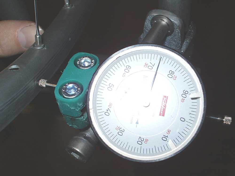

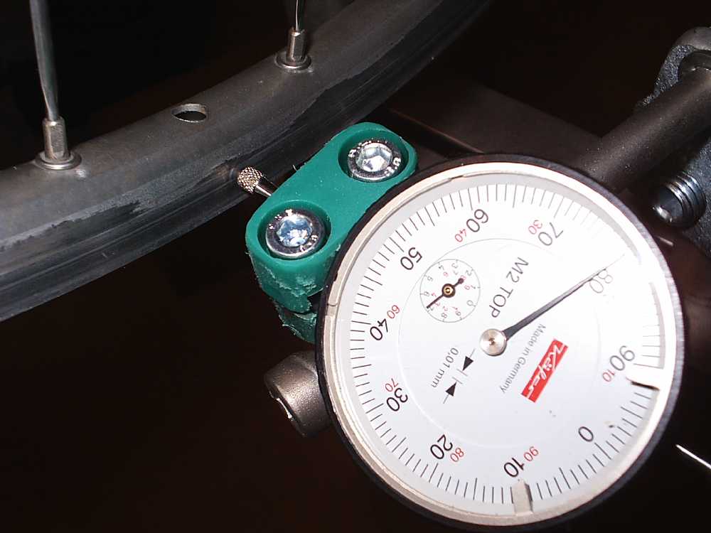

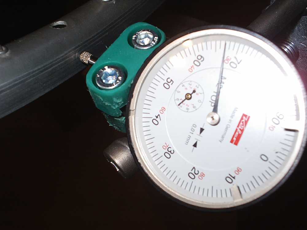

Genau das brauchst du bei einer Messuhr nicht. Die Umschlagsmessung ist die genaueste Methode zur Mittenbestimmung.
3 Messungen an gleicher Stelle z.B. Ventilloch.
Die Bilder zeigen wie es gehen kann.
Messung 1 den Wert ~ 80
Dann Rad andersrum einspannen
Messung 2 ergab den Wert ~ 67
Der Mittelwert aus beiden Messungen ist ~ 74 und darauf wird das gesamte Laufrad zentriert.
