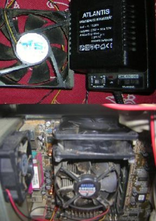

meine lüfterregelung für den sommer :D
hm...ich soll meine Luftregelung lieber gar nicht fotographieren......entweder fallen die "Xperten" heier in Ohnmacht oder sonst was.:confused:
Fakt ist:zum arbeiten ist die super leise, zum Hosten SEHR laut und SEHR stabil:cool:
besteht aus 7!Lüfter an der Gkka, 4Lüfter Tower plus riesen Zallman Lüfter an der CPU
Letzendlich habe ich mit dem Poti seingelassen und stattdessen einen Kippschalter verwendet, also leise/LAUT:cool:
