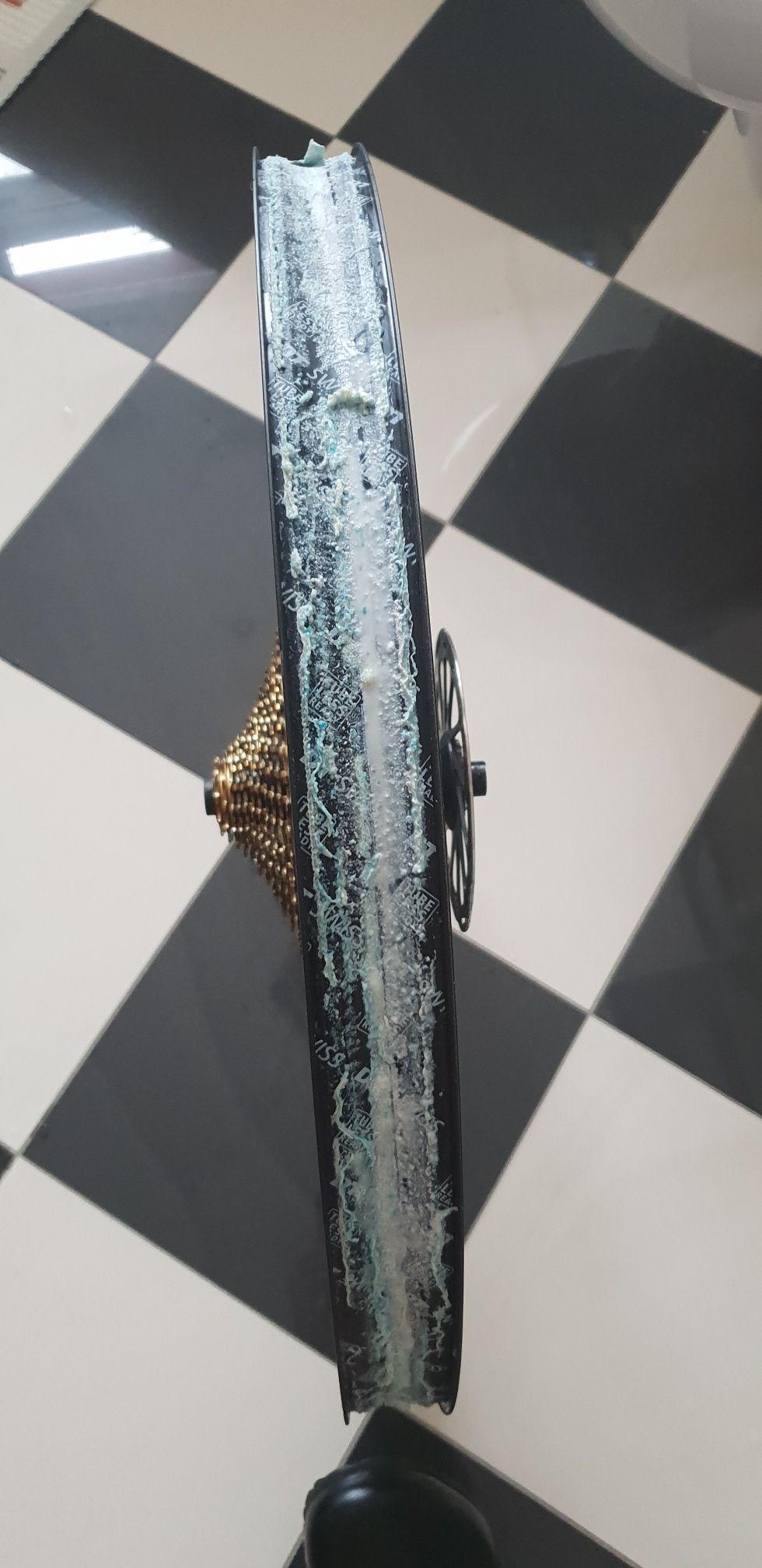

Es ist echt eine Schweinrei. Nach 2 Wochen sehen die Rekon von Maxxis und die Schwalbe Pro One RR-Reifen so aus. Auch die Felgenbänder von Schwalbe und DT-Swiss sind total hin. Ich dachte nach 2 Wochen kann ich es noch abwaschen, keine Chance... . Ich sehe mich heute stundenlang piepeln... . Man sollte dem Hersteller das Zeug um die Ohren schlagen. Wenn es jetzt bei 2 der 3 größten Reifenhersteller nicht funktioniert, da ist doch was in der Qualitätskontrolle nicht in Ordnung... .

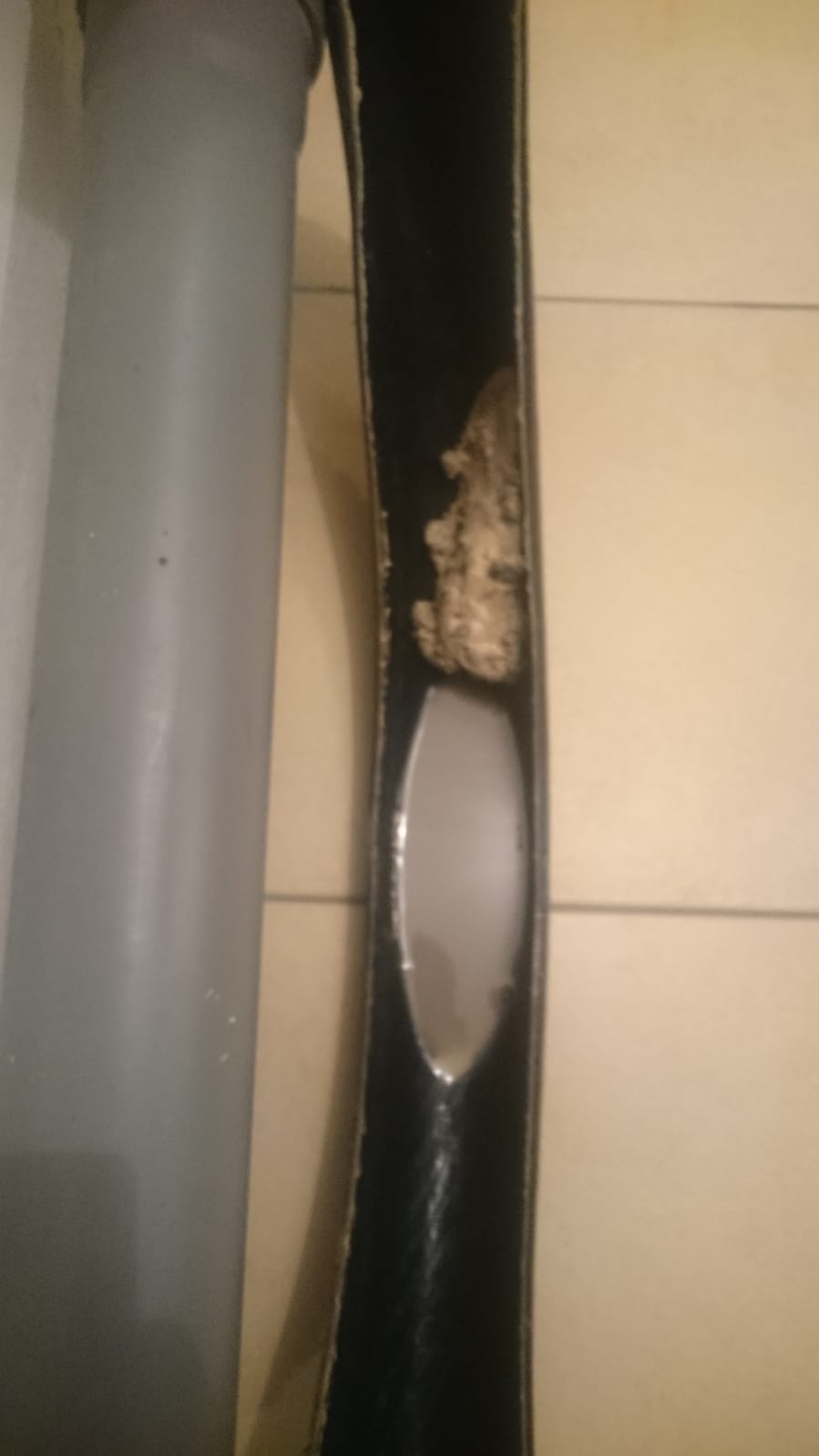

Was meinst , was das hier gewogen hat?
(kein Peaty's)

Kurzer Erfahrungsbericht meinerseits:
Mitte Mai neue Schwalbe Rocket Ron und Racing Ralph SnakeSkin mit 90ml Peatys montiert. 2 Monate ohne jegliche Panne gefahren, aber schon vor einigen Wochen nicht mehr das Gefühl gehabt, dass da im Reifen noch irgendwas flüssig ist. Vor ein paar Tagen dann auf eimal eine spürbare Unwucht im Vorderrad.
Reifen runter und siehe da: Sieht im Grunde so aus wie bei @Frostfalke war aber teilweise noch schleimig und an einer Stelle eine fest gewordene Pfütze, was die Unwucht erklärt, zusätzlich ist alles noch eklig bräunlich gelb oder grau geworden. Dann auch den Hinterreifen runter - selbes Bild. Ein Durchstich wäre niemals abgedichtet worden.
Gut, ärgerlich, runterwaschen und wieder das gute alte Doc Blue rein - denkste. Absolut nichts zu machen, weder mit warmem Wasser und Seife noch mit einer Bürste ist da irgendwas zu erreichen - das ging bisher eigentlich mit allen. Selbst vom Felgenband war es kaum runter zu bekommen.
Heute Peatys direkt mal angeschrieben, mal gucken was da zurück kommt.
Hab jetzt noch gut 800ml von dem Zeug hier rumstehen - ärgerlich.
So wie es jetzt ist kann ichs absolut nicht empfehlen - seltsam wie sowas überhaupt auf den Markt kommt.
