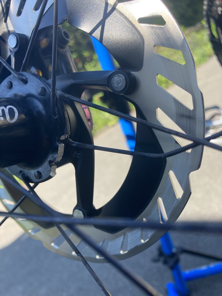

Guten Tag
beim Rollen vor der Garage und bremsen mit den neuen Bremsscheiben macht es laut Peng.
Das hätte sehr viel schlimmer ausgehen können!
Aivee MP2 Nabe

Mir fällt gerade die verbogene Speiche auf. Da muss dir mal was im Laufrad gesteckt haben. Der Zug, der eine gespannte Speiche so verbiegt ist enorm. So etwas kann einem Nabenflansch ausreichend überlassen, schwächen und schädigen.
Möglicherweise Weise gibt's da einen Zusammenhang.
Gruss, Felix
Die Speiche wird sicherlich in den Bremsscheibe geraten sein und hat sich dort auf 12 Uhr im Alu verewigt.
Aber die Disc dreht sich doch relativ zu den Speichen nicht.
Wenn der Eindruck in der Scheibe von der losen Speiche, deren Bogen zur Nabenmitte zeigte, kommen sollte, dann müsste sie sich ja an drei anderen Speichen vorbei, durch die Disc gefädelt und dann an der Gabel verklemmt haben. Dieser "Tathergang" erscheint mir gerade wenig plausibel.
Gruss, Felix
Nach dem der Flansch gebrochen ist, baumelt die Speiche rum, kommt in die Bremsscheibe und verhakt sich dort zwischen Aluspider und Gabel/Rahmen. Dann hätte man in dem weichen Alukern so einen Abdruck und die Speiche würde in dem Bereich geknickt sein.
Ich habe die Scheibe neu eingebaut, es ist nichts in die Speichen gekommen was die Speiche hätte verbiegen können. Ich wollte lediglich leicht einbremsen, quasi rollend, wegen neuer Bremsbeläge und der schönen Scheibe.
Genau das versuche ich ja auch herauszufinden, wenn Bude01 die Geduld dafür hat. ;)
Geometrisch gesehen erscheint es mir nämlich nicht wirklich möglich, dass die Speiche die Disc am Punkt des Schadens wirklich erreicht - vor allem nicht mit der Stelle, an welcher die Speiche selbst geknickt ist. Und wenn wirklich die Speiche hier den Schaden in der Disc verursacht hat, dann kann das auch nur passieren, wenn sie sich noch woanders verhakt hat, also an einem nicht rotierenden Bauteil. Dafür müsste man Bremssattel und Gabel mal genauer begutachten können. Alles Dinge die ich noch nicht machen konnte, weshalb ich das Thema hier eben verfrüht finde.

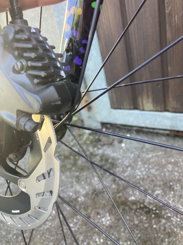

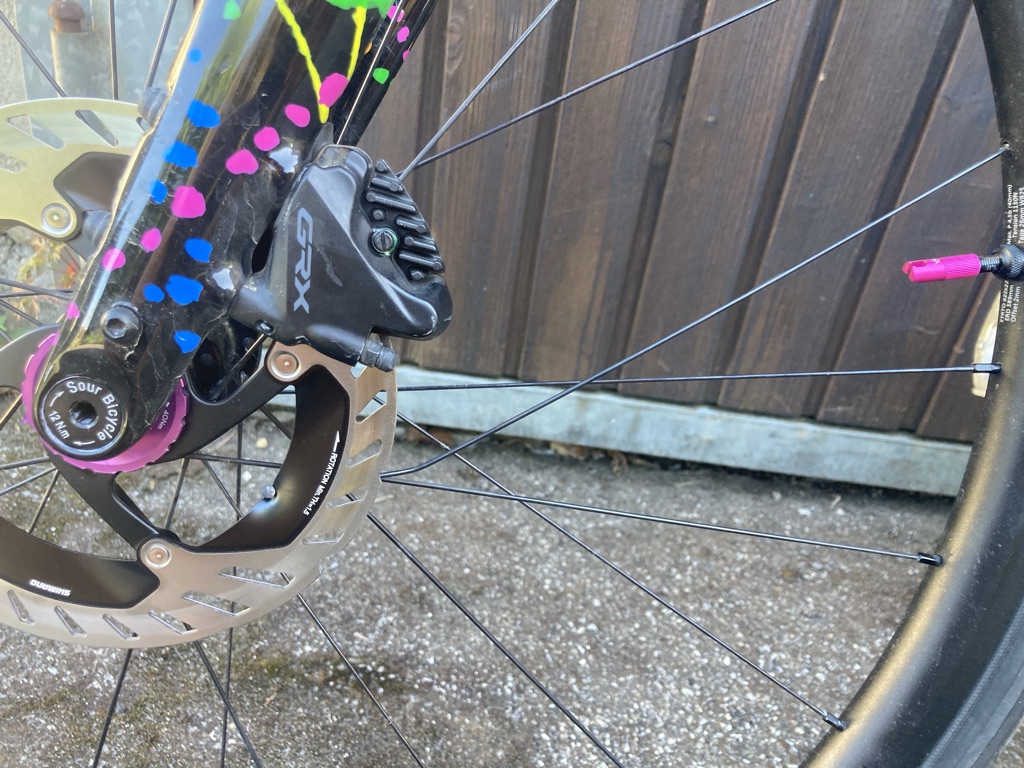

Hier ein Versuch der Nachstellung mittels Fotoserie. In Richtung der Raddrehung.
Ich meine, so ist die Kerbe in der wunderschönen, ca 50m gefahrenen Bremsscheibe und der verbogenen Speiche erklärt.
Am Bremssattel sieht man nichts.
Mir ist tatsächlich was in die Speichen gekommen - dieses Ausrissfragment mit Speiche. Die Bremsscheibe ja etwas Einbremsen/Einstellen auf dem Montageständer und eben die 50 gerollten Meter hinter sich gebracht.
Der Flansch riss aus, die Speiche hat sich verhakt und ist über den Bremssattel verbogen worden.
