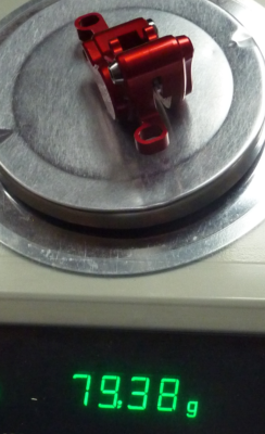

Hier das Gewicht des C21-Sattels, mit Kolben, befüllt, ohne Beläge, ohne Belagshalteschraube (diese beiden Letztgenannten wiegen 11 bzw. 0,5 Gramm):
Magura musst du selbst wiegen ;-)

doch, ist leichter.
Ne - @Mr. Tr!ckstuff sagt ja Bremskraft gleich. Damit ist die Kombi mit C21 Sätteln, also reine Piccola, leichter. Und wenn ich ne bestehende Bremse erleichtern will erreiche ich wahrscheinlich mehr mit dem Sattel. Die DRT Pumpe wiegt 80g, die ganze Bremse 235g. Sattel also 155g, Piccola der C21 79g, die Pumpe dementsprechend auch 79g,
Was ich mich dann aber Frage ist, wieso überhaupt ne DRT? Aber vielleicht meinte Klaus nur die Bedienkraft und nicht die Bremsleistung?
Meine Idee Piccola mit DRT Sattel zu fahren, war eigentlich nen mehr an Bremsleistung und Standfestigkeit vorne. Ähnlich wie ich es zur Zeit mit Saint/ZEE Sattel vorn und XT Sattel hinten mache. Oder wie die Magura Trail.
Die Piccola Pumpe wiegt 43g.
Ok - Rest ist dann Leitungen/Anschlüsse/Beläge. 35g
PIC Pumpe 43g
DRT Pumpe 79g
C21 79g
C41 110g ? (35g für Leitung auch hier abgezogen)
Richtig?
