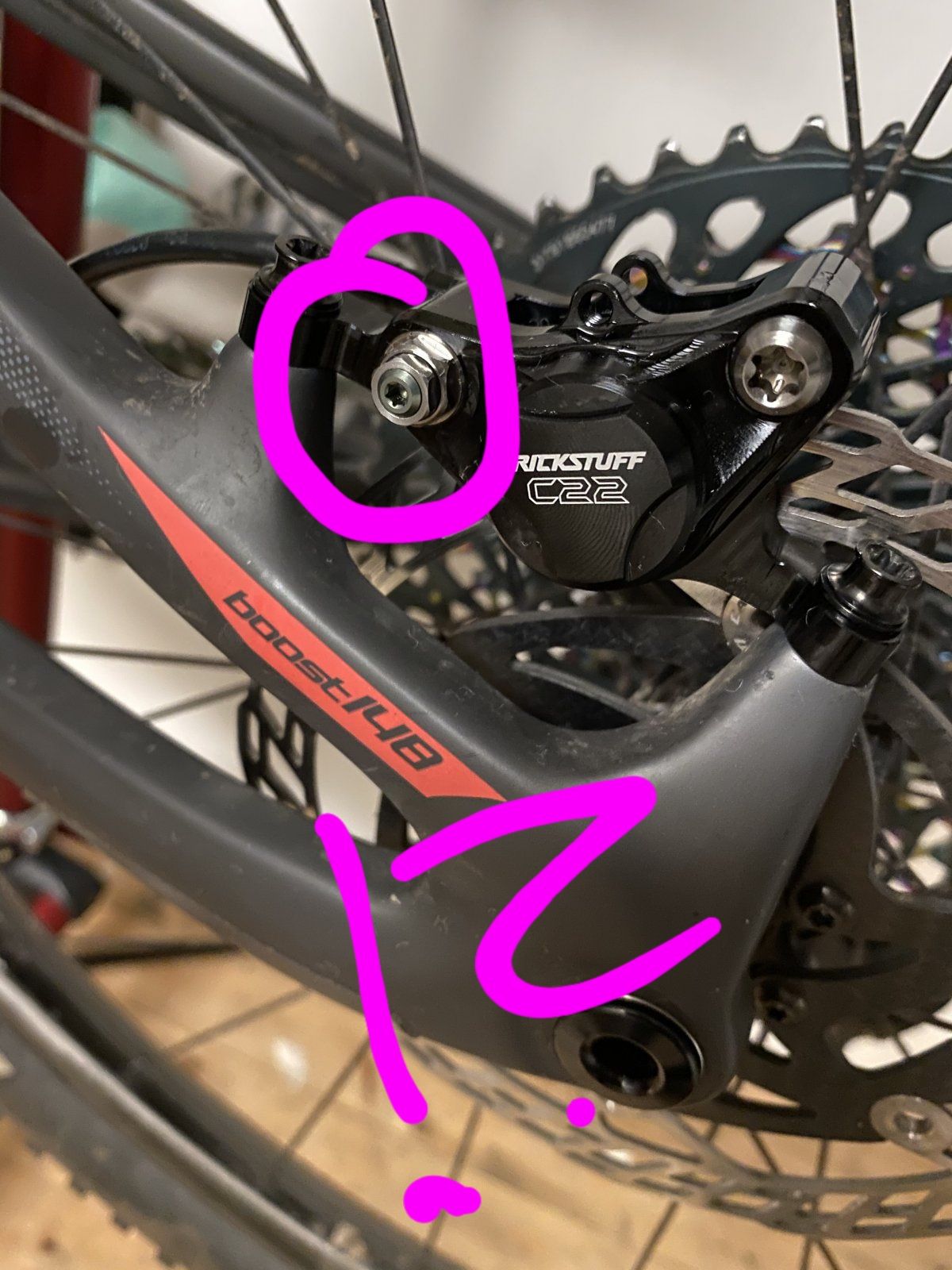

Das Bild zeigt die neueste Version des C22-Bremssattels, schon mit dem sabberfreien Komfortentlüftungsventil.Mal was anderes - auf diesem Bild ist eine Schraube in der Schraube zu sehen - also 2 mal Außensechskant übereinander?!
Aber bei r2 ist nur ein 6-Kant zu sehen?!
Als nerdigster Perfektionist überhaupt würde ich meine vor einem Jahr bestellte Piccola zurück gehen lassen wenn sie so bei mir ankommt.
Ist es möglich nur einen 6-Kant zu verwenden?

Kann man noch auf Sabberventil downgraden?Das Bild zeigt die neueste Version des C22-Bremssattels, schon mit dem sabberfreien Komfortentlüftungsventil.
Der 10 mm-Sechskant ist die Jochschraube, der 7 mm-Sechskant das Ventil mit M4-Innengewinde, und das kleine T10-Schräubchen in der Mitte der Schmutzschutz (analog zum Shimano-Gummipinöppel).
ad 1: Ich weiß nicht, ob wir noch genügend bisherige Jochschrauben haben.Kann man noch auf Sabberventil downgraden?
Mit nur einem 6-Kant sah es einfach viel besser aus. Und 1 bis 2 Gramm leichter könnte es auch sein, oder?
