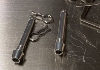

Yes, supplying a non-fitting clip is a bit embarrassing imho.850€ Bremse und ein Clip von TS ("approved") der vermutlich nicht mal einen Cent im EK kostet und "nicht passt" bzw. den Sattel zerkratzt - unbezahlbar diese Ironie![]()

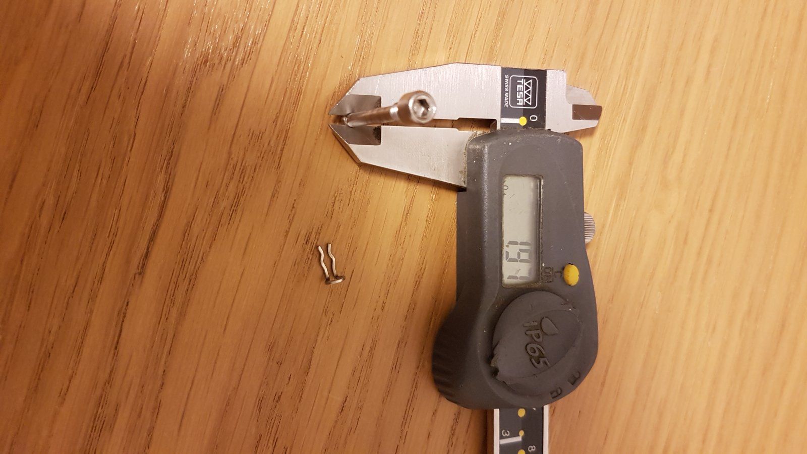

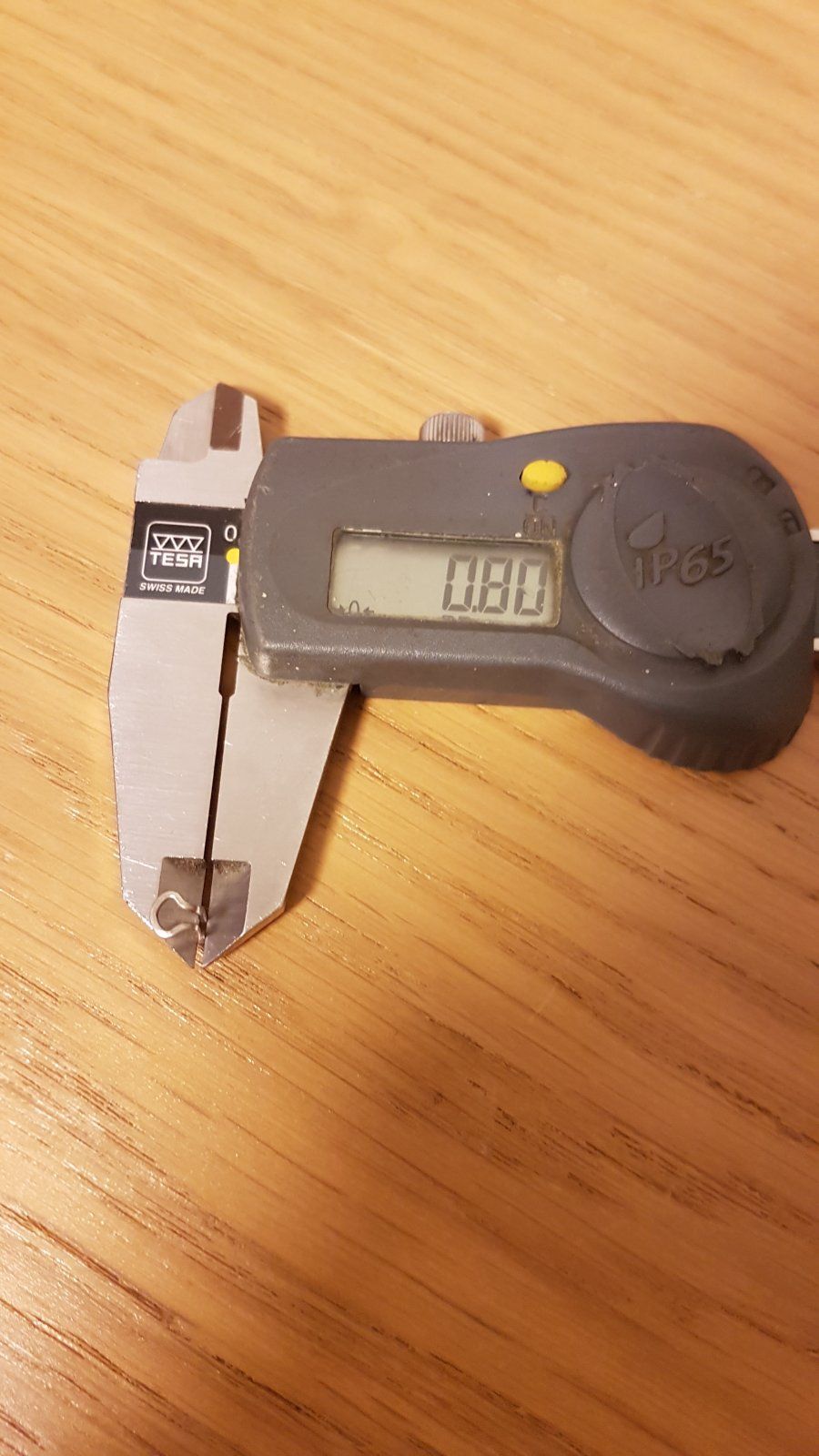

Just checked, no gold alas. And the easel is not there either. Too bad! But after spending some 900 euros on the brakes I closed my eyes when looking at postage and pressed buy at Amazon. Call it frustration or something else, but I wanted it to be ‘right’ and my patience was gone.Anscheinend kommt rapsac das Geld aus den Ohren raus und er hat ein Goldesel im Keller. Da würde ich eher mit Loctite fahren als für das Geld solche Clips besorgen, welche obendrein nicht mal bei einer 850€ Bremse passend dabei sind. Armutszeugnis.
Yes, I could make them an offer. But they would have to wait for 8 to 15 months before I send them overDa er ja 100 Stück gekauft hat kann er den Rest ja an Trickstuff verkaufen...
Right! I posted the correct clips so other Piccola owners with a bit of OCD would know which clips would fit properly (and then order them somewhere very cheap).Man kann sich auf wegen jeder Kleinigkeit ins Höschen machen.
Wer jetzt den E-Clip zum Drama macht hat eh nen Schlag. Andere akzeptieren es so ("oh mein Gott wie schlimm, an meiner 1000€ Bremse...") oder kaufen sich halt wenn sie wollen was anderes (ja, auch für 20€ Versand, nebenbei ins Ausland).
Aber in Corona Zeiten hat man auch viel Zeit sich an solchen Petitessen aufzugeilen.
Yes, my experience from using Formula brakes in the past as well (although I kept using the clips). I like Shimano and Hope‘s execution for bolt retaining the best. But with the 98 e-clips in stock I can afford to lose someAlso meine Erfahrung mit den E Clips (von einer Cura 4) ist, dass man nicht genug davon haben kann. Die springen beim Montieren schneller und weiter weg als man glauben mag. Ich fahre inzwischen meistens „ohne“.
Perhaps more thread length and a titanium bolt? Whereas the Piccola’s are trimmed for minimal weight? I do not own them so do not know, just looked at some pictures. Perhaps @Mr. Tr!ckstuff can explain this?Warum haben c21/c22 überhaupt diesen clip und der c41/MXA nicht![]()

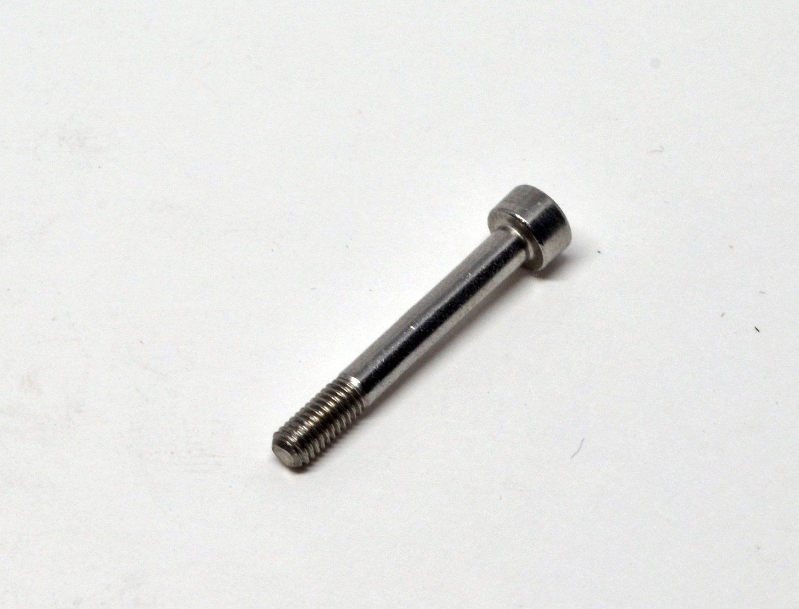

Found it: here the bolt from the C41 can be seen, it is a stainless bolt with a lot of thread. It may even contribute to the stiffness of the caliper.Warum haben c21/c22 überhaupt diesen clip und der c41/MXA nicht![]()
The first version isn't ideal in my opinion. Something like that should only be used where the two caliper halves are completely flush and have no cutout. When you use such bolt and there is a cutout, there will be bending force applied to the caliper halves.Found it: here the bolt from the C41 can be seen, it is a stainless bolt with a lot of thread. It may even contribute to the stiffness of the caliper.
This is the bolt from the Piccola, it is aluminium. The thread is also at the bolt head side.
