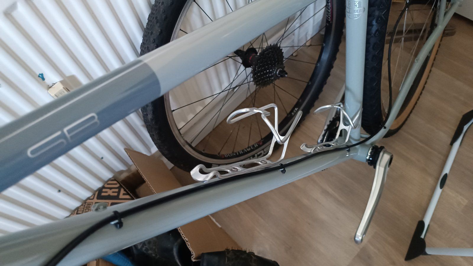

Den richtigen Rahmen kaufen - wird aber mittlerweile schwierig.
Bei meinem letzten Rahmen hatte ich auch den Spaß. Das die Bremse auf musste hatte mich weniger interessiert, fahre jetzt lang genug TS. Aber die Leitungsverlegung war ziemlich ungeil.
Unterrohr innen lasse ich mir ja noch gefallen. Aber dann darf sie Gerne aussen verlaufen.
Fahre keinen Stangenrahmen und habe es mir rausgesucht.
Innenverlegt sieht ja geil aus, aber ist unpraktisch
Könnte geil aussehen, wenn man nicht das Unterrohr mir nem schwarzen Staufachdeckel verunstalten würde. Dann macht der Zug auch nix mehr aus. Und ich sagt ja - Unterrohr ist in Ordnung. Aber dann nen Ausgang mit Einsatz wo man den Zug dann mit Ösen durch kriegt.
Ne ich hab mir das so machen lassen IMG-20230728-WA0007.jpegIMG-20230728-WA0009.jpeg
