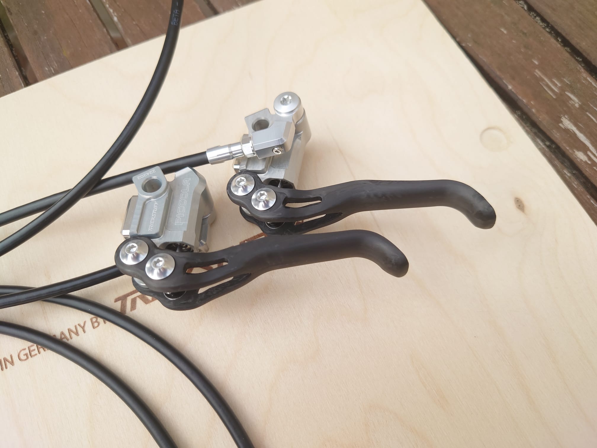

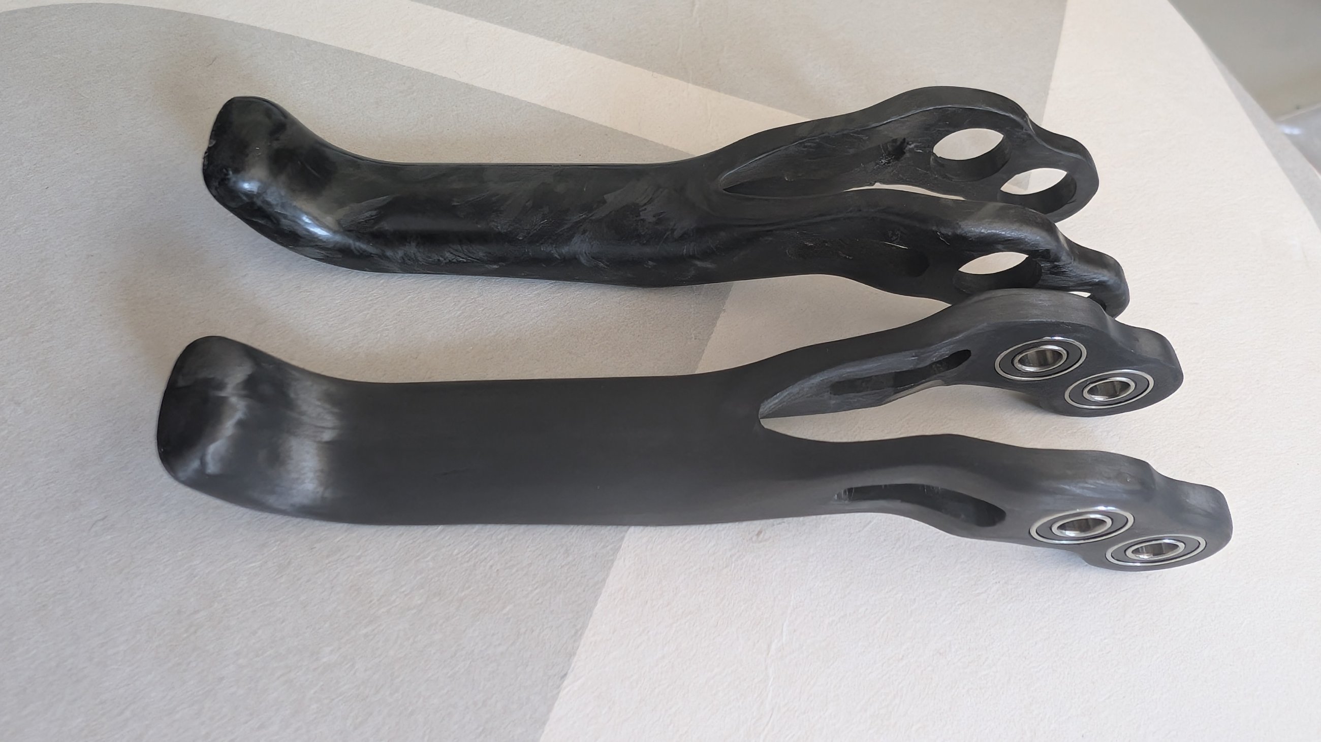

Die Membran-Dichtung korrekt einzulegen braucht bei mir auch gern mal 2-3 Versuche, ist frickelig...Der frühere Eigentümer meiner Pic scheint's mit dem Loctite zu gut gemeint zu haben: Beim Lösen der einen Hebelbefestigungsschraube kommt das Lager mit raus, aber nicht ganz, dann hängt's. Jeweils nach einer Umdrehung mit dem Torx gibts ein Knacken, und das war's. So lässt sich der Hebel nicht demontieren. Hat jemand eine Idee für eine schonende Lösungsmöglichkeit? Heißluft ist am Carbonhebel wohl eher deplaziert.
Hab's trotzdem geschafft, die Pumpe im Übrigen zu zerlegen und mit neuer Membran/Kolben usw. wieder aufzubauen. Allerdings sifft es immer noch beim Entlüftungsversuch. Komme wohl nicht drum rum, nochmal alles zu zerlegen. Hoffentlich komme ich wenigstens ums Einschicken herum...
Schraube: Lötkolben / Feuerzeug genau auf den Schraubenkopf?
