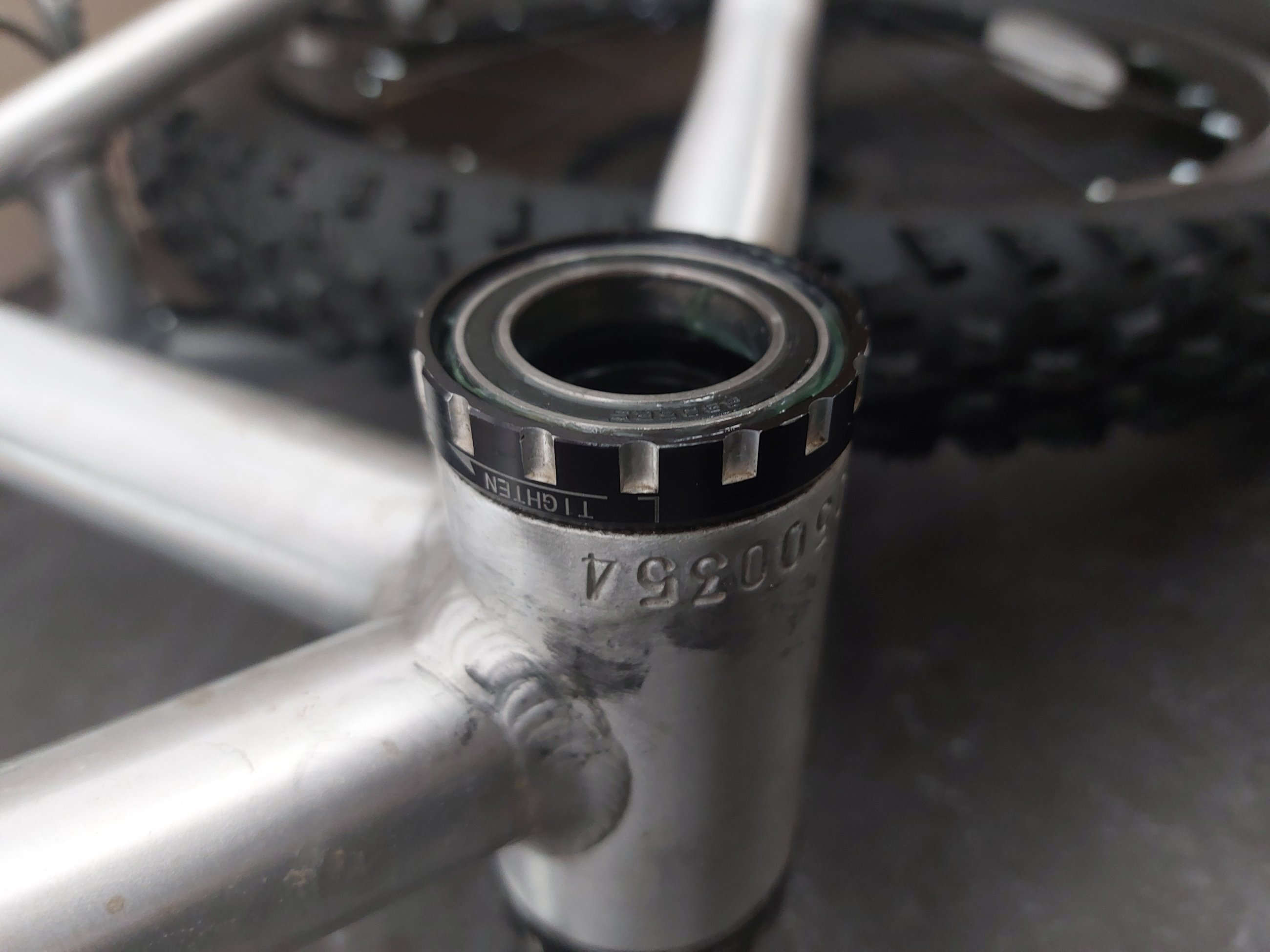

Thema Tretlager:
Die originale Welle hat ja 119mm, Breite Tretlager 68mm, inkl Lagerschalen 89mm.
Welches passt denn da?
BSA Isis 68x113?
Gibts dann Probleme mit der „Riemenlinie“?
Irgendwie finde ich da nichts vernünftiges zu nem vernünftigen Preis…
Alternativ ist das einfach ein HT2 Lager, in dem die Isis-Achse steckt, oder?

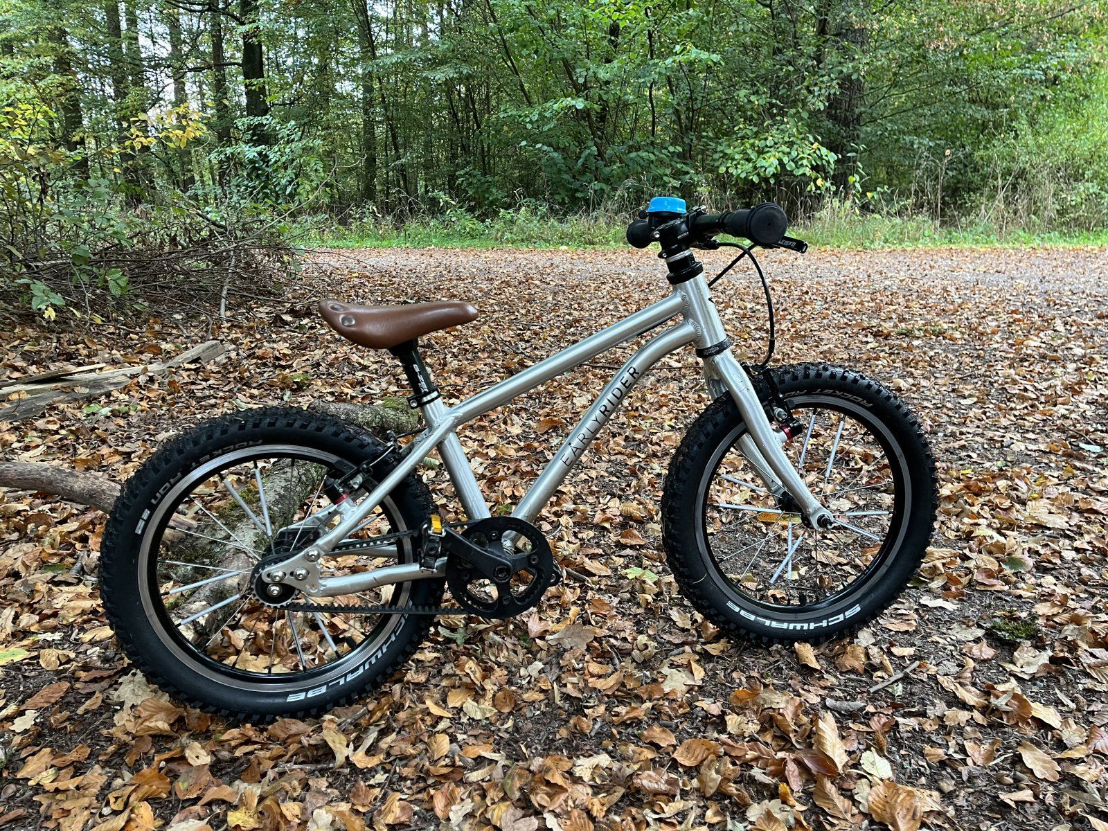

Hier mal die Kurzzusammenfassung von meinem Belter Tuning.
Eigentlich gehört es ja schon zu den leichteren Rädern, aber leichter geht natürlich immer.
Besonders als es real in der Werkstatt stand, sind da schon ein paar echte Brocken ins Auge gefallen.
Am Ende ist es wie bei jedem guten Leichtbauprojekt etwas aus dem Ruder gelaufen, demgegenüber steht aber auch eine Ersparnis von über einem kg. (original sind jetzt nur noch Rahmen, Gabel und Antrieb)
Dem Pilot bereitet es seit ein paar Wochen große Freude. Also alles richtig gemacht :cool:
Anhang anzeigen 1120388Anhang anzeigen 1120389Anhang anzeigen 1120391Anhang anzeigen 1120392
Hey Motopola, auf der linken Seite unseres earlyriders ist das Lager durch und jetzt steh ich vor der gleichen Frage. Hast Du das Einzellager rausbekommen und einzeln ersetzen können?
