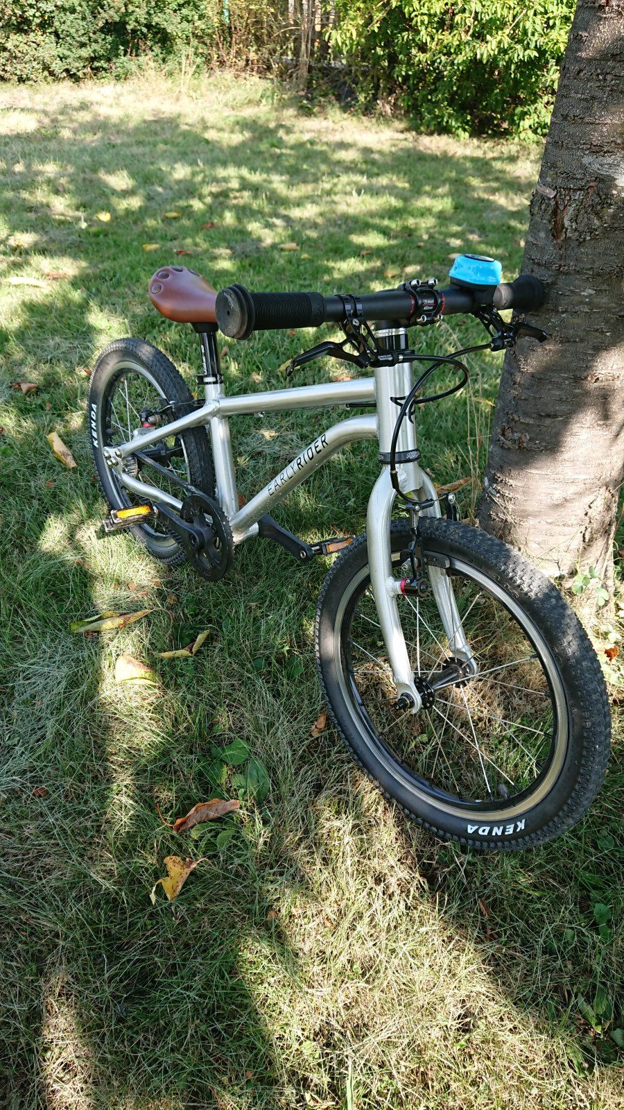

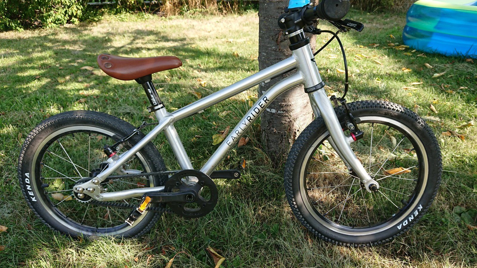

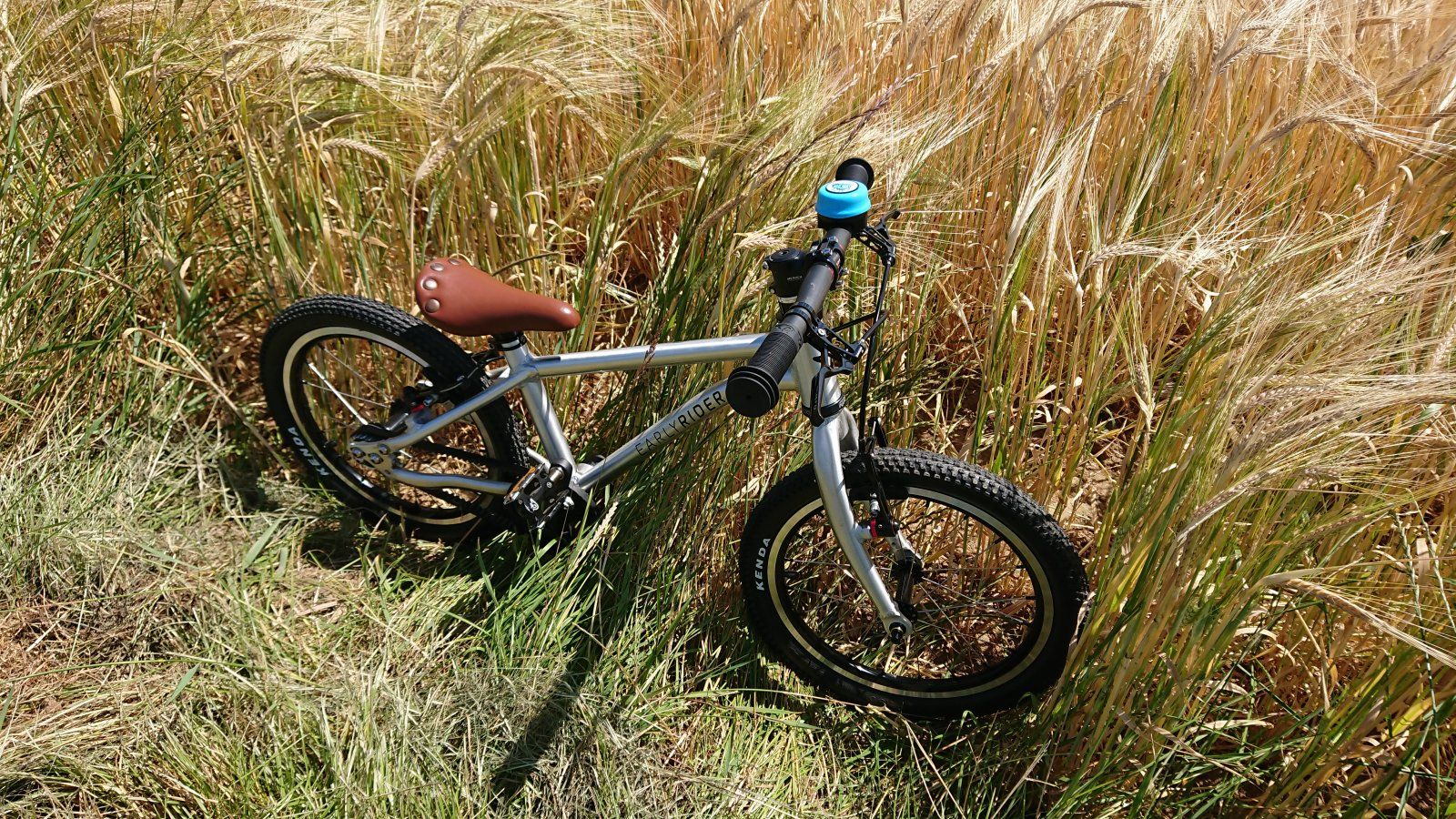

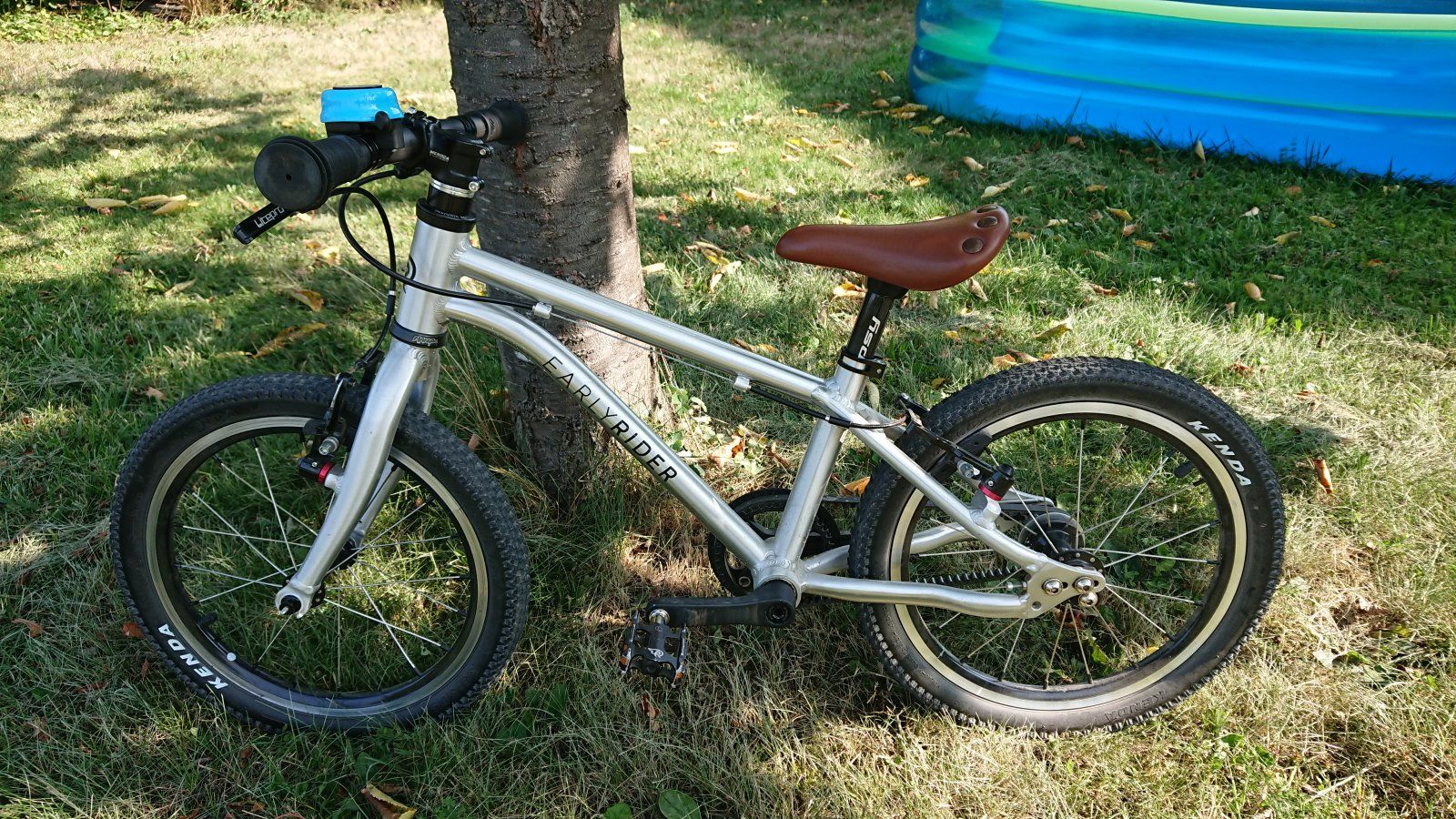

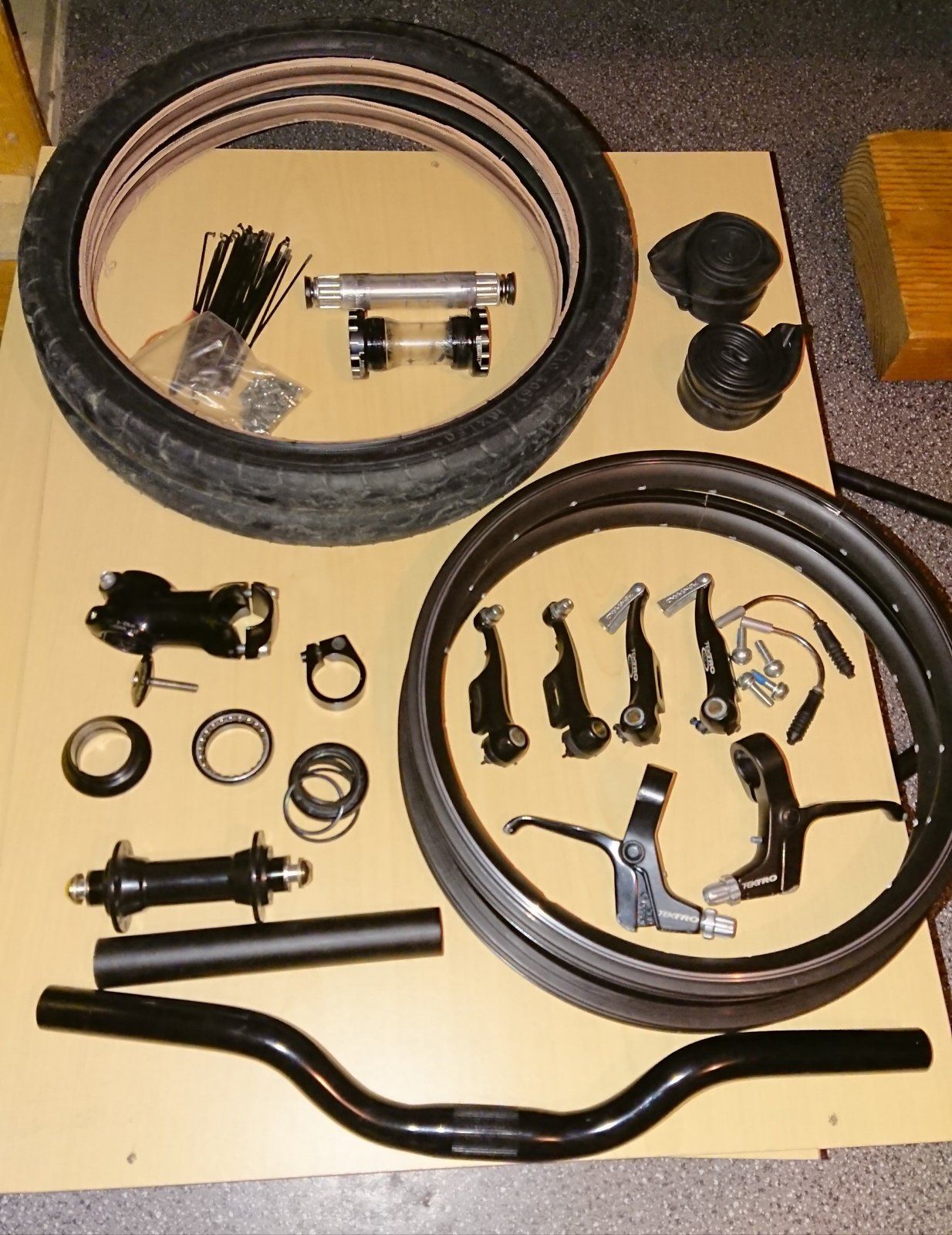

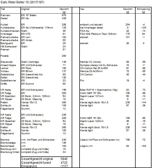

Hier mal die Kurzzusammenfassung von meinem Belter Tuning.
Eigentlich gehört es ja schon zu den leichteren Rädern, aber leichter geht natürlich immer.
Besonders als es real in der Werkstatt stand, sind da schon ein paar echte Brocken ins Auge gefallen.
Am Ende ist es wie bei jedem guten Leichtbauprojekt etwas aus dem Ruder gelaufen, demgegenüber steht aber auch eine Ersparnis von über einem kg. (original sind jetzt nur noch Rahmen, Gabel und Antrieb)
Dem Pilot bereitet es seit ein paar Wochen große Freude. Also alles richtig gemacht :cool:

Klasse Umbau. Man sieht wo sich leicht viel einsparen lässt (rotierende Masse). Wenn noch vorhanden würde ich dir den Vorbau mit Aheadkappe abnehmen sowie ggf. die Bremsanlage komplett als Ersatzteil, je nach Preis. Unser ER hat nun schon 4 Jahre aufm Buckel und ich muss ein paar Dinge instandsetzen bevor es das dritte Kind fahren kann (denke nächsten Sommer ist's soweit).

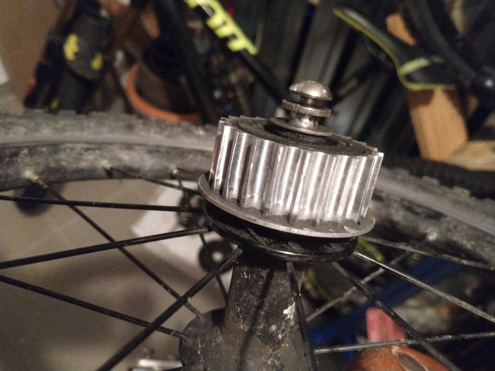

wir haben es leider geschafft unseren Belter V4 in der letzten Saison aufzuarbeiten (ja ich weiß Riemenspannung - gerne lass ich mich belehren):
Natürlich rutscht der alte Riemen jetzt immer rechts ab und das Geschrei ist entsprechend groß.
Die nötigen Teile sind wohl
-Freilauf
-Ritzel/Scheibe
-Riemen
Problem: EarlyRider hat die Teile fürs V4 garnicht mehr und die Teile als V5 (= + neues Hinterrad) erst im Zulauf mit unbestimmter Lieferzeit.
-->Hat jemand von Euch eine Idee, wie ich das Rad noch kurzfristig fahrbereit bekomme?
Gruß
@gorn im Prinzip haben wir das gleiche Problem, ich hatte eine Anfrage im Suche/Verkaufe Thread aber bisher ohne Reaktion. Über Cosmic Sports habe ich erfahren dass sie auf Ersatzteile warten, aber ohne genaue Info. Dabei die Frage an dich: wie unterscheiden sich die Versionen V4 und V5? Zählt das Modelljahr/Produktionsdatum oder erkennt man es an der Rahmennummer?
@odolmann : die Fragen nach "welch Version" hatte ich mir auch gestellt. Anhand dieses Bildes hatte ich von Early Rider selbst die Auskunft "V4" erhalten. Es hieß V4 und V5 seien leider nicht mehr kompatibel. Daher auch das neue Laufrad. Laut deren Aussage soll aber das V5 dann schon deutlich einfacher selbst wartbar sein. Allerdings frage ich mich, wieso es dann jetzt auch schon die V6 gibt und was da nun wieder geändert wurde.
bei Cosmic Sports wurde mir erst mal gesagt, dass sie eigentlich nur an Gewerbe verkaufen + eben auch, dass sie gerade auf Teile warten.
Führt eine zu hohe oder zu niedrige Riemenspannung zu dem Schadbild?
Bei meinem dürfte sie tendenziell etwas straff sein, bislang läuft aber noch alles ganz gut gerade. Nur der Freilauf war etwas verdreckt. Hab ich mit WD40 ausgespült und anschließend mit einem Öl wieder geschmiert.
Mein Großer ist schon rausgewachsen, der kleine Bruder startet heuer mit dem Laufrad und soll auch noch seine Freude damit haben!
ich bilde mir ein dass wir den Riemen eher zu straff hatten.
Zu locker würde sich dann doch in "Durchdrehen" / überspringen bemerkbar machen?
@gorn die Riemenscheibe bzw. der Freilaufkörper an unserem ER sieht identisch aus, dann ist es auch ein V4. Ich habe jetzt das Hinterrad etwas ausgerichtet und die Riemenspannung optimiert, vielleicht reicht das schon um ein seitliches Abrutschen zu verhindern.

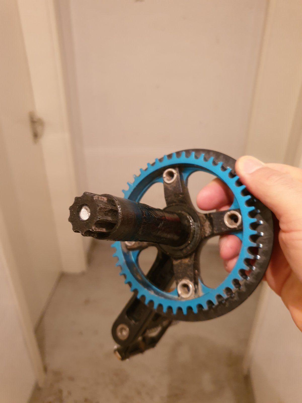

Gestern hat es den Kurzen flach gelegt bzw. er ist mit nem anderen Fahrrad kollidiert.
Dabei ist die Schraube für die linke Kurbel abgebrochen.
Jetzt ist die Frage ob ich versuche das raus zu bohren oder direkt ne neue Kurbel brauch.
Sehr ärgerlich, auch weil ich denke sowas sollte die Schraube schon aushalten, auch wenn sie aus China kommt.
Weiß jemand was das für eine Kurbelachse ist bzw. wo ich die her bekommen.
Ist das ein BMX Standard oder was anderes?
Leider gibt es bei den Specs keine Auskunft über das Tretlager.
Vielen Dank.
Vielen Dank.
Kann ich die nicht genau sagen. Aber ich würde dir an dieser Stelle Mut zusprechen um die Schraube auszubohren 8-) 👍

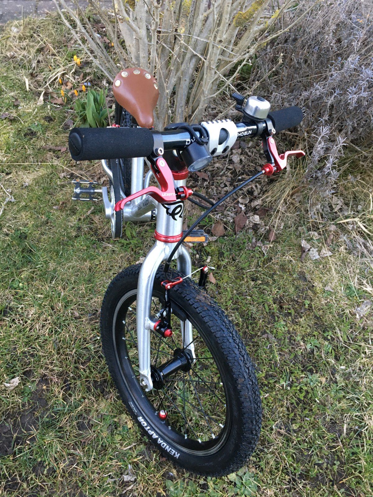

geändert sind Bremsen, Lenker, Steuersatz, Reifen, und der syncros. Ok der wiegt aber ich konnte nicht anders als Classic futzi. Was noch kommt ist innenlager mit Alu Schrauben und dann muss er erstmal Fahrradfahrer lernen
Vg sebastian
ps: dank an alle die, die hier so tolle vorarbeit geleistet haben was pimpen angeht
