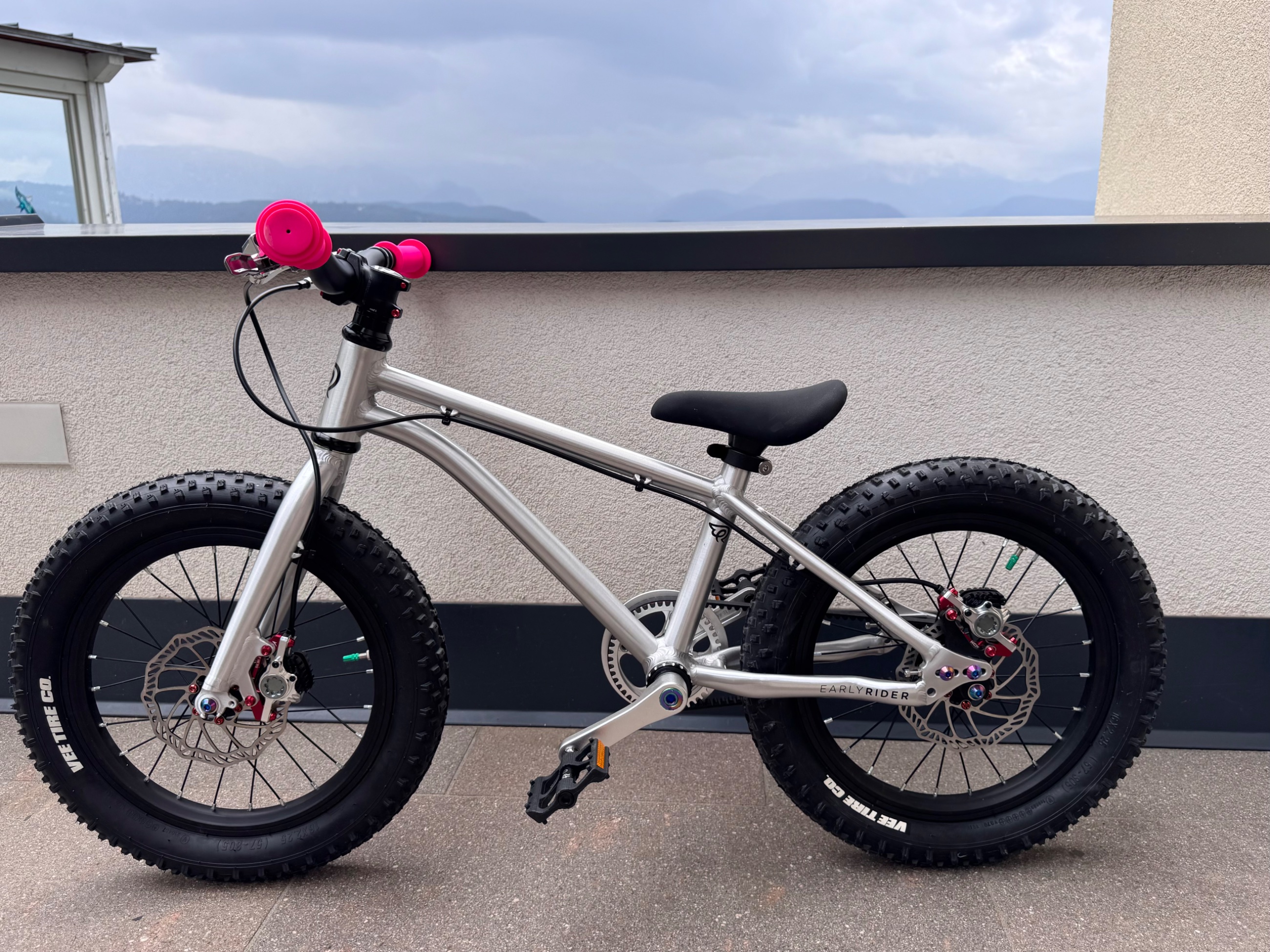

Das X16 von der großen.
Die Riemenscheibe ("Ritzel") ist auf einen geschraubten Freilauf verbaut, die Einheit aus beidem wird mittels eines solchen Freilaufabziehers von der Nabe geholt. Darunter ist ein Feingewinde M30x1. Ich kann das ja mal fotografieren.
Den Freilauf und das "Ritzel" auch noch auseinanderzunehmen, hilft wahrscheinlich nicht weiter, wobei ich aktuell auch gar nicht wüsste, wie ich da vorgehen sollte.

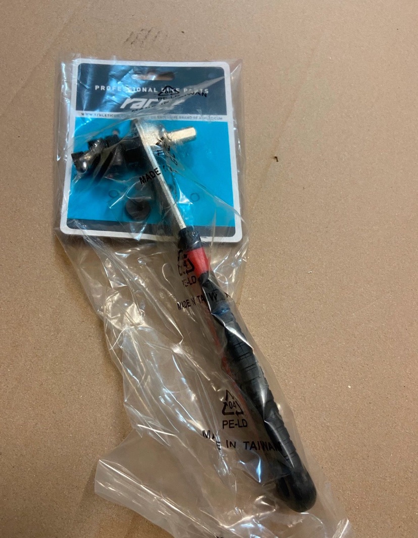

Hallo zusammen, leider finde ich den Freilaufabzieher nicht. Welcher wird hier genau benötigt? Leider muss eine Speiche ersetzt werden und das geht nur wenn der Freilauf weg ist. Danke im Voraus für die Hilfe.

Der hier passt bei meinem Belter/Seeker: https://www.bike-components.de/de/3min19sec/Kurbelabzieher-fuer-Octalink-ISIS-p60210/
