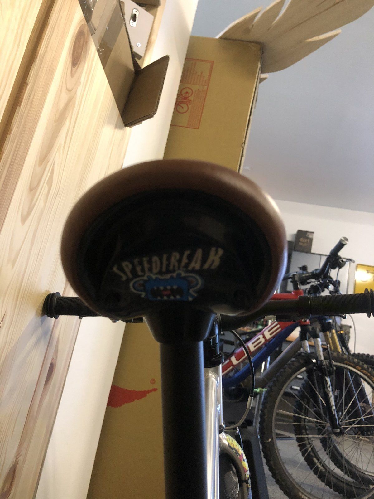

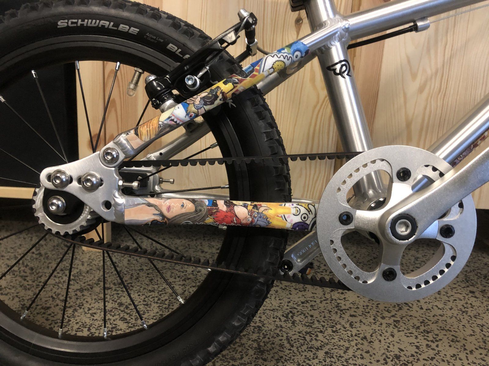

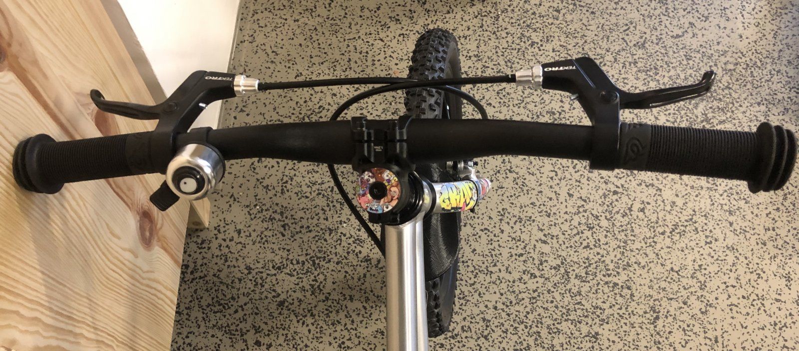

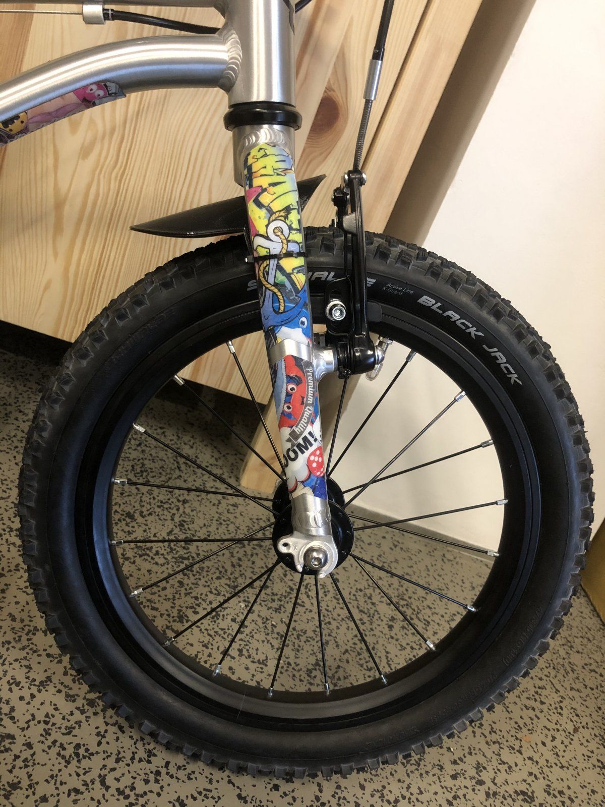

Habe nur nen kleines Optiktuning vorgenommen u neue Schlappen draufgezogen?

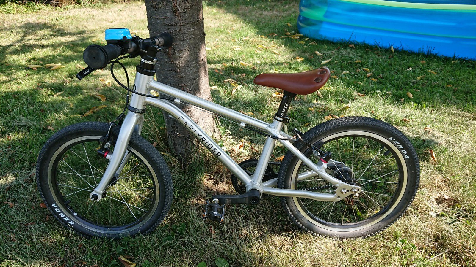

Ich hätte auch eine Frage zum Rad. Ich habe den Belter 16 als Urban erworben und die VeeTire CrownGem draufgemacht. Dann habe ich noch andere Tektro-Bremsen mit längeren Armen verbaut, da sich der Reifen unter den Bremsen nicht ausging.
Leider schaffe ich es immer noch nicht ganz streiffrei im Rahmen und würde daher gerne, wie ganz am Anfang dieses Threads erwähnt, einen ganz geringfügig längeren Riemen verbauen. Kennt jemand Bezugsquellen hierfür? Ich habe in DE diesen hier gefunden, würde dafür aber mit Versand nach AT mehr als EUR 40.- nur für den Versuch bezahlen. Einen US-Shop habe ich auch noch gefunden, dort würden sich um EUR 40-50 zwei Längen (107 und 108 Zähne) ausgehen - besser zum Testen.
Der original verbaute Riemen ist mit HTD 840-8M beschriftet und hat meiner Zählung nach 106 Zähne. Ich suche also 856-8M-12 (12 ist die Breite in mm) und/oder 864-8M-12.
Was steht denn bei euren Beltern 16 so auf den Riemen? War da immer dieselbe Länge (840) verbaut?
Danke und liebe Grüße,
Jello
Servus zusammen... brauch eure Hilfe! Der Sattel von unsrem Belter ist aufgerissen und ich finde nirgends einen neuen/gebrauchten...vorzugsweise in schwarz!
Was heißt denn "aufgerissen"? Nur das Leder defekt? Ich habe unseren Sattel damals neu bezogen. Ließ sich machen. Nieten ausbohren, Leder runter, neues rauf und neue Nieten rein. Kann dir sicher auch ein Sattler machen.
Ah stimmt, ich erinnere mich. Wo hattest du denn die großen Nieten her?
Der Sattel meines Junior ist zwar nicht aufgerissen, hat aber durch Stürze schon sehr gelitten... Wäre hier vielleicht auch eine Maßnahme.
Ja, das gab's. Wir haben genau dieselbe Version.
konntest du das Problem mittlerweile lösen?
Ich bin gerade genau an der gleichen Stelle, habe die gleichen Reifen und Bremsen verbaut (das sind auch die beim 16 Belter Trail verbaut sind) nur war der Originalriemen 800-8M zu kurz. Jetzt habe ich den 840-8M bestellt und der ist deutlich zu lang.. aaaahh.
Falls mir irgend jemand einen Tipp geben kann, wäre ich extrem dankbar.. ?
Nicht wirklich, habe genau die gleichen Erfahrungen gemacht. Mit nur einem Zahn mehr, ist er so viel länger dass ich den Riemen nicht mehr ordentlich spannen konnte, ohne hinten aus dem Ausfallende zu fallen.
Meine Lösung war: Stollen vom Crown Gem seitlich leicht beschneiden

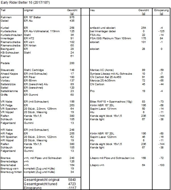

Hier mal die Kurzzusammenfassung von meinem Belter Tuning.
Eigentlich gehört es ja schon zu den leichteren Rädern, aber leichter geht natürlich immer.
Besonders als es real in der Werkstatt stand, sind da schon ein paar echte Brocken ins Auge gefallen.
Am Ende ist es wie bei jedem guten Leichtbauprojekt etwas aus dem Ruder gelaufen, demgegenüber steht aber auch eine Ersparnis von über einem kg. (original sind jetzt nur noch Rahmen, Gabel und Antrieb)
Dem Pilot bereitet es seit ein paar Wochen große Freude. Also alles richtig gemacht :cool:
