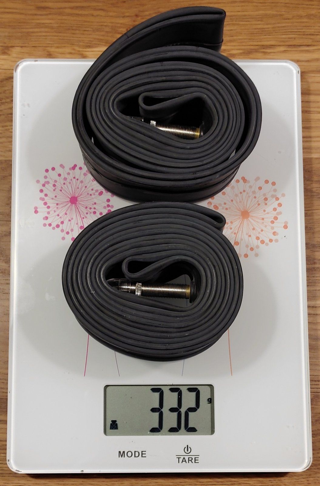

Hat das 22er Band gepasst? Der Kollege @Cyverboy2 hat ja 20er genommen.
Tatsache, habe zweimal Felgenband und Schlauch von Schwalbe als kostenlose Ersatzlieferung bekommen, 88 Gramm Gewicht gespart zum Nulltarif :D Die Titanschnellspanner sind auch gekommen, morgen sollten die Reifen und Griffe geliefert werden. Dann fehlt nur noch das China-Zeugs, hoffe das kommt dann auch bald!
Gewicht alt (Gramm)Gewicht neu (Gramm)Gewichtsersparnis (Gramm)PreisPreis/Gramm
Summe
1425
1035
390
67,85 €
0,17 €
Sattel66sick El Nino
299​
193​
106​
19,90 €​
0,19 €​
KurbelKUbikes 127 mm, 32 Zähne
556​
431​
125​
34,95 €​
0,28 €​
FelgenbandSchwalbe High Pressure Felgenband 20-507
61​
31​
30​
0,00 €​
0,00 €​
SchläucheSchwalbe AV10
390​
332​
58​
0,00 €​
0,00 €​
SchnellspannerTitan
119​
48​
71​
13,00 €​
0,18 €​
