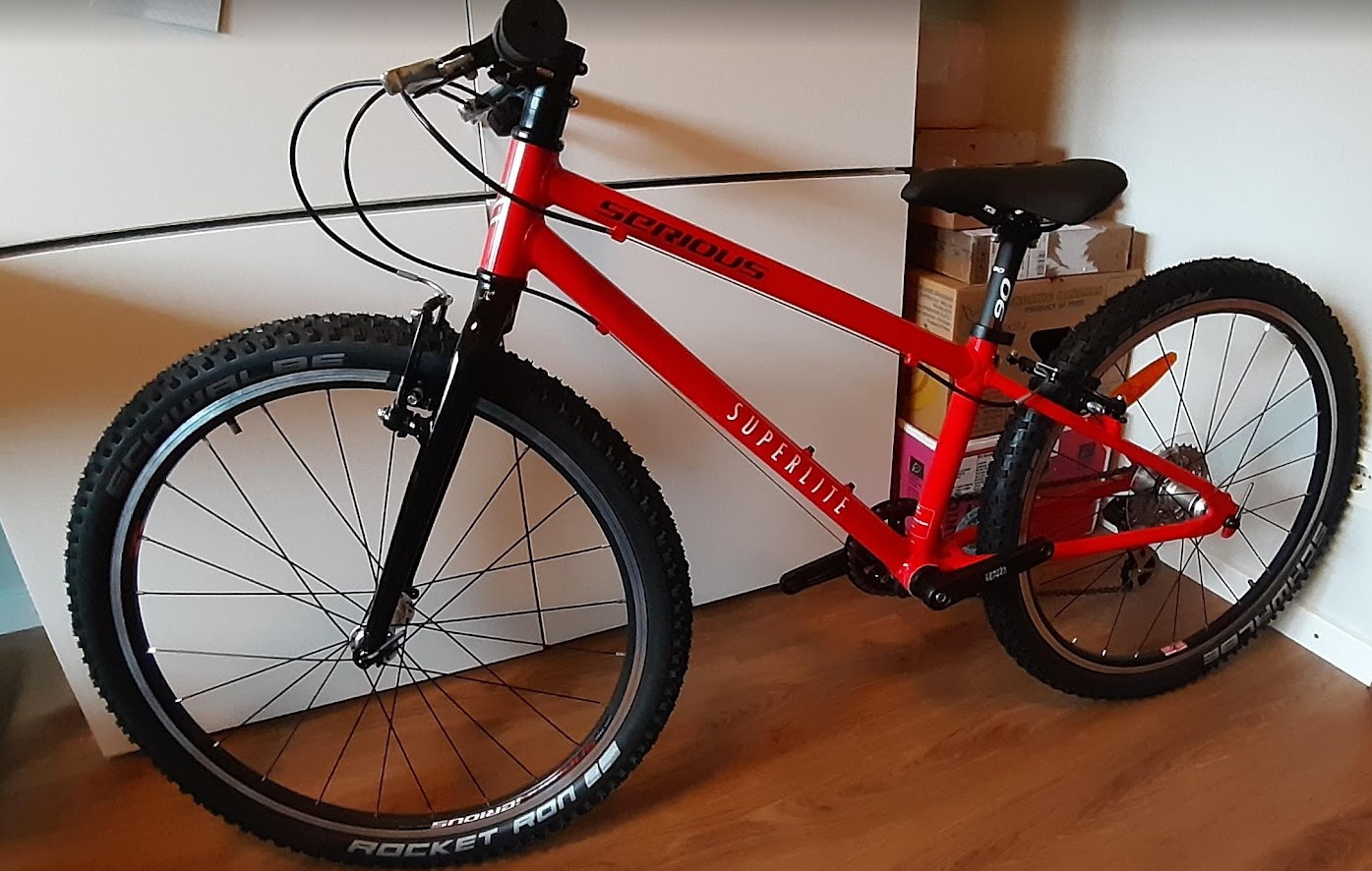

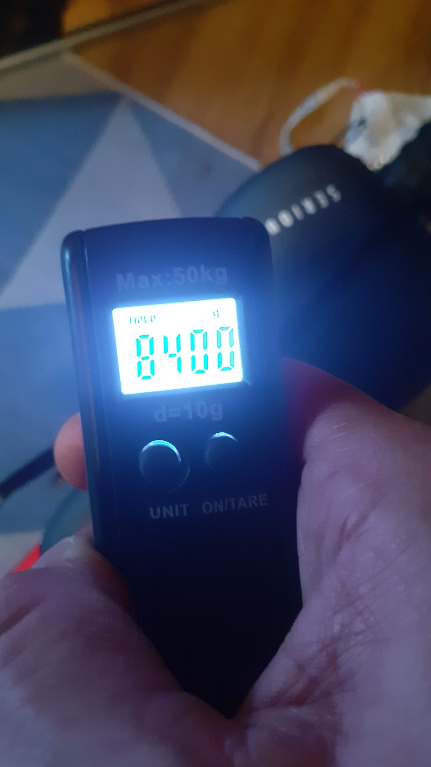

Habe auch fertig: @DerHackbart (du wolltest doch glaube eine info dazu, oder?)
Gewicht mit Pedale
...dafür ohne Luft :o
Sattelstütze muss noch ein Stück ab.

Sattel ist noch eine Option...mal sehen wie der passen wird. Da wäre nochmal ca 100g Einsparung drin.
Das sieht wie der Rahmen aus, den wir haben. Da sitzen die 2.1er Rocket Ron fest, wenn Luft drauf ist. Billy Bonker 2.0 gingen gerade so rein. Der Rahmen mit der anderen Ausstattung des Superlite ist anders und hat mehr Platz.
Luft war ja drin, vermutlichein Loch o.ä. mit Luft hat es gepasst...1mm Luft zum Rahmen.
Ok, danke für die Info. Sehr interessant, da hab ich wohl einfach Pech mit meiner Rahmencharge gehabt.
Zum Luftverlust: Bei neuen Schwalbe-schläuchen mit SVentil habe ich es aktuell zweimal gehabt, dass das Ventil nicht richtig verschraubt war und Luft verloren hat. Einfach mit der Hand fester reinschrauben hat schon geholfen. Vielleicht war es ja nur das.
Ja es passt, ist aber sehr eng.
Soeben, nachgeschaut. Es war noch der Originalschlauch drin und dieser hat tatsächlich ein Loch :oops:
Also den schon gekauften Schwalbe SV10 rein gemacht und gut ist.

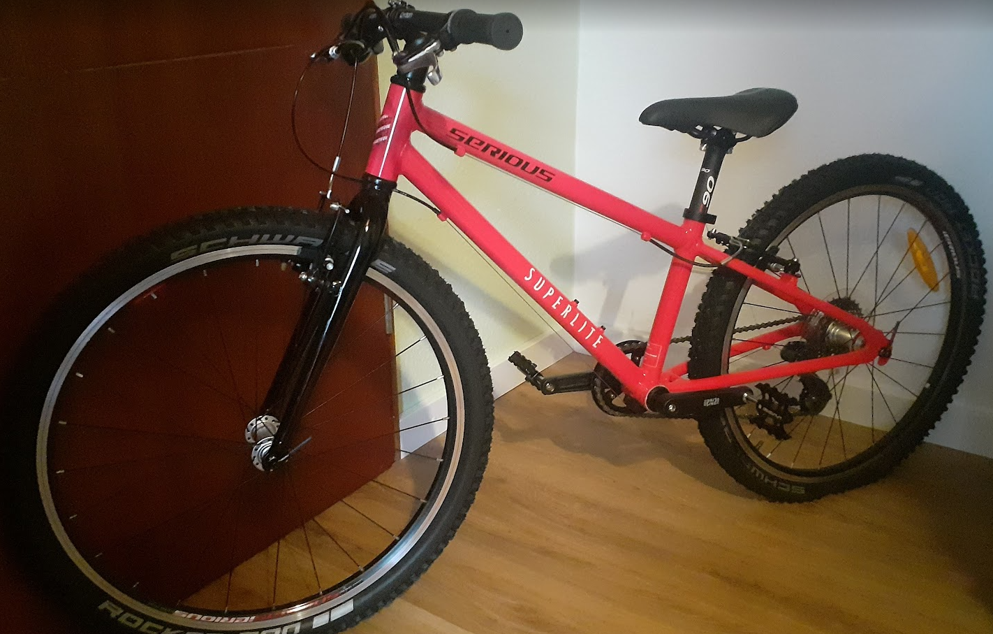

Gewicht mit Pedale

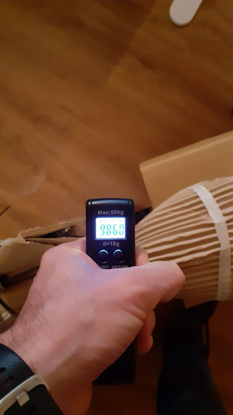

Auf der Fahrrad.de HP wird es aktuell allerdings mit über 10 KG angegeben... War das schon immer so?
Hmm gute Frage. Aber 10kg ausm Karton raus könnte schon hinkommen...Eben mal geguckt, tatsächlich hatte ich es an der Kofferwaage beim auspacken :i2:

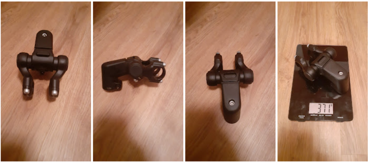

Ich kann auf den aktuellen fahrrad.de Bilder leider nicht genau den Vorbau erkennen, aber bei meinem war ein ganz schöner "Klumpen" verbaut.
Klingt sinnvoll :daumen:
WTF ist das denn bitteschön?!
