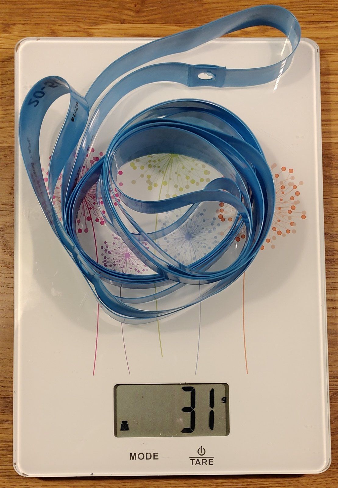

Habe Brügelmann angeschrieben, sie haben zwei neue Felgenbänder und zwei neue Schläuche losgeschickt, habe mir Schwalbe gewünscht, mal schauen was ankommt. Service ist schon mal klasse!
Tatsache, habe zweimal Felgenband und Schlauch von Schwalbe als kostenlose Ersatzlieferung bekommen, 88 Gramm Gewicht gespart zum Nulltarif :D Die Titanschnellspanner sind auch gekommen, morgen sollten die Reifen und Griffe geliefert werden. Dann fehlt nur noch das China-Zeugs, hoffe das kommt dann auch bald!

FelgenbandSchwalbe High Pressure Felgenband 20-507
61​
31​
30​
0,00 €​
0,00 €​

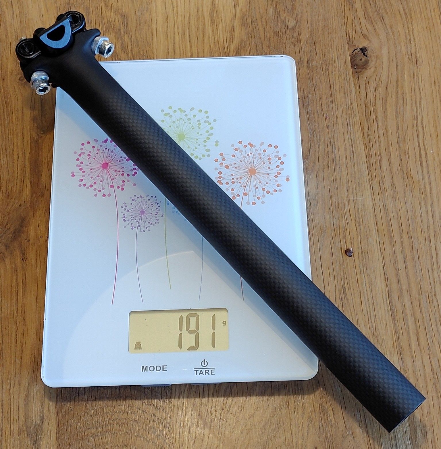

SattelstützeCarbon 27.2 x 300 mm
329​
191​
138​
13,74 €​
0,10 €​

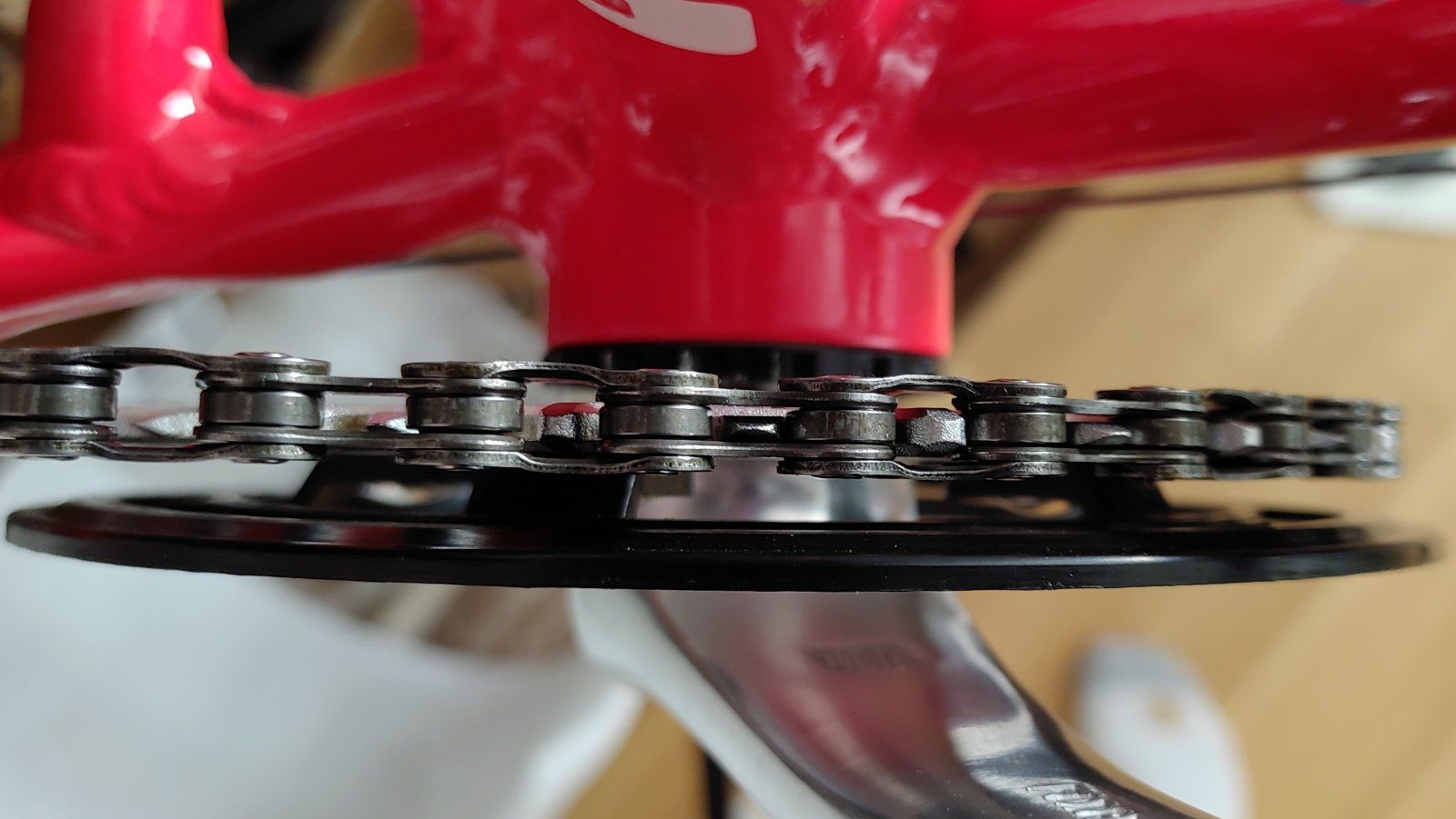

Bei der Kette konnte ich auch zwei Glieder rausnehmen, seitdem läufts ohne Abspringen der Kette (und homöopatische 5 Gramm gespart :D).

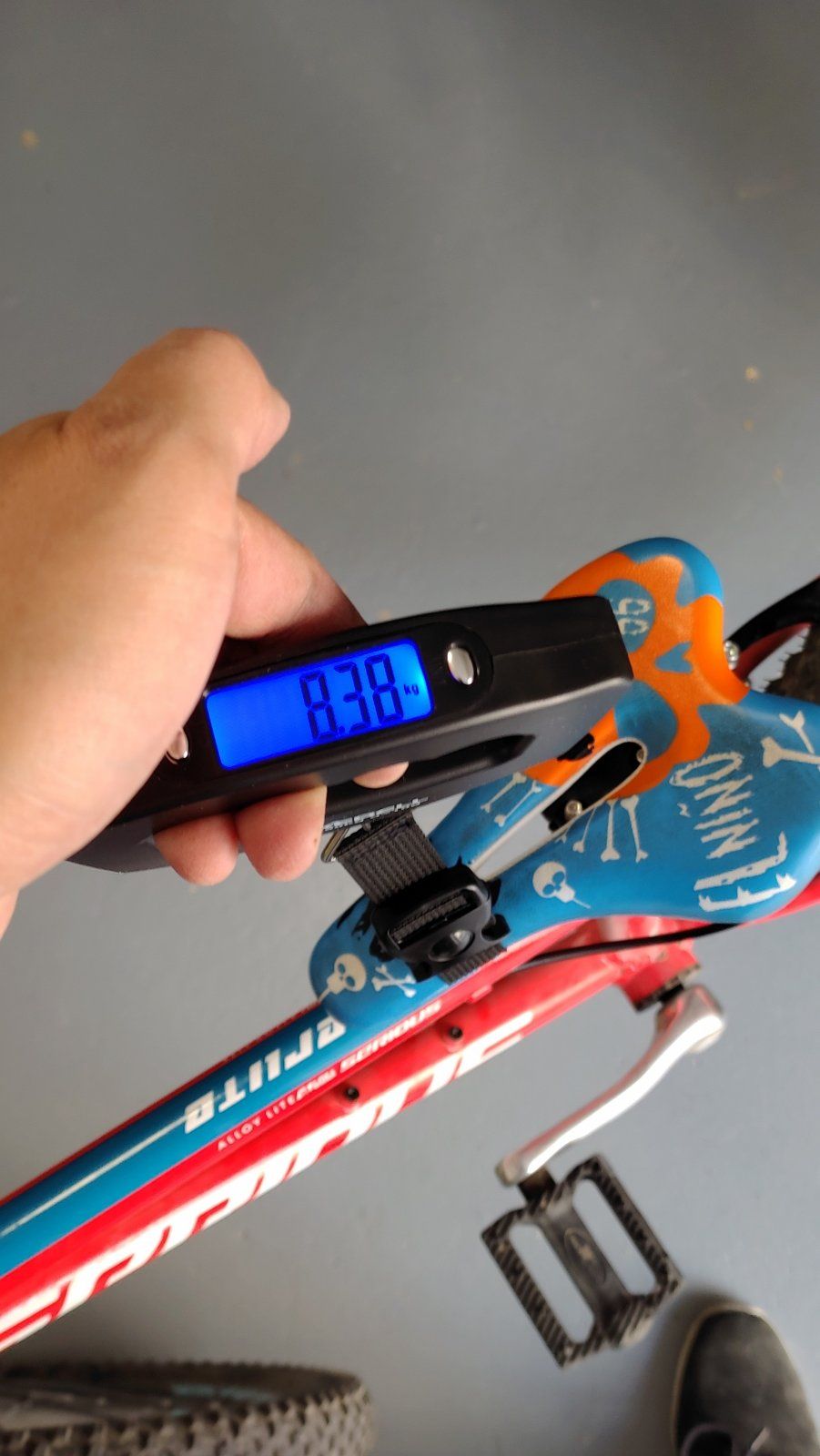

Züge sind jetzt ebenfalls gekürzt, Lenker ist montiert, aktuelles Gewicht: 8,38 kg :D :bier: :daumen:
Wenn die Pedale dann kommen und der Gabelschaft noch abgesägt wird (sind jetzt zwei Spacer und eine Lenkerüberhöhung von 15 cm), sollten es 8,2x kg werden. Und das beste: Es vergeht kein Tag, an dem er das Rad nicht benutzt!
Fertig :) Pedale gekommen, Gabelschaft gekürzt, 8,30 kg :D Und weiterhin Spaß ohne Ende. Hoffentlich machen die Bikeparks bald wieder auf, dann gibt's ein paar Bilder vom Rad in Aktion!

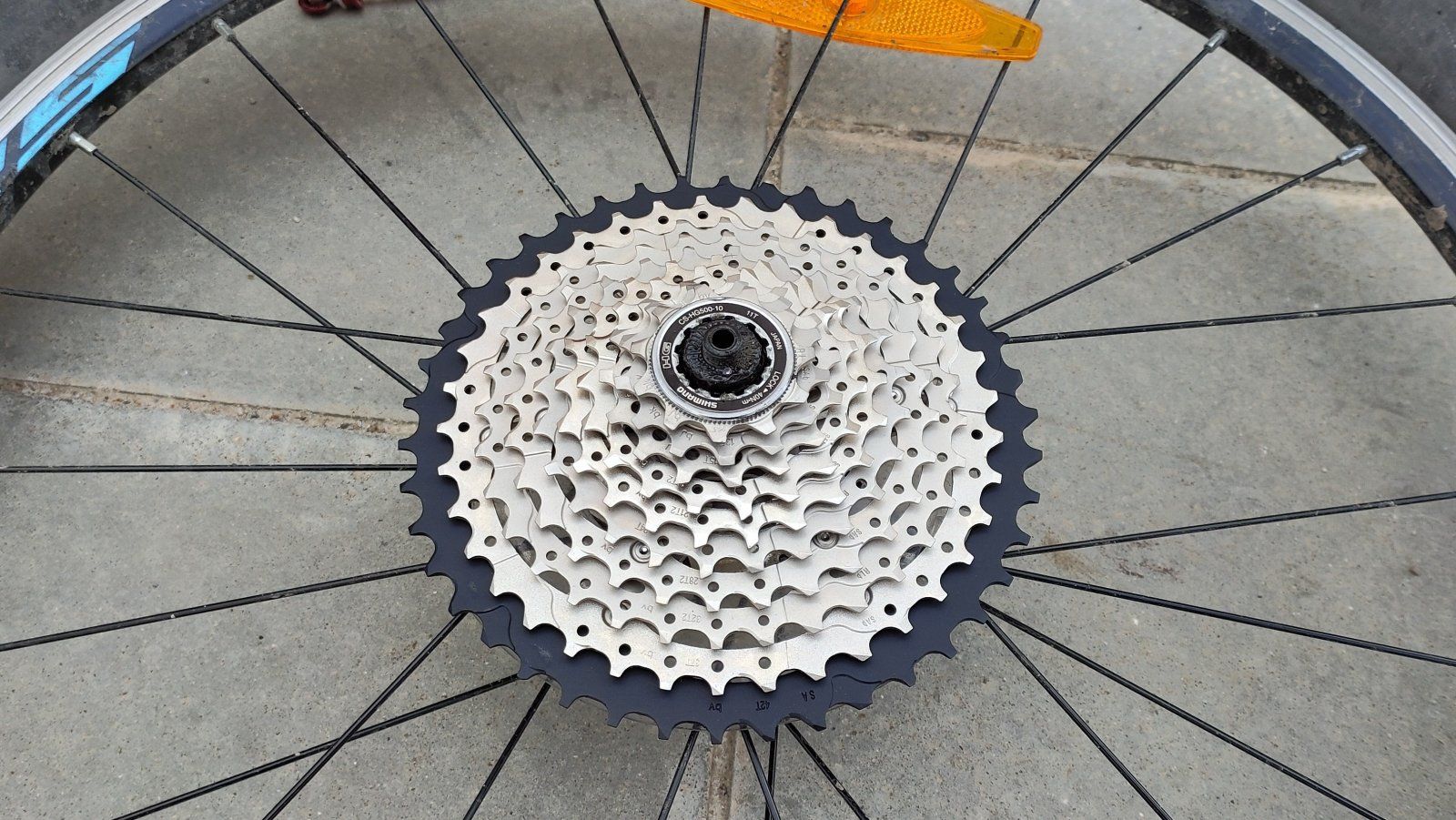

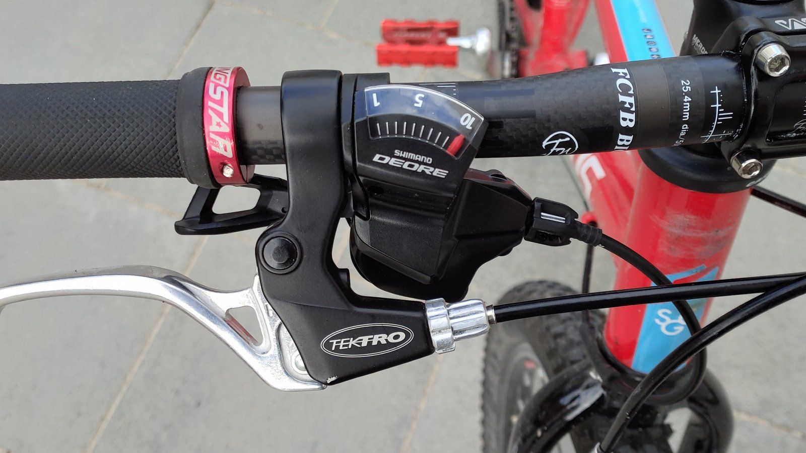

Wenns dann bergiger wird, rüsten wir auf eine aktuelle Schaltung um, hatte dafür die Deore Shadow Plus gedacht mit der erhöhten Kettenvorspannung.
Gesagt, getan, beim rumspringen ist die Kette dann doch zu oft abgesprungen. Jetzt ist eine Deore 10-fach Schaltung mit 11-42 montiert, die Altus kommt an das kommende 20" für unsere kleine :love:

191 Gramm :D Nur noch Lenker und Pedale!
329​
191​
138​
13,74 €​
0,10 €​
Sag mal bei der Sattelstütze hast Du da nicht Bedenken bei den kleinen Ausgleichsplättchen? Die passen doch gar nicht genau in die dafür vorgesehen Auskerbung im Karbon. Wenn man die anzieht (mit welchem Drehmoment?), dann brechen doch bestimmt die Nasen unten sofort weg?
Oben Unten
