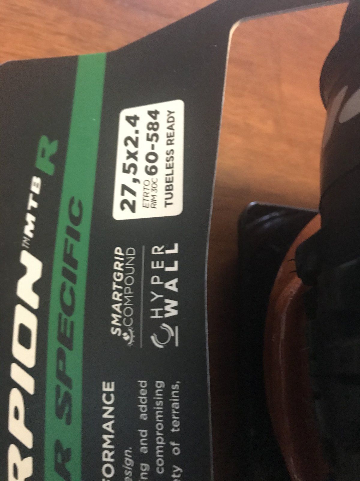

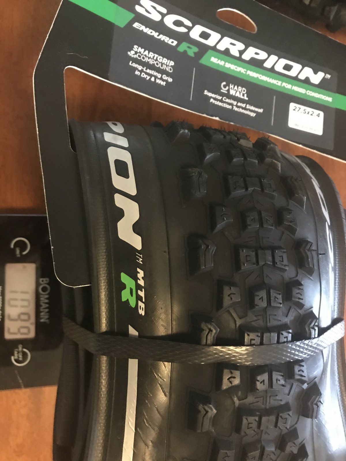

Hatte den Enduro Rear bestellt, Kennzeichnung ist aber MTB und Übergewicht war etwas über 10%.
Laut Pirelli ist das OK, für mich war es das nicht —> retourniert an Händler.
Da es bei beiden Reifen von anderen Händler so der Fall ist, ist für mich die Herstellerangabe hier „Marketing“.
Ist wirklich komisch, bei dem Bericht hier in den News aus dem Jannuar kannst du auf den Bilder sehen, daß wie bei mir, statt MTB entweder XC, Trail oder Enduro auf den Reifen steht. Ist auch auf der Pirelli HP so. MTB stand bei den alten Modellen auf den Reifen. Die waren auch schwerer.
Das hätte der Kundenservice ja aufklären können, die haben von mir alle aussagekräftigen Bilder bekommen. Das mit dem älteren Modell habe ich auch so geschrieben aber darauf wurde gar nicht eingegangen, also diehaben es nicht getan und sich dann nur bezüglich des mehr Gewicht des geäußert, dass das so OK sei. Deshalb ist der Hersteller jetzt unter dem Strich bei mir durch.
Allen anderen viel Erfolg die es noch versuchen wollen.
Wie geschrieben, ich habe den gleichen Reifen von zwei verschiedenen Anbietern bekommen.
Fun fact: der eine Reifen hatte sogar den Aufdruck Hyperwall, aber mit der gleichen Artikel Nummer wie bei dem mit dem hat wohl Aufdruck die auch auf der Webseite von Pirelli steht.
Da läuft wohl etwas ganz ganz falsch und das ist eben der Hersteller Schuld und dessen QA.
Nochmal: Beide Reifen gleiches Gewicht.

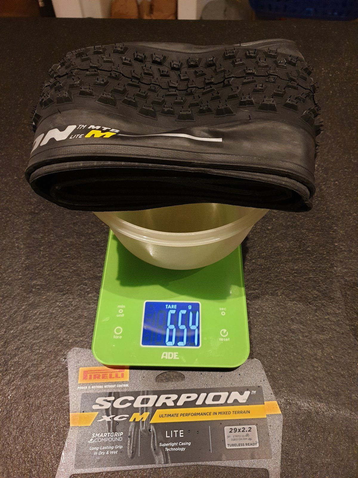

Besitzt hier zufällig jemand die Scorpion und die Mezcal III und hätte einen direkten Vergleich parat?
Besitze ich beide. Einen Vergleich kann ich dann irgendwann liefern, wenn es mal aufhören würde zu schneien. Hat in den letzten 2 Stunden schon wieder mindestens 10cm Schnee runtergelassen, nach den 15 von gestern Nacht.

Das würde mir sehr helfen. Gibt sonst leider keine Vergleichsmöglichkeit, die Pirellis sind ja noch nicht allzu verbreitet. Welche Version fährst du?
Siehe Bilder, sorry. Ist alles festgehalten.
Was mir aufgefallen ist, dass Pirelli im Gegensatz zu Vittoria oder auch den anderen Kram den ich so fahre, eher kleine flache Stollen hat. Davon wiederum sehr viele. Ich schau mal dass ich heute Abend mal ein paar Nahaufnahmen mache.
