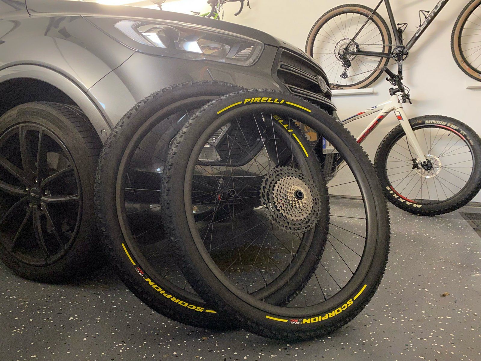

Ich habe noch keinen Reifen nur mit Standpumpe montieren können. Und ich habe an meinen Bikes und das meiner Frau schon viele verschiedene Reifen montiert. Liegt das an der Felgenbreite oder an meiner Technik?
Gute Frage. Ich wüsste nicht, dass ich was Besonderes mache oder ungewöhnliches Material habe.
Felge ist eine DT Swiss mit Innenweite 30mm. Die Pumpe eine SKS Airworx 10.0.
Das Felgenband ist noch das Originale von DT Swiss
Tubeless Ventile sind die BC Basics.
Die Felge wische ich innen mit etwas Küchenrolle sauber und schaue, dass das Felgenband noch OK ist. Beim Tubelessventil wird das Ventil selbst rausgedreht und bei Bedarf einmal mit einem 2mm Inbus durchstochen.
Danach heißt es nur noch Reifen drauf, Pumpe drauf, hoffen, dass der "smarte" Pumpenkopf richtig schaltet und Pumpen.
Wenn alles passt, kommt das Ventil wieder rein.
Milch kommt je nach Laune entweder bereits beim Reifen Aufziehen rein, oder nach dem ersten Aufpumpen vorm Ventil eindrehen mit der Spritze.
Erste Runde mit MTB M hinten, Trail S vorne gerdreht.
Rollwiderstand: Vittoria Martello -> Pirelli -> Michelin AM2
Grip: Vittoria Martello -> Pirelli -> Michelin AM2
Abrollgeräusch relativ leise.
Für mich ne gute Kombi zum Touren fahren.
Montage ging problemlos mit Standpumpe, wären auch ohne Milch dicht gewesen.
