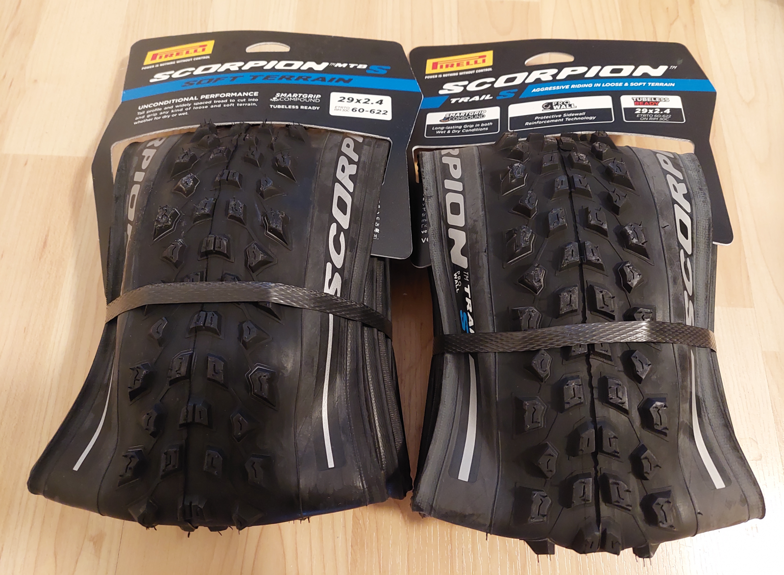

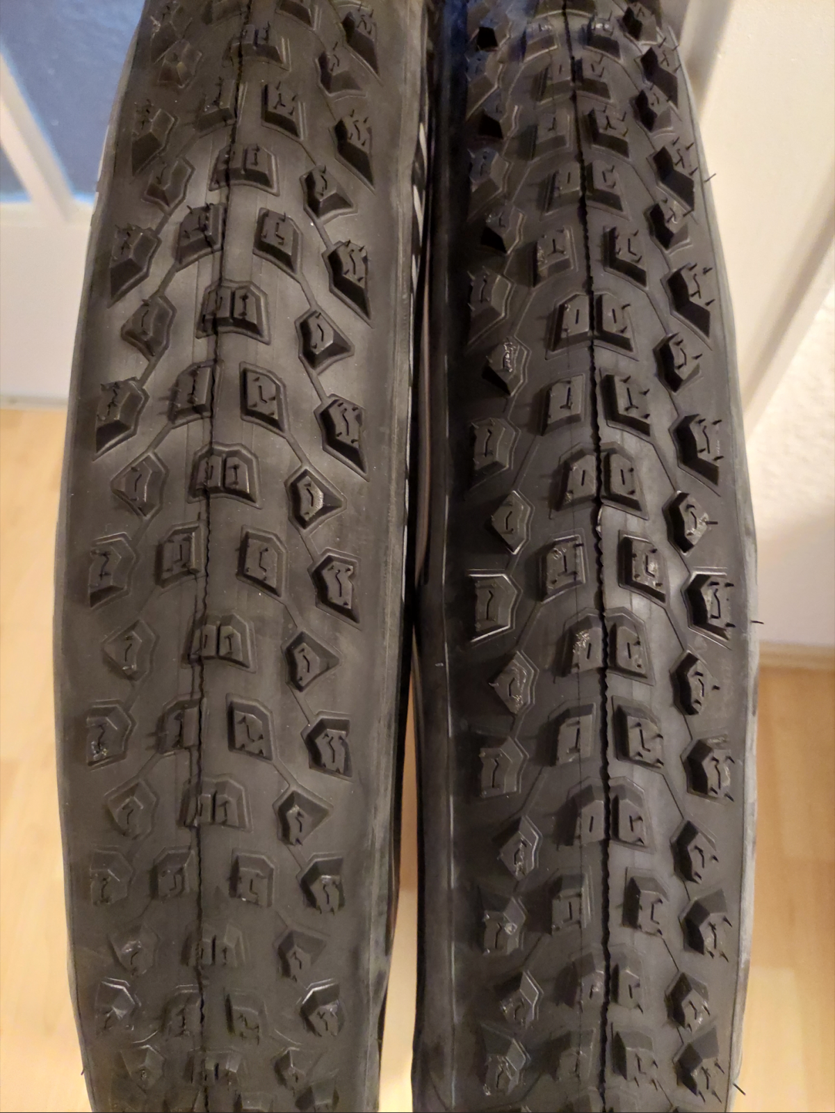

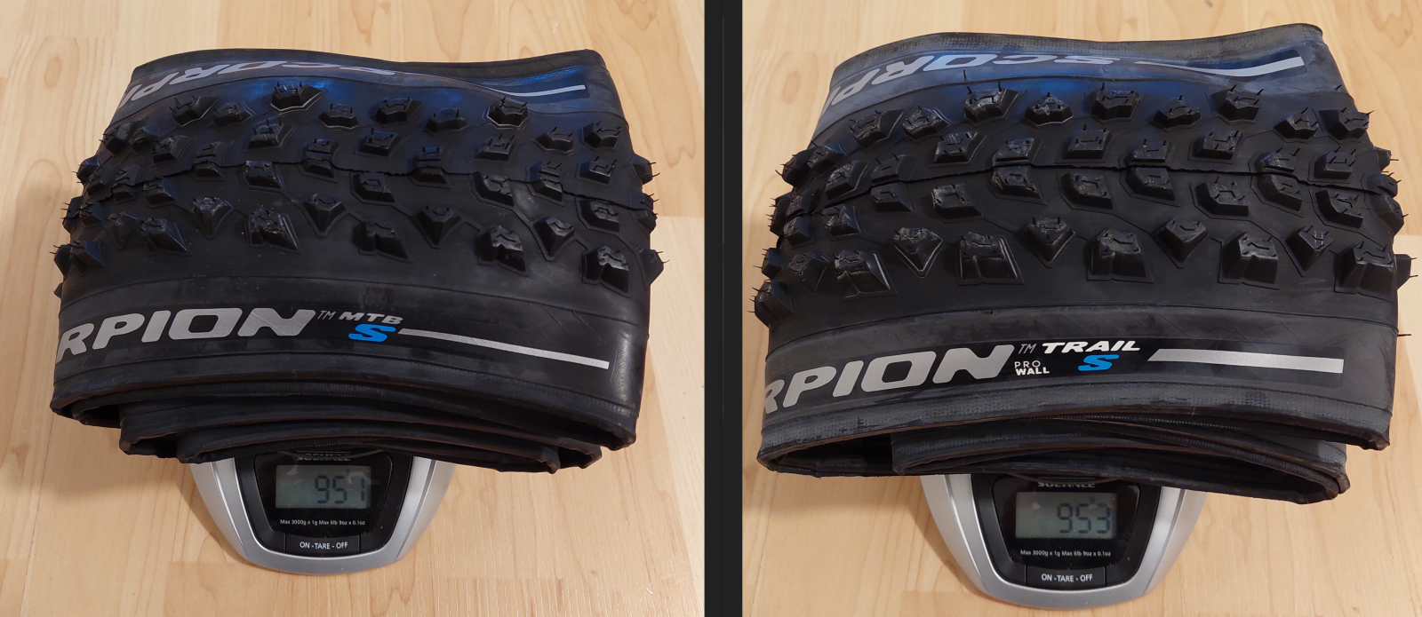

Die S sind heute gekommen. Ich hab mir zwei Stück bestellt. Einmal den "alten" MTB S und einmal den Trail S. Beide 29x2.4. Beim M sind ja MTB und Trail identisch. Beim S sah das Profil auf den Produktfotos aber leicht anders aus.
Jetzt wo ich beide vor mir habe kann ich sagen: Beide wiegen gleich viel. (MTB S 951g und Trail S 953g)
Das Profil ist aber tatsächlich leicht anders. Die Stollen beim Trail S sind größer und höher. Beim MTB S ist der Abstand zwischen den Stollen größer.
Das Gummi scheint, ganz Professionell mit dem Daumennagel getestet, beim Trail S etwas weicher zu sein.
Der Plan ist, den Trail S in den nächsten Tagen vorne aufzuziehen, um ihn idealerweise bei etwa gleichen Bedingungen mit dem M vergleichen zu können.
Der MTB S kommt irgendwann hinten drauf.
Der MTB S kommt irgendwann hinten drauf.Anhang anzeigen 1346499Anhang anzeigen 1346500Anhang anzeigen 1346501

Zumindest beim S haben sie es ja nicht gemacht. (Oder ich hatte Glück, dass mein Trail S wirklich ein neuer Trail S ist und kein umgelabelter nicht überarbeiteter MTB S.)
So der Trail S ist vorne montiert. Erneut war es problemlos und er ist mit einer normalen Standpumpe mit gemütlichen Pumpen sauber reingesprungen. Hat diesmal zweimal laut geknallt bevor 2bar erreicht wurden.
Die Mittelstollen beim 29x2.4 Trail S sind übrigens so hoch wie die eines 29x2.3 DHF
Hier noch Fotos vom vorher montierten MTB M (1,4bar) und dem Trail S (auf dem Foto wurde er noch nicht bewegt und hat ca. 2,2bar.)
(Über die schlechten Lichtverhältnisse und das Gerümpel im Hintergrund bitte hinwegsehen.)
