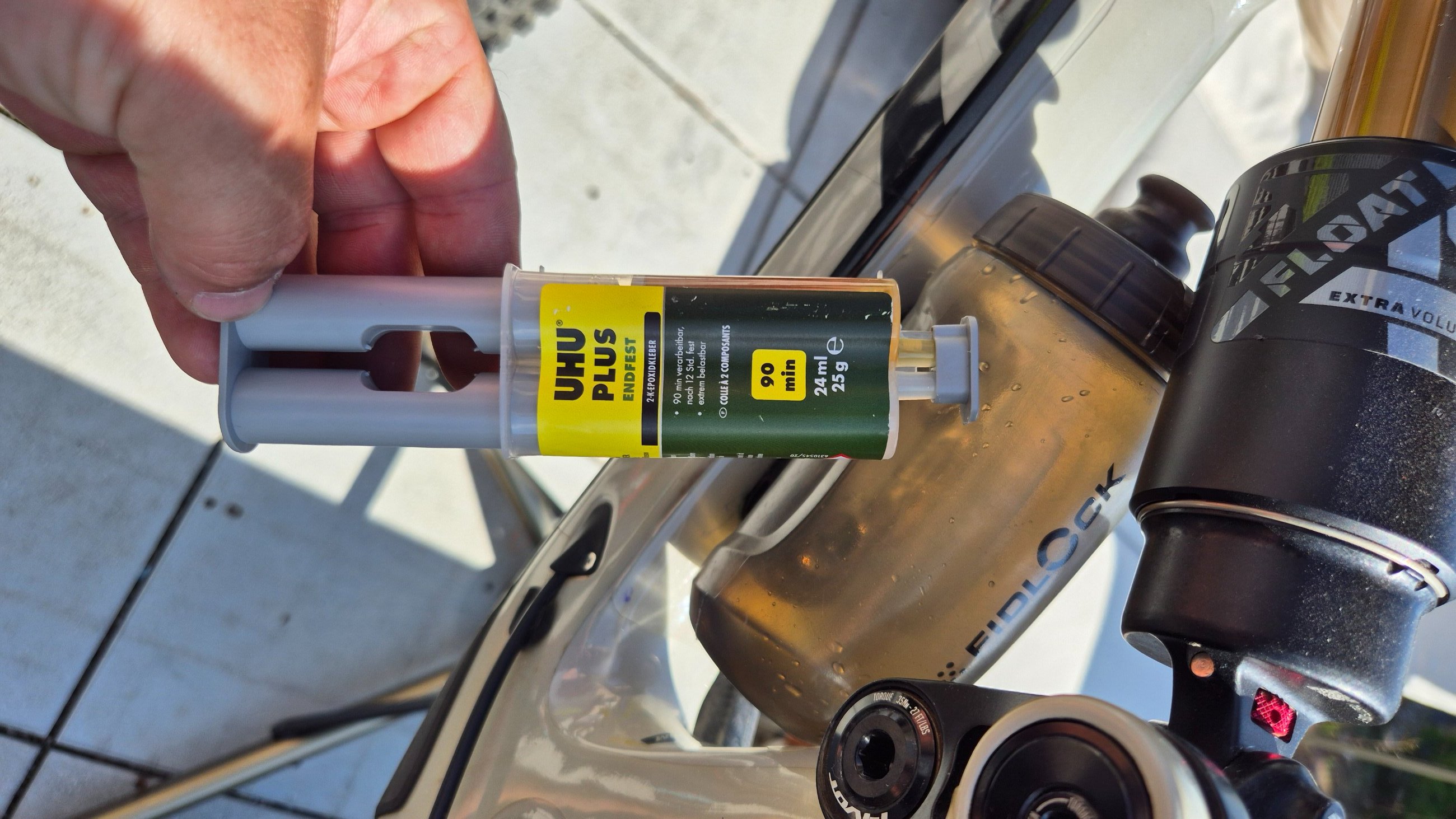

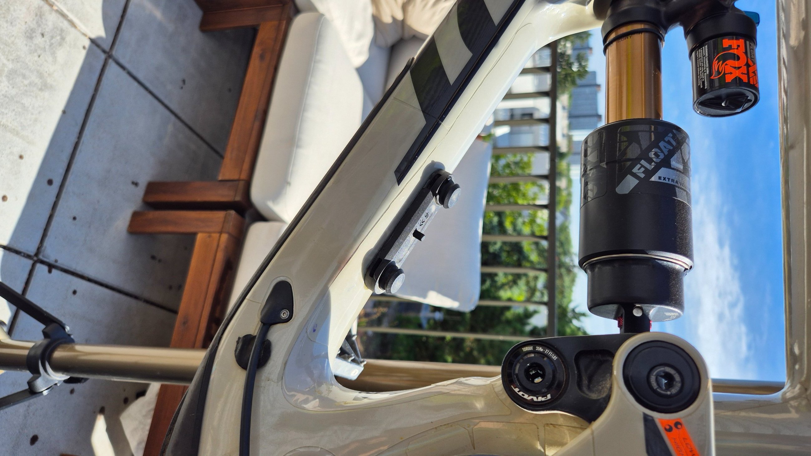

ich bin zu einer Lösung für eine Wasserflasche am Pivot Firebird 2019 -2021 gekommen.
Ich habe den Rahmen mit 3M Folie abgeklebt und darauf mit 2-Komponentenkleber einen Fidlockhalter geklebt. Die kleinste Fidlock passt (ohne Schutzkappe) dann in die Aufnahme.
