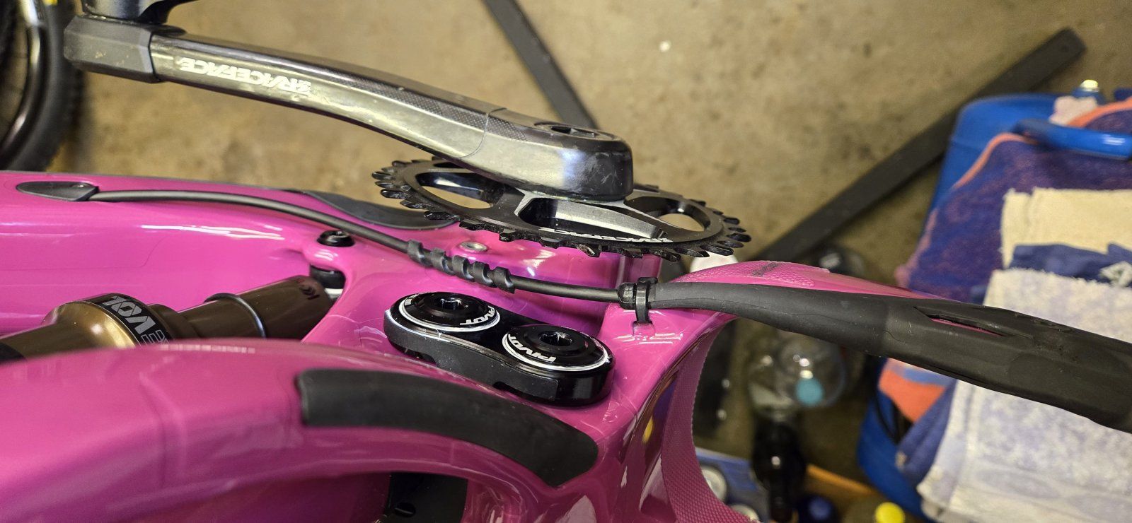

Und wir geht es nun weiter?
Eigentlich Standard, Kurbel rein, Kettenline einstellen usw.
Einzig das Anpassen der Kettenlänge im ein- und ausgefedertem Zustand ist etwas fummelig, aber kein Problem.
Was mich allerdings am XT Schaltwerk stört: Warum um alles in der Welt lackiert man die Einstellmarkierung auch schwarz???
Bei dem XTR Schaltwer ist die Markierung weiß, die erkennt man.
Also einmal mit einem scharfen Schlitzschraubendreher durch die Markierung bis dass das Alu zum Vorschein kommt. Jetzt sieht man auch was!

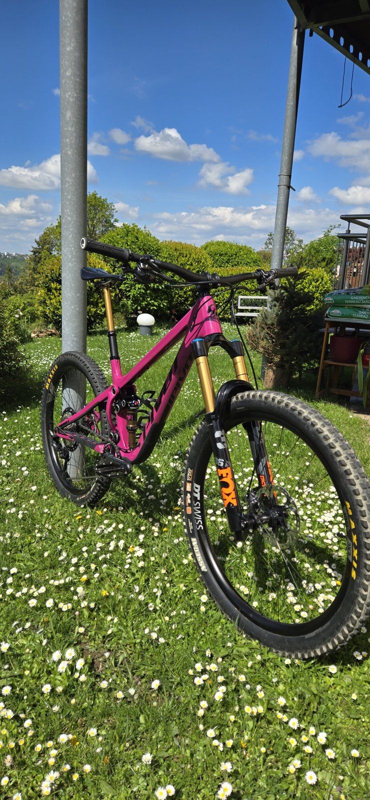

So, mal ein Foto in freier Wildbahn ohne erste Testfahrt, die macht natürlich die bessere Hälfte.
