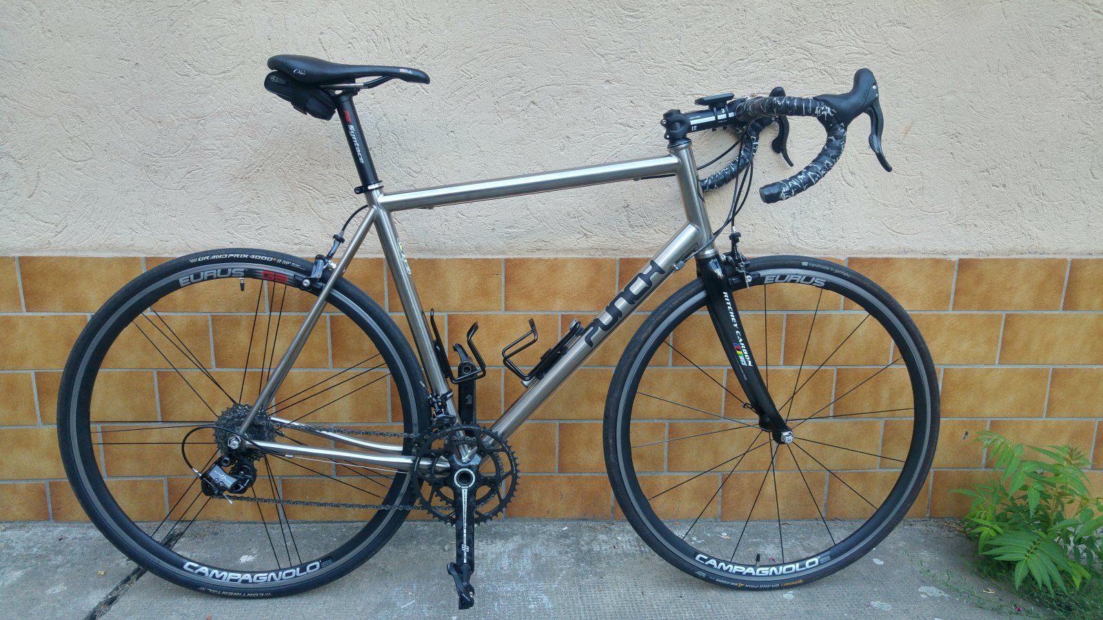

@durango Titan Rennrad in einigermassen bezahlbar.....Punch Palooka. Endurance Geo und so wie ich es habe mit Campagnolo Teilen lande ich bei 8,4kg.

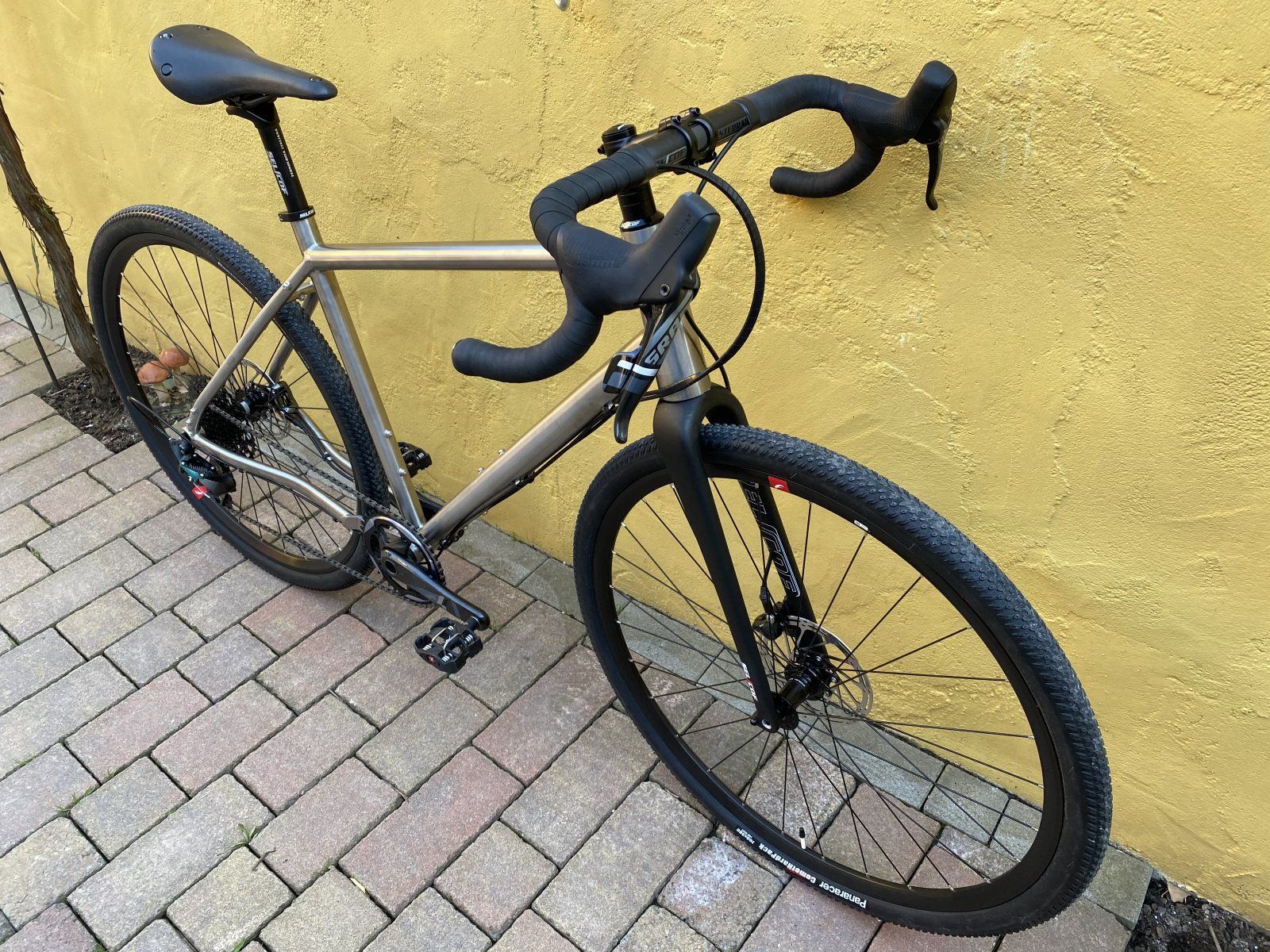

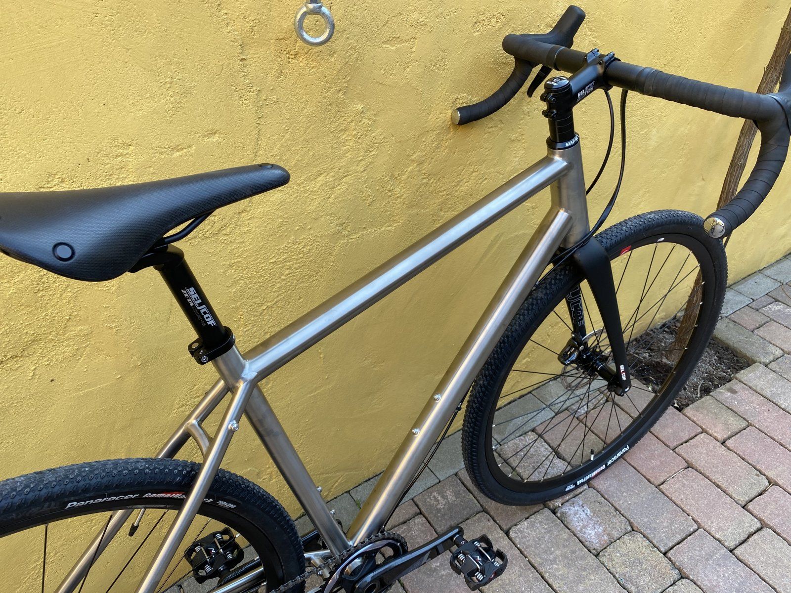

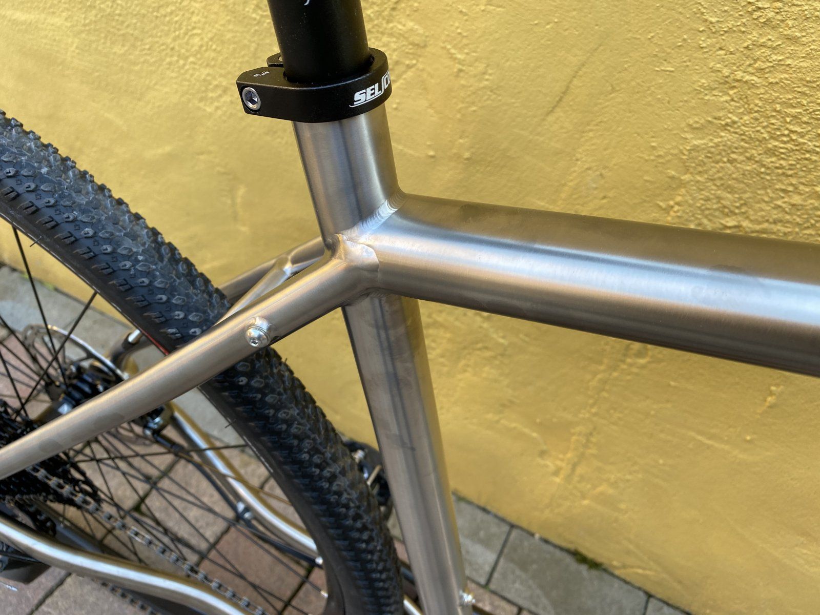

Ich bin ca. 178cm groß und habe ca. eine Schrittlänge von 83cm.
Ich hoffe es fühlt sich niemand gestört, aber ich stelle mal noch ein paar Fotos ein ?
