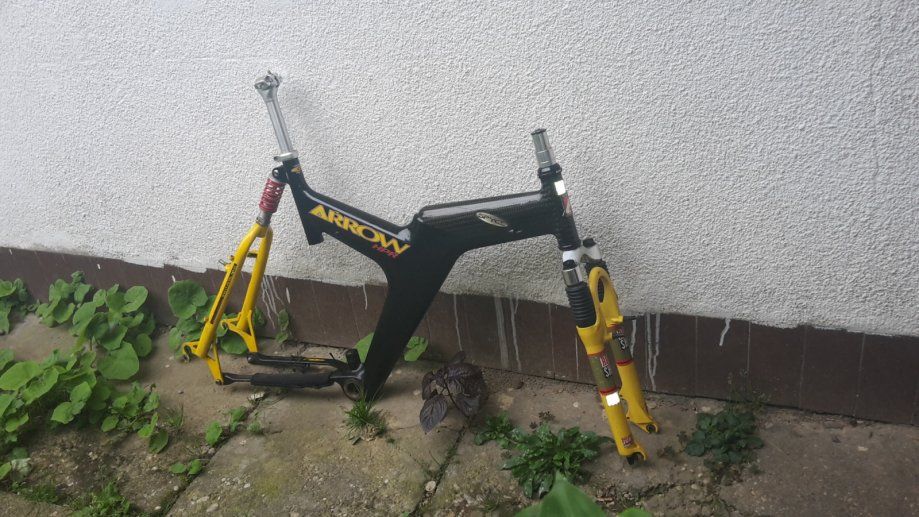

Naja, Arrow hat ja in den Neunzigern (mehr oder weniger erfolgreich) Bikes mit Carbon-Blattfeder-Streben gebaut...
Aber da ist ja die ganze Kettenstrebe als Blattfeder ausgelegt und vor allem mit einem Drehpunkt hinten nahe der Radachse versehen. Dessen Sitzstrebe ist ja auch dermaßen massiv ausgefallen, da flext nix mehr.. ^^
