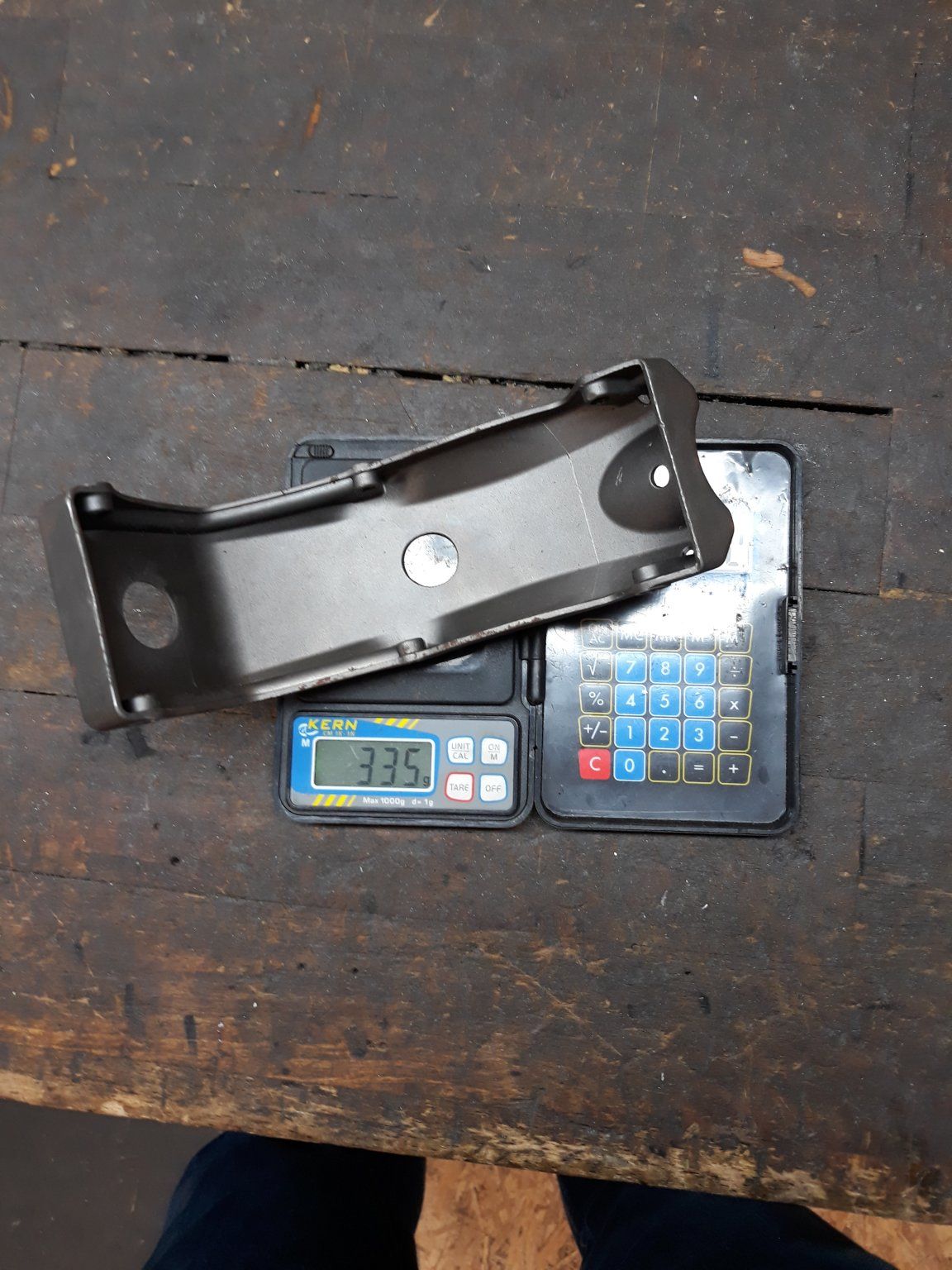

Gegen Ende der Woche sollte es vorzeigbare Fortschritte in der Konstruktion zu sehen geben.

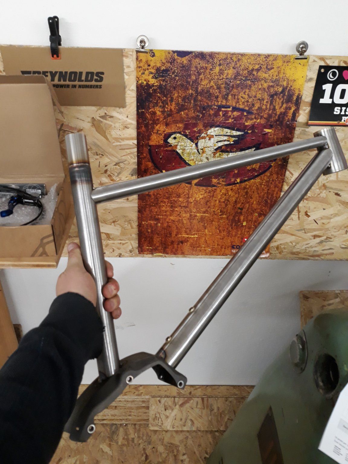

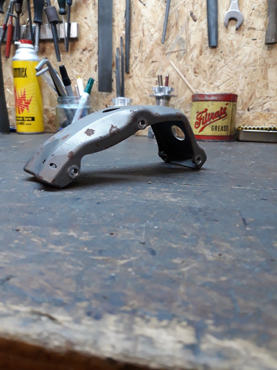

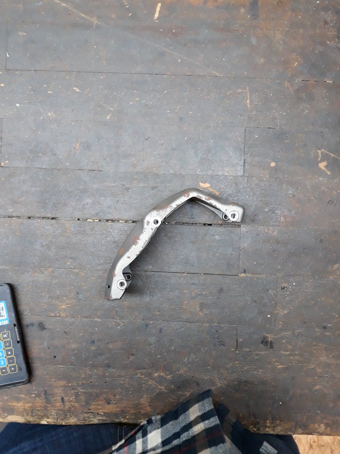

Die Pinion-Aufnahme hat was von einem Manta oder Stingray, auch wegen der Flecken :D
Ich freu mich immer über Bilder, ist einfach schön zu sehen, wie etwas nach Mass und Wunsch gefertigt wird :daumen:

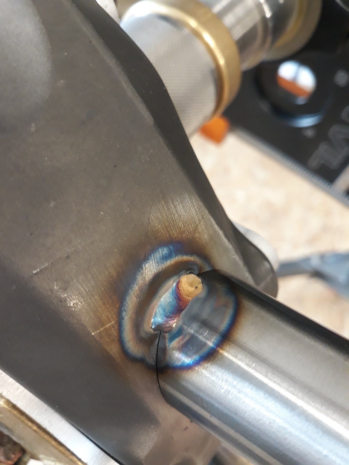

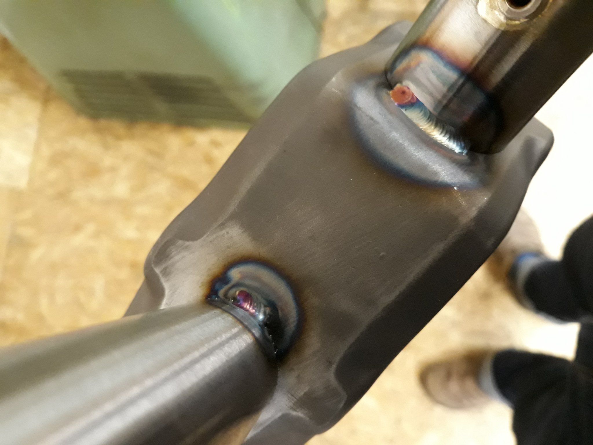

Ist aus 4130 gegossen. Hauptsächlich 1,3mm Wandstärke, also fertigungstechnisch nicht ganz so easy...
Schon interessant, Blechstanz-Biegeteil mit eingeschweissten Gewindebereichen wäre zu teuer und aufwendig?
Für Alurahmen ist das Teil aus Aludruckguss.....Danke für die Infos.
Eure Aufnahme am Flotten Karl ist ein Hingucker....

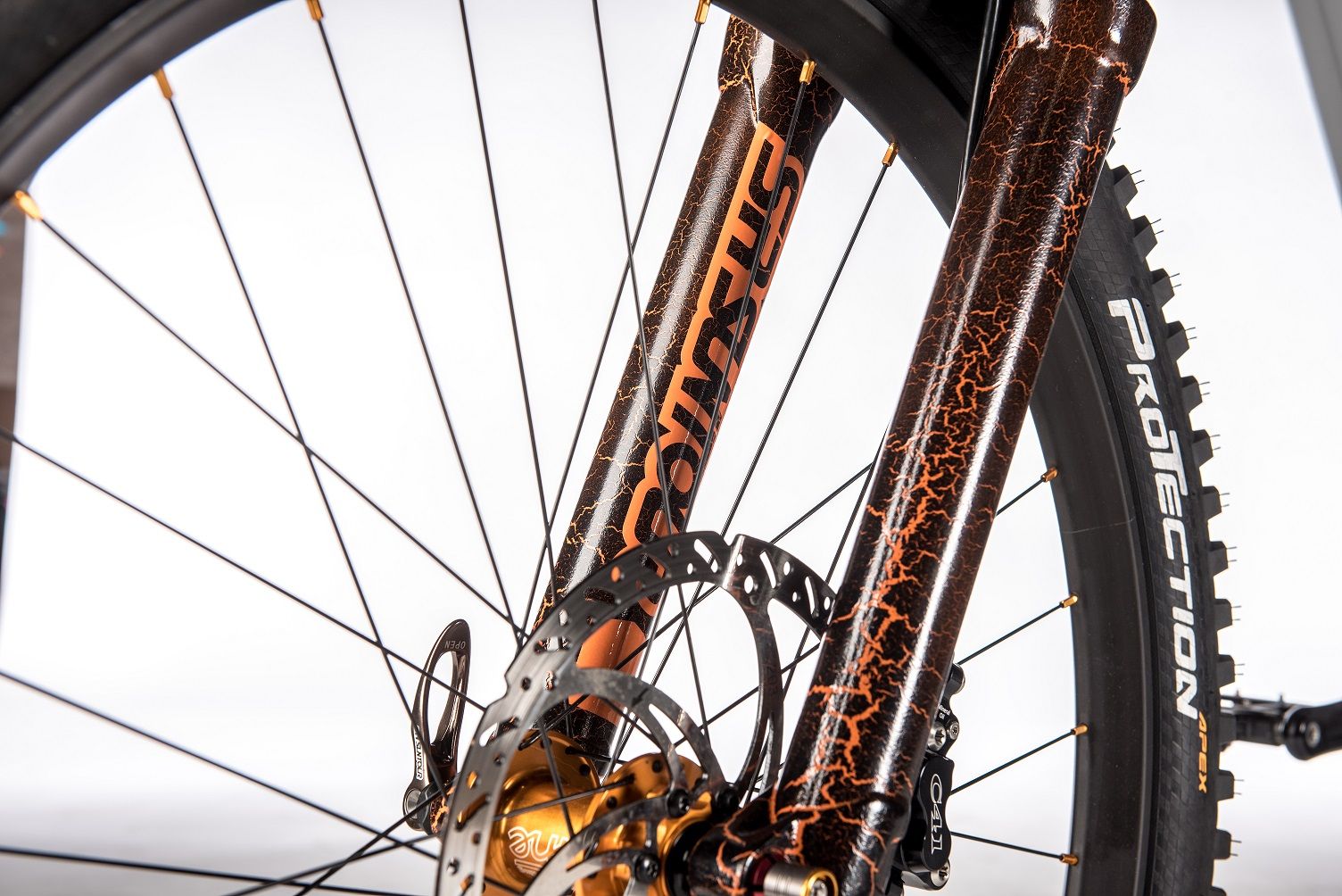

MAl ne andere Frage an PortusCycles/ SOrry für Offtopic:
Was ist das für eine "Geile Lackierung" der Federgabel?
Danke für die Blumen bzgl. der Aufnahme an meinem eigenen Rad.
Mittlerweile bin ich schlauer und versuche das Ganze zu schließen, weil das sonst ein übler Dreckfänger ist.
Die Lackierung an der Gabel beruht auf einem Reißlack, dem man eher aus dem Deko-Bereich kennt.

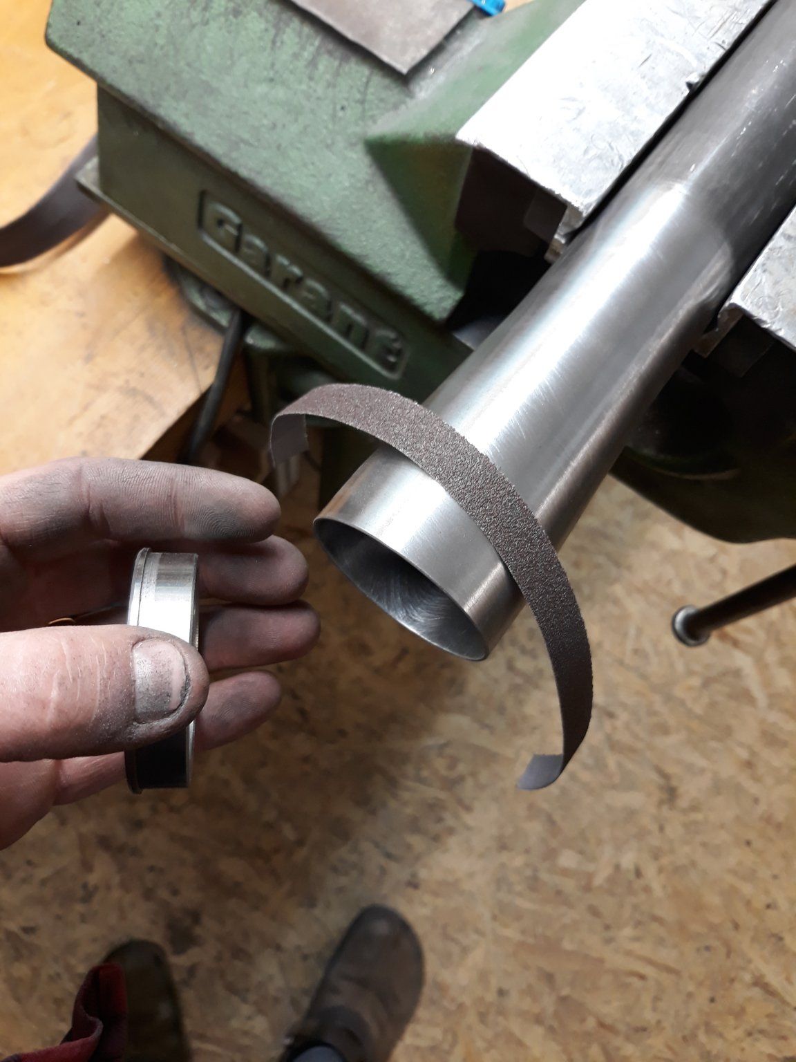

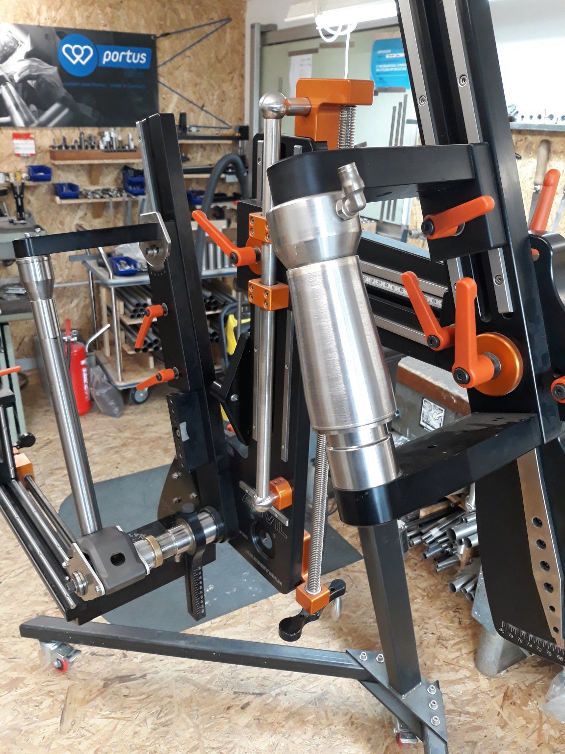

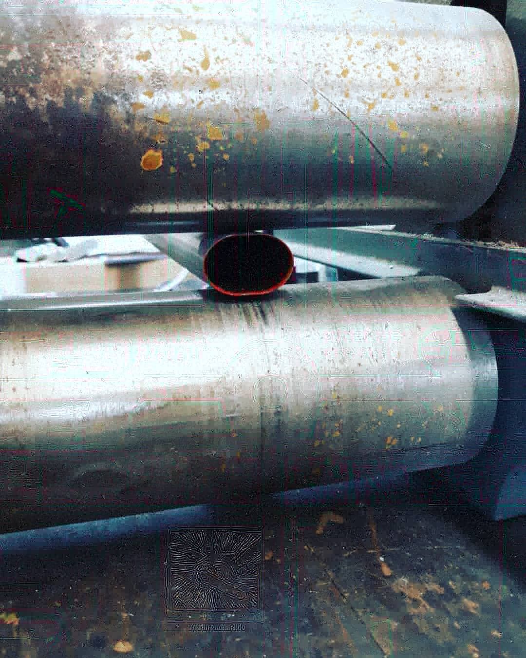

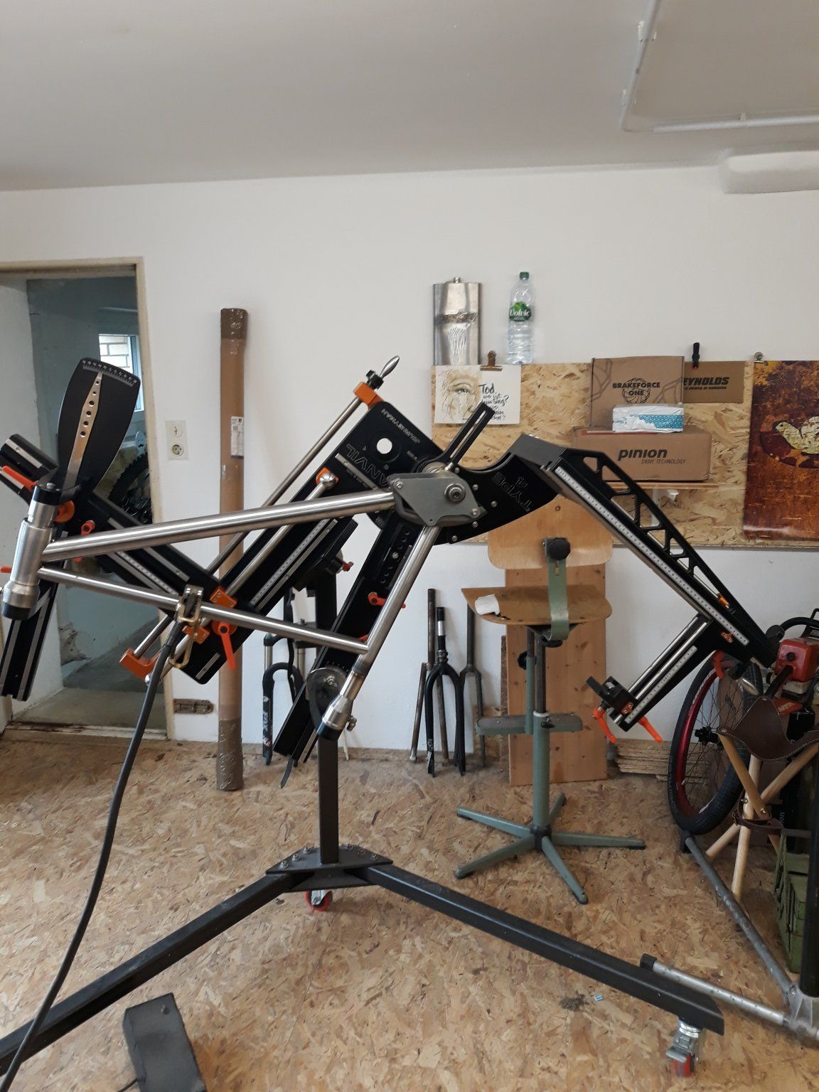

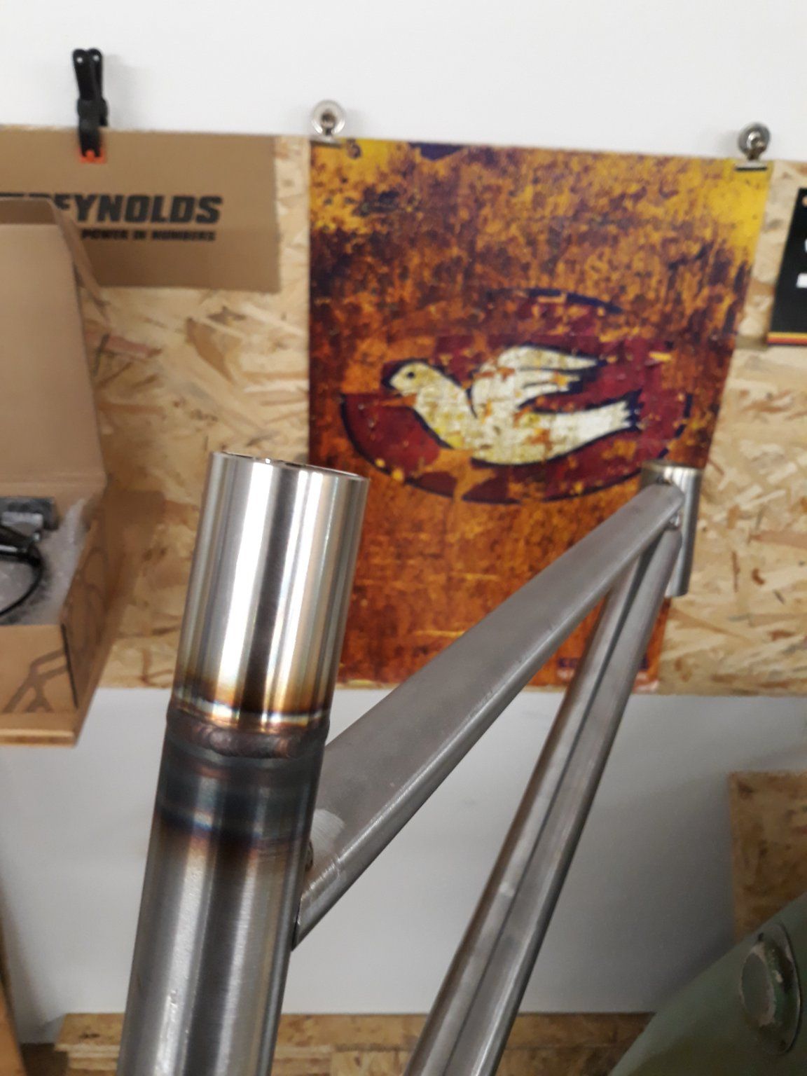

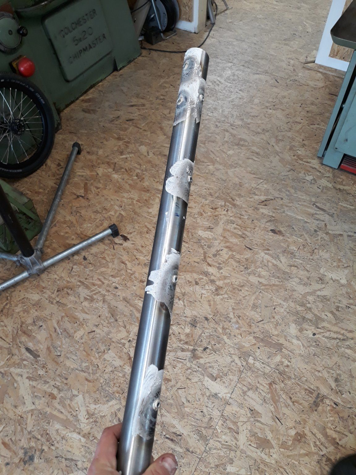

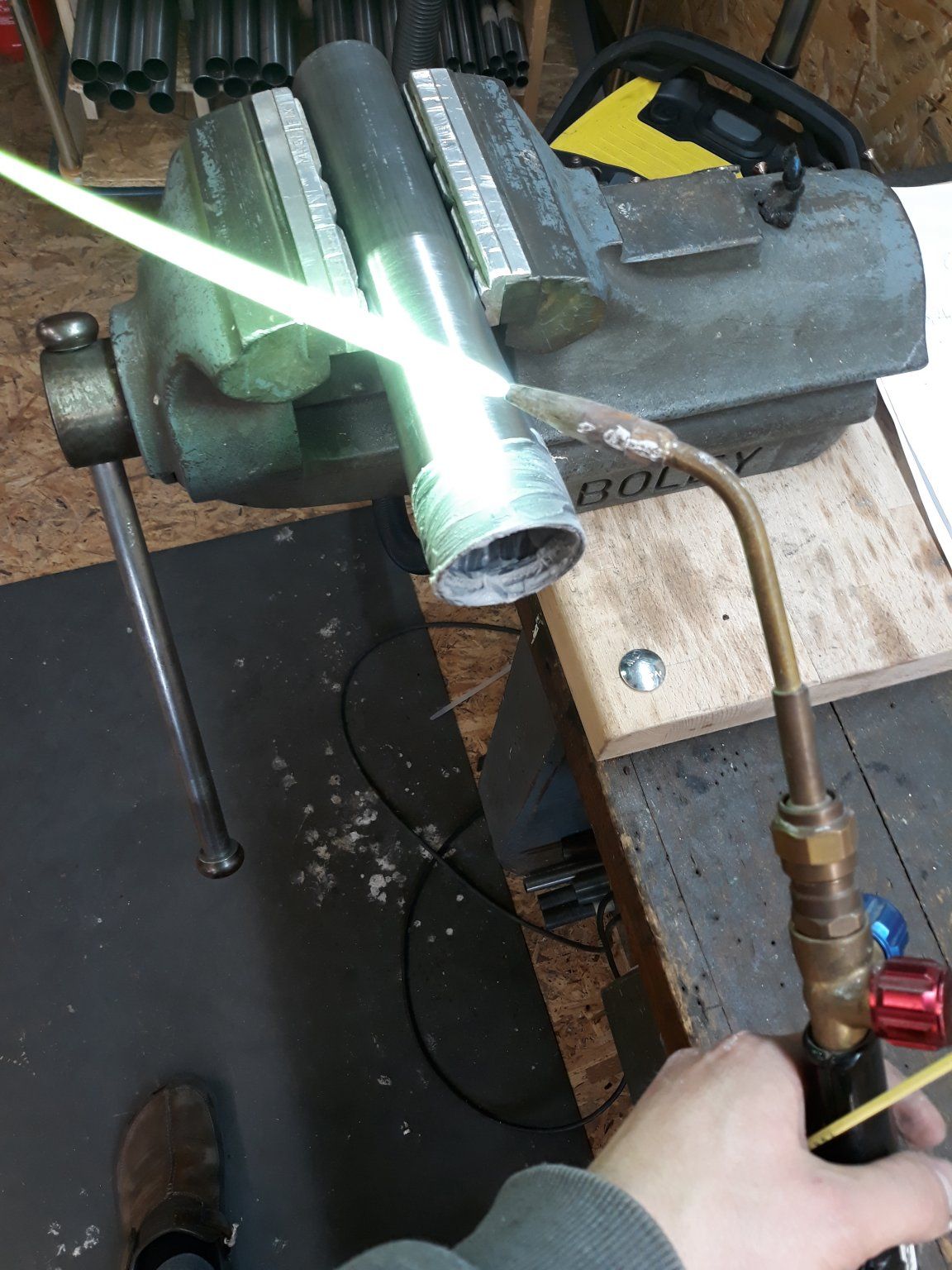

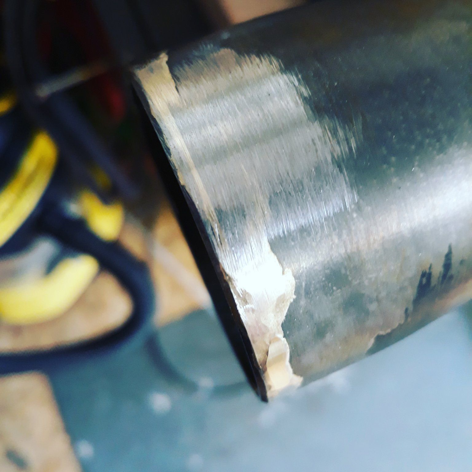

Heute gab es quasi ein kleines Kick-off der Front, wenn auch das Heck noch under construction ist.
Soviel sei gesagt: Es wird nachgiebiger als ursprünglich geplant...

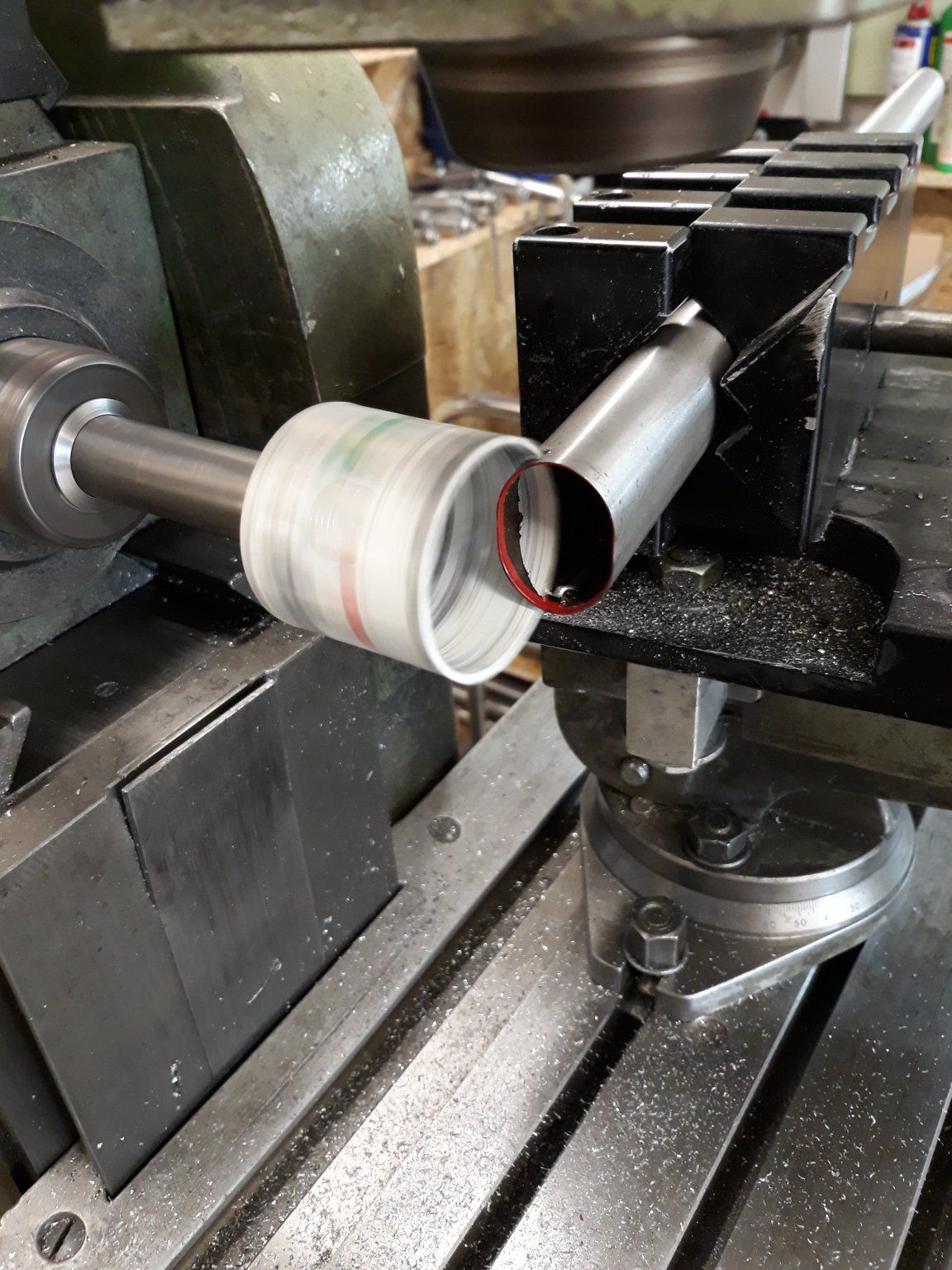

Immerhin wurde das italienische Steuerrohr schon mal mit dem unteren Lagersitz versehen und danach abgelängt. Leider ist der obere Sitz viel zu lose und braucht erst noch ne Sonderbehandlung in Form von Materialaufbau.
Zum Feierabend schlug dann noch der immer gut gelaunte
UPS Mensch auf und brachte nen Schwung Getriebe vorbei. Mal sehen ob da auch eines für Herrn Peters dabei ist ;-)
Am Montag oder Dienstag dann mehr Fortschritt...

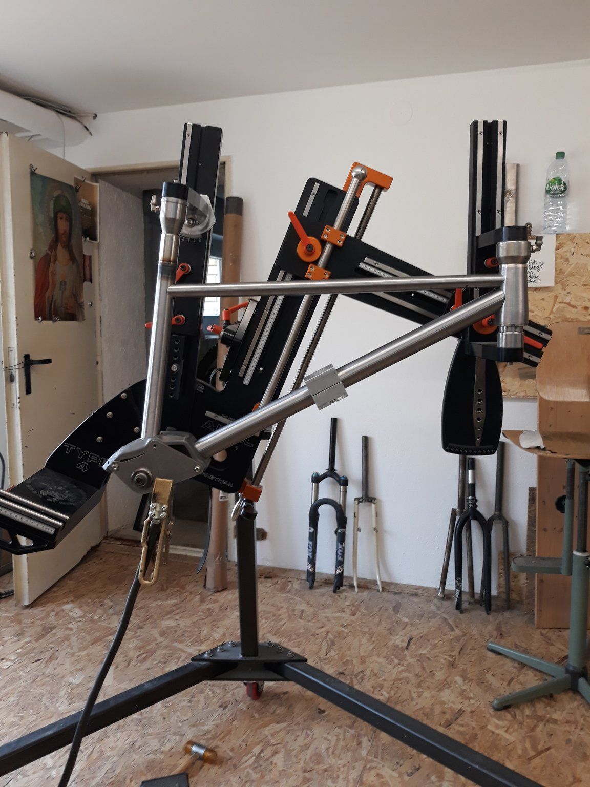

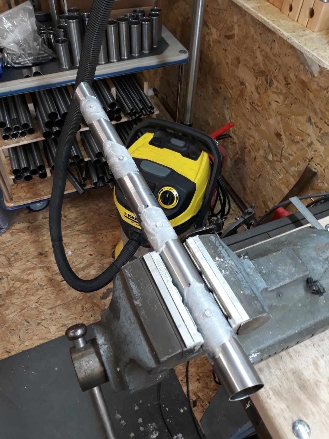

Weiter geht's!

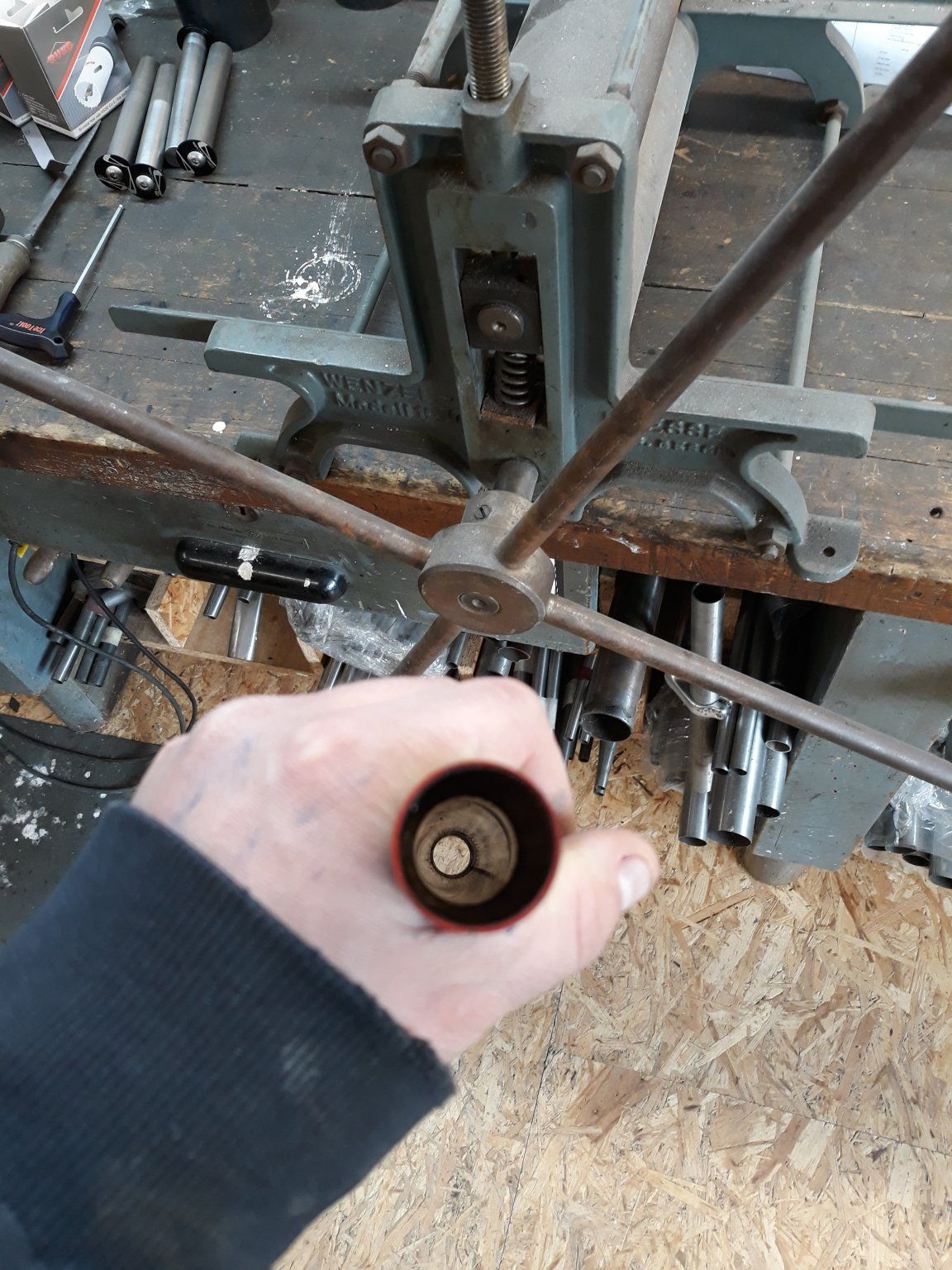

Sitzrohr ist vorbereitet und das Steuerrohr ist auch schon an seinem Platz.
"Leider" bekomme ich die nächsten zwei Tage Besuch von einem Fotografen und sollte dafür noch ein wenig aufräumen, aber im Idealfall hängt der Hauptrahmen heute Abend trotzdem geheftet am Montageständer.
Apropos heute Abend: Da werde ich wohl auch das Geheimnis um die geringe Tretlagerabsenkung lüften ;-)
