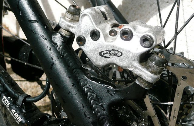

mal ein Bild zum Thema:
Code mit 7 Zoll Scheibe, 1 mm unterlegt
ich frag mich gerade, wie es ein Hersteller allen recht machen soll, wenn die Scheiben mal 180 und mal 185 mm haben?
Die Avid hat generell 4 Ringe: 2 Kegel-und zwei Kugelscheiben zum einstellen...und jetzt hab ich halt 5
