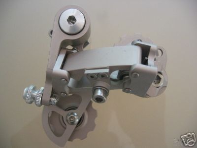

Hallöle,
hat jemand Erfahrungswerte zum Precision Billet Schaltwerk? Gibts häufiger beim großen e... oder auch bei HIBIKE.
In schwarz oder grau sieht m.E. gar nicht mal so schlecht aus, but wie ist die Funktion :confused: . Ich fahre XTR-Shifter mit XTR-Kasette.
Laßt mal hören...

hi,
funktionieren tun sie ganz gut. sind meiner meinung nach der xtr (900+910) ebenbürtig.
das hauptproblem sind die ersatzteile. leider brechen unter sehr hartem einsatz und zum beispiel schlammfahrten, gerne mal die bolzen und dann schauste natürlich in die röhre mangels ersatzteile.
wenn du es aber pfleglich behandels, solltest du es durchaus längere zeit nutzen können.

Hallo,
fahre selber ein Proshift in grau, das seit letztem Oktober, bin von der Funktion her sehr überzeugt. Aus finanziellen Gründen hatte ich vorher nur ein (Wenig schönes) 03er XT, das Proshift finde ich aus längen besser, harmoniert sehr gut mit dem 96er XTR Sti und der 735er XT Kassette (11-30). Ich kann das Teil nur empfehlen, jedoch muß ich sagen, das ich mir bezüglich der Haltbarkeit auch sorgen mache. Bei HiBike gibt es glaub ich noch ein paar Bolzen als Ersatzteile, sind aber recht teuer.

Hallo,
mein Schaltwerk war nach einem halben Jahr so ausgenudelt das ich es in die Tonne werfen konnte. Im Schlamm verschleissen die Dinger recht schnell und der Schaltwerksbolzen sieht auch nicht gerade vertrauenserweckend aus. Seit dem fahre ich ein 2002er XTR (RD M 952) und das hält und hält und hält...

bin dabei eine auf leichtbau zu trimmen das problem mit dem bolzen kann ambesten lösen in dem entweder durch passpressung oder eingleben eines passenden alu stücks in den bolzen einführt

Und der Umwerfer soll noch problematischer gewesen sein, als das Schaltwerk. Schlägt superschnell aus und klappert dann.

falls jemand noch ein bolzen sucht
hätte noch ein schaltwerks bolzen da , hab sie extra drehen lassen aus luftfahrt-alu ohne die schwach stelle natürlich, unt weitere ersatz teile von precision z.B. käfig oder feder gegenhalter am schaltauge beides in yeti türkis und käfig noch unbenutzt
Lasst ja die Finger von. Vielleicht gut für jemanden der sein Bike nur angucken will. Alu weich wie Butter, leicht, bricht aber sehr schnell. :crash:
Hi,
hab´das SW, welches ich im BM anbiete, ca. 1/2 Jahr, d. h. 1 Saison bei Races gefahren. Meine Erfahrungen: wenig Verschleiß, Funktion genau wie XTR, zum Fahren bei Rennen eigentlich zu schade. Ersatzteillieferung klappt gut über "Hibike" (hatte es mal nach ´nem Schlammrennen zerlegt und den unteren Schaltbolzen versehentlich weggeworfen). Fazit: tolles Teil zum nicht ganz so tollen Preis. :daumen:
