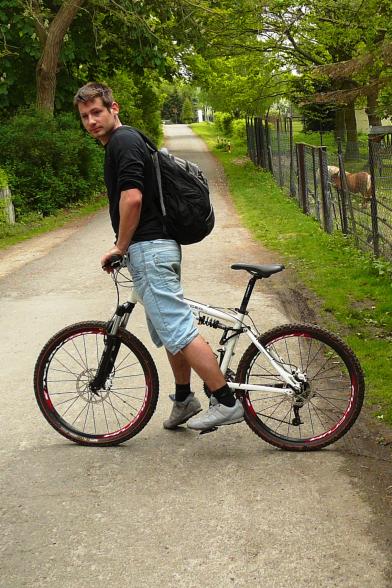

Hallo Qia,
ich fahre auch einen Cr7.0 Rahmen mit so nem X fusion Dämpfer. Würd gern noch mehr Federweg rausholen (mit dem Dämpfer sind es glaub ich um die 90mm). Was ist denn bei diesem Rahmen maximal möglich? Wie komm ich von dem Hub auf den Federweg? Welches Übersetzungsverhältnis hat der Rahmen ?
Gruß Steffen
Hallo Qia,
Gruß Steffen
Hi Steffen,
Der CR 07 Rahmen hat tatsächlich einen Federweg von 107mm mit einem normalen 38mm Dämpfer, mit einem Dämpfer der 42mm hergibt, hättest Du ca über 115mm.
Allerdings sind solche Dämpfer eher selten bei diesem Einbaumaß. Da fiele mir nur German Answer ein, oder sich den Dämpfer um 5mm verlängern lassen bei Reset, die bieten das für X-Fusion-Dämpfer an. 5mm mehr Einbaulänge würde der Rahmen schon vertragen.
Die 90mm die bei dem Rahmen angegeben sind, stimmen jedenfalls nicht. Es sind gemessene 107mm und der Rahmen harmoniert sehr gut mit einer 120-130mm Gabel, wenn man hinten ruhig 8-9mm Sag am Dämpfer fährt ist er auch sehr angenehm ohne merklich mehr zu wippen.
Lg
Qia:)
Danke für die schnelle Antwort.
Wie meinst du das , Dämpfer verlängern lassen ? Ist dann noch mehr wie 115mm drin?
Wie heisst denn der von GA den du meinst?
Ich fahre übrigens eine tora mit 120mm vorn, hab mir noch nen Holzfeller Lenker dran geschraubt und nen Satz Maxxis Minion in 2,35" drauf gezogen, und fertig war meine Trailrakete fürn schmalen Taler *g. Nur etwas mehr Federweg hinten wäre nicht verkehrt, aber ansonsten bin ich ganz zufrieden.Auch wenn es jetzt kein Leichtgewicht mehr ist , das ist für mich zweitrangig , will ja kein Marathon fahren.
...ich mag meine bikes so wie die Frauen ,
klein, handlich und billig müssen sie sein :lol:
kleiner Spass
...hab jetzt mal gegoogelt , ich schätze mal du meintest diesen hier:
http://www.starbike.com/php/product_info.php?lang=de&pid=1537
Der hat 42mm Hub bei 165 oder 170mm Einbaulänge. Was hätte das jetzt für Auswirkungen auf die Geometrie und Federweg wenn ich den 170er nehmen würde gegenüber dem 165 von German A ? Mehr Federweg als mein x fusion is klar (weil mehr Hub ) aber hätten die 5mm mehr Einbaulänge auch noch mal Auswirkungen auf den Federweg?
