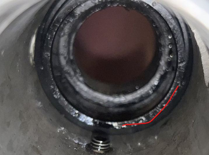

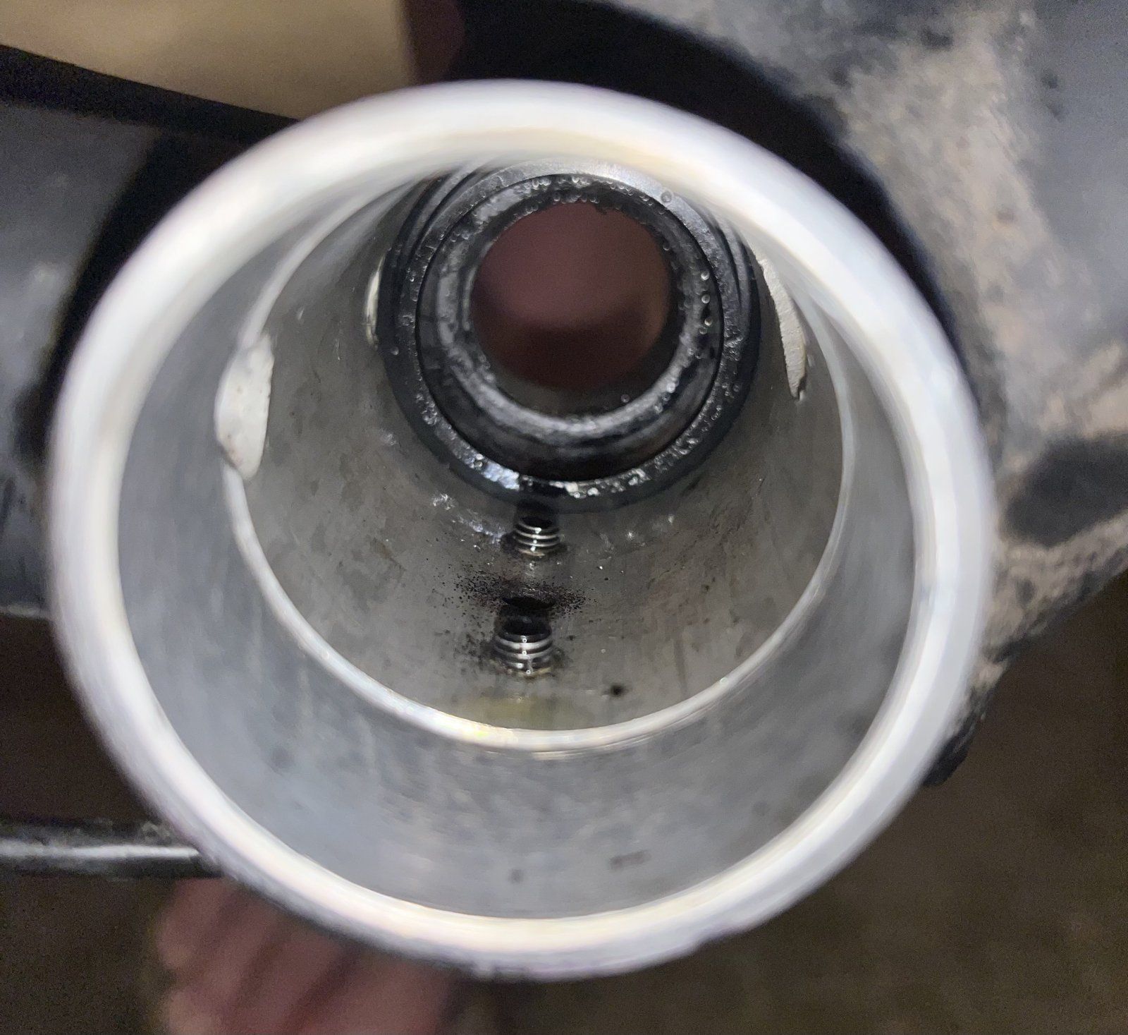

Jetzt habe ich das nächste Problem. Jetzt sieht es so aus als würde sich nur der innere Teil des Lagers lösen. Ich weiß nicht ob man das auf dem Bild erkennt. Ich lass lieber die Finger davon.
Schaut so aus als ob Du nun die innere Lagerschale rausgeprügelt hast ?!
Das Innenlager wird jetzt vermutlich hinüber sein.
Wenn du das Lager nicht wiederwenden möchtst kannst du nix verkehrt machen.
Man kann die Lager aber auch säubern und nachfetten ohne sie auszu"bauen". Wenn es wirklich das Lager ist, dann hilft das schon um Geräusche zu eleminieren. Ist jetzt zu spät, aber als Tip für´s nächste mal.

So wie das auf dem Foto aussieht, hängt das Lager jetzt schief im Tretlagergehäuse. Das hat sich jetzt völlig verkantet, so geht da nichts mehr weiter.
Da würde ich versuchen, mit einem grooßen Schraubenzieher plus Hammer dort, wo das Lager noch nicht rausgekommen ist, anzusetzen und es herauszuklopfen bis es wieder halbewegs gerade ist.
Und wenn es dann glücklich draußen ist, würde ich den ganzen Preßfit-Mist in den Müll werfen und ein geschraubtes Innenlager für Preßfit-Innenlagergehäuse kaufen und einbauen.

Das ist doch n Alurahmen? Mim Fön warmmachen ? (manchmal sind pressfit mit Loctite montiert) und Lager mit Schmackes rauswemsen?!
Bei Carbon hätt ich jetzt auch ne Hemmschwelle...
Ja das ist ein Alurahmen. Mit nem ganz normalen Föhn kann man das machen?
Kann ich da weiter mit dem Austreiberwerkzeug draufhauen ?

Von hinten mal die weiter innen sitzende Kante schlagen. Schraubenzieher oder besser noch einen stumpfen Splinttreiber verwenden um genau auf die Kante zu schlagen.
Mehr Gewalt

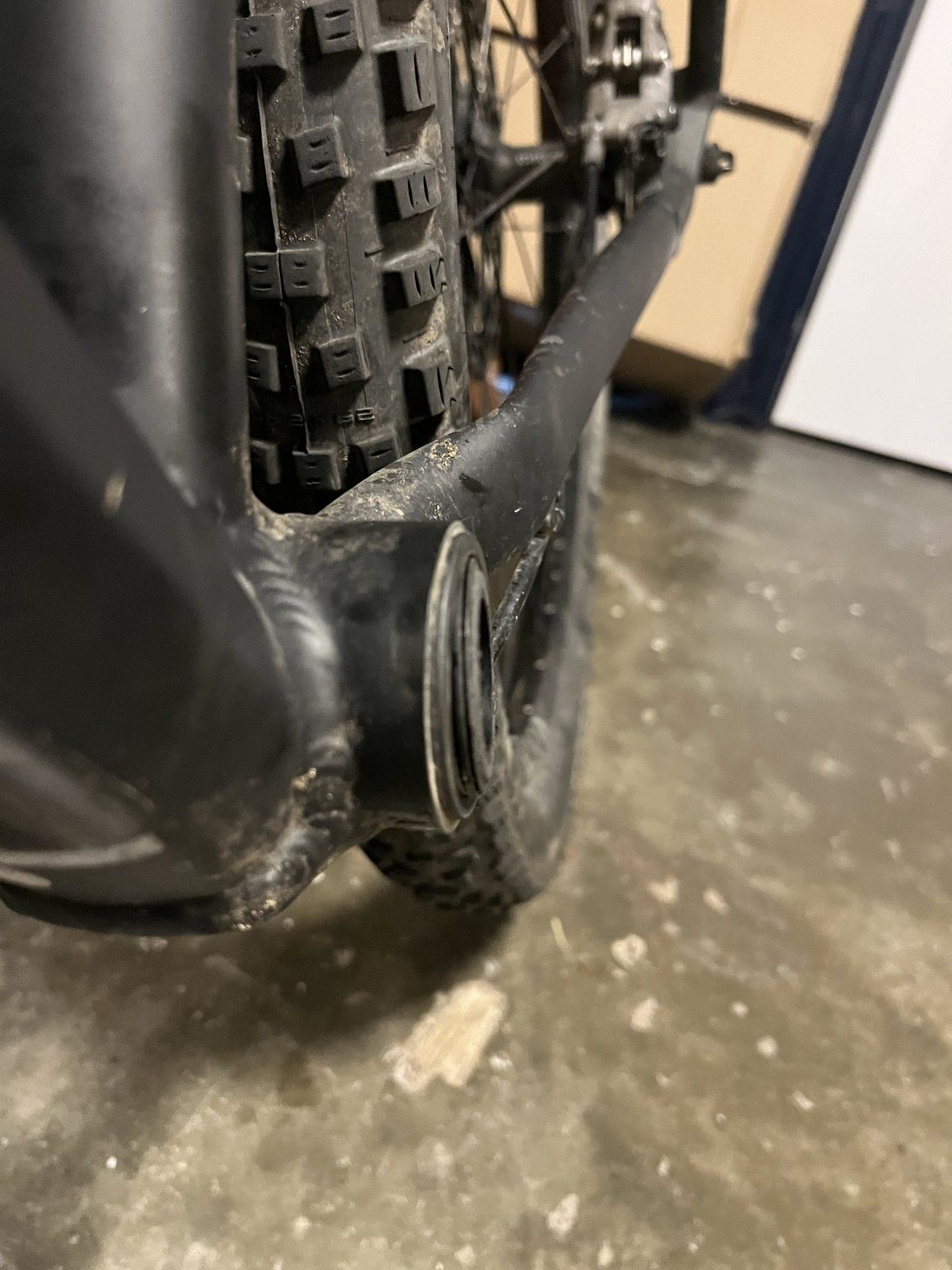

In welche Kante genau ? Ich glaube mein Austreiber prügelt einfach immer auf das Lager.
