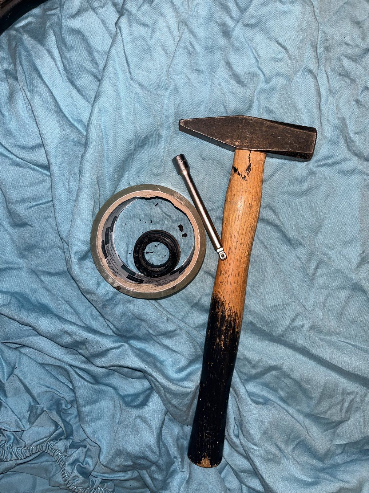

große, stabile Rolle Klebeband drunter. (Öffnung größer als die PF-Lagerschale ist klar.)
Die ist ein bißchen flexibel und weicher als der Rahmen.

Wenn du den Lack schützen willst, dann ist Tape die beste Lösung, ggf mehrere Lagen

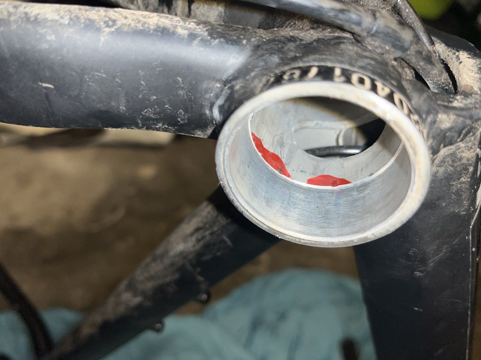

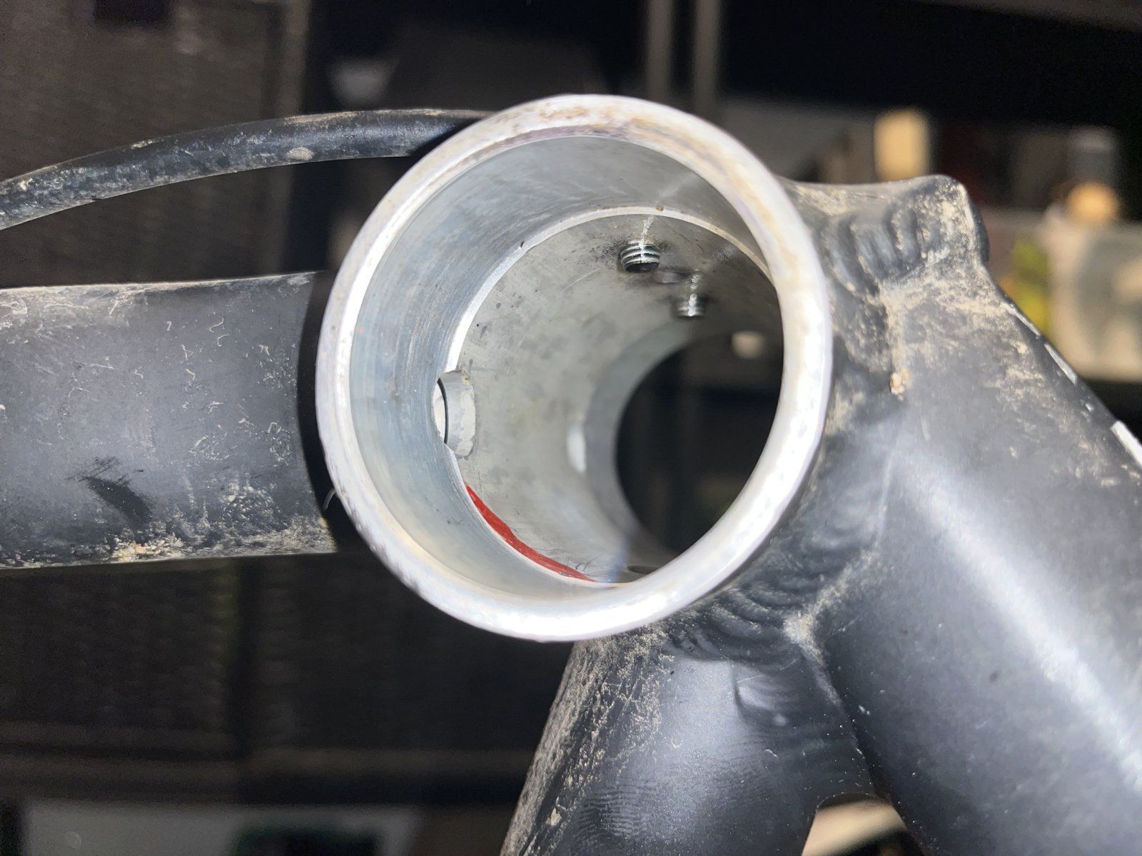

How to Remove and Install Bottom Brackets - Press Fit Park tools on You Tube. Worth a watch but I would not do this when frame is hung on a bike work stand. It needs to be supported by suggestions in this thread. As you have drifted the central section out at an angle, the accepted way of removal may not work now and it looks like you will probably have to drift the bearing and housing out with the drift being positioned on the outer housing ring as someone (Danimaniac) has shown in red.
Okay. Aber es scheint alles heile geblieben zu sein. Ich habe - dachte ich - jeden Tipp beherzigt

Am Ende musste ich gefühlt gar nicht mal so viel Gewalt anwenden. Der Tipp, den Rahmen hinzulegen und das Tretlagergehäuse auf so eine Klebebandrolle abzustützen, waren sehr hilfreich. Habe immer nur leichte Schläge an verschiedene Punkte auf das Lager gegeben. Auf der anderen Seite konnte man dann ab einem gewissen Punkt eine Veränderung sehen und irgendwann fiel es dann einfach raus.
