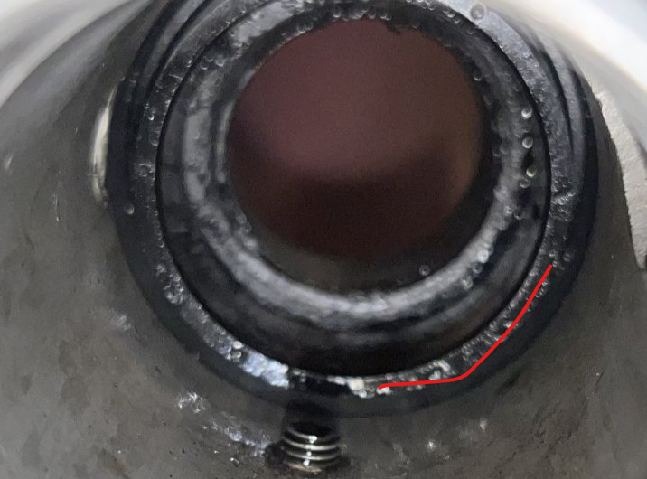

das Kugellager selber sitzt ja weiter innen.
Das ist jetzt auch egal.. daskannste jetzt auch einzeln rausschlagen.
den rot markierten Ring musst draufwemmsen! Abrutschen tust du eh nur nach innen, scheiß egal. Alles muss raus. Rundum Schläge verteilen.. das kommt schon noch raus. Ganz langsam Stück für Stück.
Wenn du Angst um den Rahmen hast kannst du ja die Stirnseite wo das Lager schon raus ist abkleben. Dann passiert schonmal nicht so viel, solltest du mit dem Hammer abrutschen.
