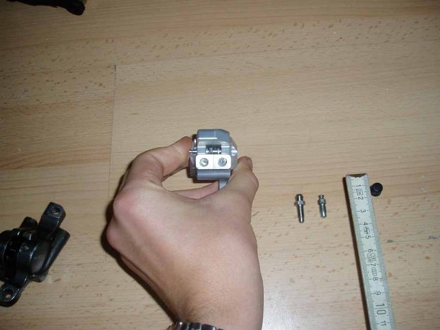

Ich hab hier mal Bilder von der krummen Schraube, die am Loch eingebeult ist.
Die andere ebenfalls schiefe Schraube hat in dem fraglichen Sattel wieder gedichtet, ich hab nur immer noch 2 Sättel, die kein M5-Gewinde mehr haben.

die sehen aus wie die schrauben von hayes,haste die mal getestet?
hoffe hab das richtig verstanden,die schrauben sind hin?
Zumindest hab ich mit der Schraube da ein Gewinde ausgenudelt, weil es nicht mehr dicht wurde. Die andere Schraube, die dann doch noch ging, sah aber auch nicht viel besser aus.
Der Konus unten wird vielleicht immer gleich sein. Die Schrauben haben ein M5-Gewinde. Der Abstand zwischen Unterkante des Sechskants und der Konusspitze ist ca. 12 mm.
Durchmesser oberhalb vom Konus ist 3,5 mm
Vielleicht hat jemand irgendeinen Sattel anderen Fabrikats rumliegen und kann mal vergleichen?
5 mm am Gewinde (außen).
3,5 mm am Stück zwischen Gewinde und Konus.
12 mm zwischen Sechskant (8er Schlüsselweite) und Konusspitze.
Aber mach nicht extra eine befüllte und entlüftete Bremse auf, nicht, daß da auch noch was abreißt oder ausgenudelt wird.
also die von hope passt,hab das jetzt nicht mit der schieblehre gemessen sondern mit nem zollstock.die von hayes ist zu kurz.sechskant(6er größe) bis anfang konus 0,8 cm,3,5 konus-gewinde,5mm außen
bilder kann ich dir auch schicken wenn du das willst
