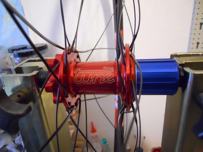

ich habe folgendes Problem mit der DT240S OS und den Sapim CX-Ray Speichen: Die Speichen stehen nach dem Einfädeln nicht im richtigen Winkel zur Nabe (s. Bild).
Kann man die Speichen einfach hinbiegen?

Ich habe die Speichen nach dem Einspeichen per Hand an den Flansch angepasst. Das geht schneller als "von selbst" und man spart sich Nachzentrierarbeit.
Wo spart man denn dann nachzentrierarbeit?
Wenn Laufräder beim Aufbau ordentlich abgedrückt werden, dann bietgt es die Speichen genau so an den Nabenflansch wie es sein muss.
Drückt man vorher manuell nach, drückt man ggf. zu weit, dass es im Fahrbetrieb wieder zurück gebogen wird.
So hat man schlimmsten Fall mehr Verformung als nötig, an der schwächsten Stelle einer Speiche.
