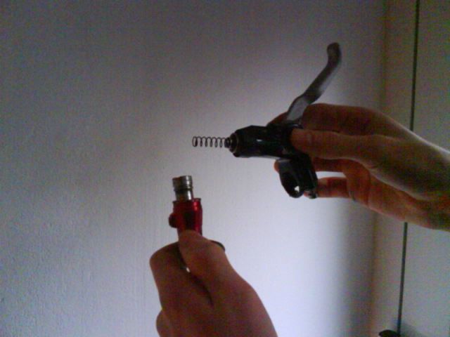

ich habe nen kleines Problem mit meiner Avid Elixir CR Bremse.

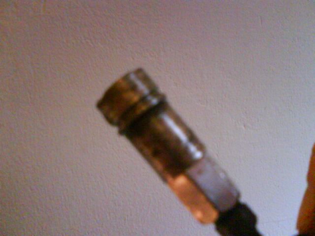

Es ist so, dass ich unabsichtlich beim Druckpunkt einstellen die Bremsleitung vom Hebel getrennt habe, dort wo die rote eloxierte Stelle ist.(Foto Anhang)
Habe von einem Experten gehört das die Stelle nun nie wieder richtig dicht seien wird, weil mir auch leider beim Einsetzen der eine Dichtungsring kaputt gegangen ist(Foto Anhang). Er meint nun, dass ich wahrscheinlich ne ganz neue Bremse brauche.
Könnt ihr mir bei meinem Problem mal helfen, bzw. sagen was ihr nun machen würdet?^^
Danke schon mal im voraus ;)

warum soll das mit nem neuen Dichtring nicht wieder dicht werden?
Natürlich muss das ganze dann ordentlich zusammengesteckt werden, ohne den Dichtring erneut zu beschädigen.

Schraub das Gedöns zusammen und Fülle/Entlüfte neu.
Fertig!
Und danach gehst Du zu Deinem Experten und lachst den mal so richtig aus:D
woraus leitet sich denn bitte der expertenstatus dieses beraters ab? aus der produktkenntnis scheint es nicht zu kommen, denn diese muss man dem selbsternannten experten nun wirklich absprechen. hatte der die bremse schon mal zerlegt?
das, was dir passiert ist, passierte schon häufiger. über die gründe möchte ich mich nicht auslassen. bei allen usern, die ich kenne und auch bei meiner elixir, die ich allerdings mit absicht aus neugier mal zerlegt hab, konnte man das ganze nach dem zerlegen einfach wieder zusammenbauen und gut war. wenn du einen dichtring dabei beschädigt hast, kann natürlich sein, dass die bremse undicht ist. wenn du diesen tauschst und alle einzelteile intakt sind, sollte die bremse IMHO nach dem zusammenbau problemlos tun
aber lass doch deinen super experten mal erläutern, wieso die bremse nun nie wieder zusammengehen soll

Den Dichtring gibt es wirklich nicht als Ersatzteil von Avid, dass kann ich bestätigen. Der Grund wird der Kunststoffring sein, welcher eigentlich einen Art Anschlag darstellen soll. Vermutlich wird der nach der Montage aufgeschoben und ist dann nicht mehr ohne Beeinträchtigung seiner Funktion demontierbar.
Also vermutlich wird der Anschlag bei deiner Bremse in Zukunft kaum mehr spürbar sein, was er bei meiner auch nicht war, aber da ich auf zwei zählen kann, weiß ich wann man aufhören muss zu drehen!
Meine Bremse hatte ich schon zweimal offen, der O-Ring ist immer noch einigermaßen ok, ein neuer wäre aber wahrscheinlich auch kein Luxus.
Also wenn der große O-Ring hin ist, wirst Du den wohl irgendwo sonst kaufen müssen. Hersteller gibt es genug. Das Material ist wichtig, es sollte meines Wissens nach EPDM sein. Aus dem Baumarkt würde ich keine nehmen, da diese meist eine üble Qualität haben und das Material nicht angegeben ist.

Der O-ring ist defeneiv hinüber! Sie war undicht und dann hab ich sie aufgeschraubt. Da kam mir die dichtung in mehreren Teilen endgegen!

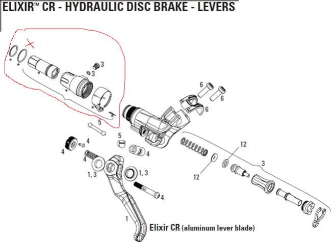

Fals ihr noch nichts gefunden haben solltet, bin auf ähnliches Problem fündig geworden.
Schaut mal hier:
http://www.tnc-hamburg.com/TNC-Shop...id-Elixir-Ersatzteile---1_1100_1109_2059.html
siehe: Avid Elixir Hebelinnenteile Set, Art Nr 11.5015.025.000 ...ist die Nummer 4 im Bild!
Fals ich bei meinem Vertrauenshändler keinen Erfolg in Sachen Garantieansprüche haben sollte kann ich euch später, wenn ich mir die Teile bestelle, über Lieferung etc. berichten.
Auch zum Thema Einbau/Reparatur werd ich euch was sagen. Bilder wird´s eventuell auch geben.

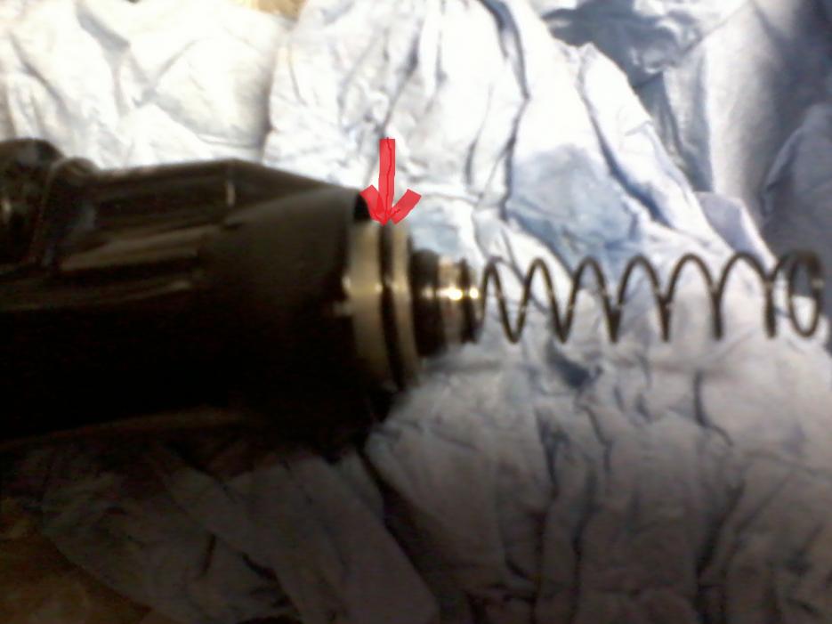

Ich hole dieses Thema mal wieder hoch.
Leider habe ich nach dem ich eine neue Leitung dran gemacht habe und entlüftet habe auch ein Problem mit einer Dichtung. Leider kann ich diese Dichtung in keinem Shop oder auf ne Zeichnung sehen.:(
Wo bekomme ich diese Dichtung oder halt ein Kit mit dieser Dichtung??

Vielen dank schonmal für eure Hilfe
