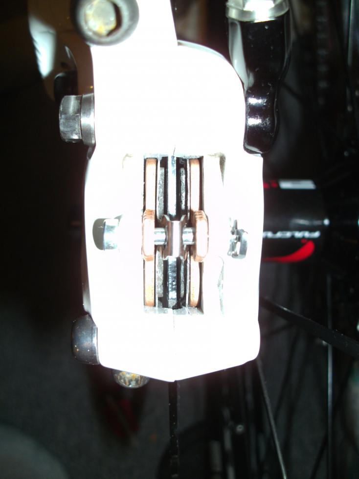

So, entlüften hat leider auch nichts gebracht dabei habe ich mich genau an die Anleitung gehalten und jeden Schritt penibelst genau und sorgfältig durchgeführt. Der Druckpunkt ist nach wie vor super, das Problem besteht aber weiterhin.
Was mir aber nacher aufgefallen ist: Ich habe vor dem Bleeding die Kolben ganz reingedrückt, den Bleedblock sogar noch mit Isolierband umwickelt, damit sich der Kolben beim Bleeding auch bloß nicht um 0,1mm nach draußen bewegt und was ist als ich die Bremsbeläge einbaue? Der Kolben steht trotzdem wieder raus. Siehe Bild. Aber vorher ist die Scheibe frei, zwei mal gebremst und schon hängen die Kolben wieder fest. 2. Bild.
Hi,
sieht das nur so aus (v.a. 2. Bild), dass die Scheibe nicht mittig im Bremssattel steht?
Ggf. könntest Du auch die Klammer nochmal rausnehmen und etwas aufbiegen, damit die mehr Druck auf die Bremskolben erzeugt.
Ciao
Stephan
