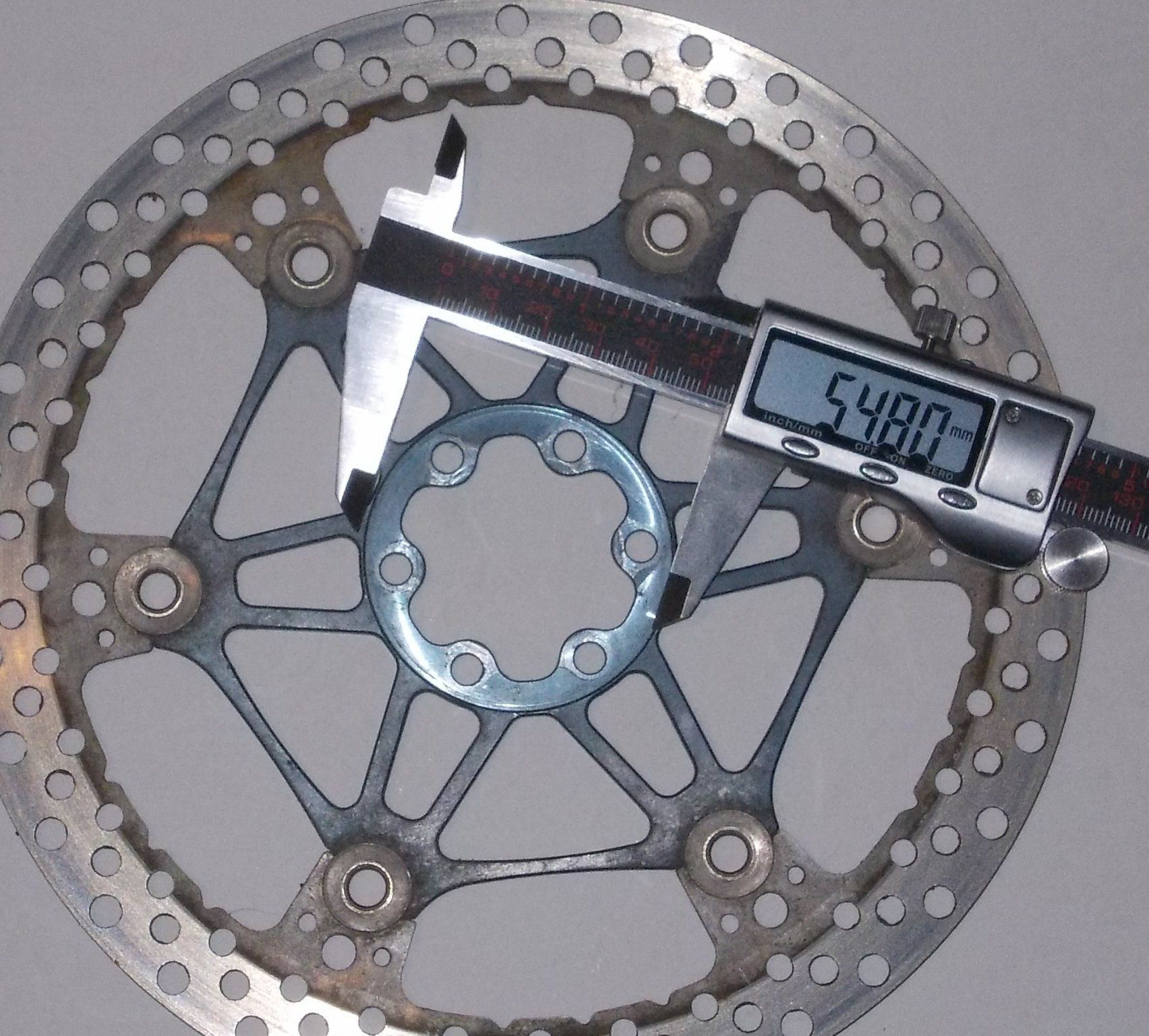

Das Problem ist, das der Adapter den Spacer(Alu) braucht, da er nicht in die Bremsscheibe passt.
Die Hopescheibe ist deutlich dicker und hat daher eine 2,5mm Aussparung auf der Innenseite - die perfekt in eine 6-Loch-Aufnahme passt - und somit die Stärke der Bremsscheibe korrigiert ;)

Die U-Scheibe gehört -wie bereits geschrieben- nicht zwischen Adapter und Bremsscheibe.
Ich würde auch den Adapter mit der Feile bearbeiten. Müssen ja nur die aufliegenden Ecken soweit nachgearbeitet werden, dass der Adapter komplett aufliegt. [emoji6]

Habe das Werkzeug im Keller bemüht und den Durchmesser des Shimano Adapters verringert.
Dadurch passt er perfekt in diese etwa 1 mm tiefe Aussparung und ich bekomme das ganze schleiffrei montiert! :hüpf:
