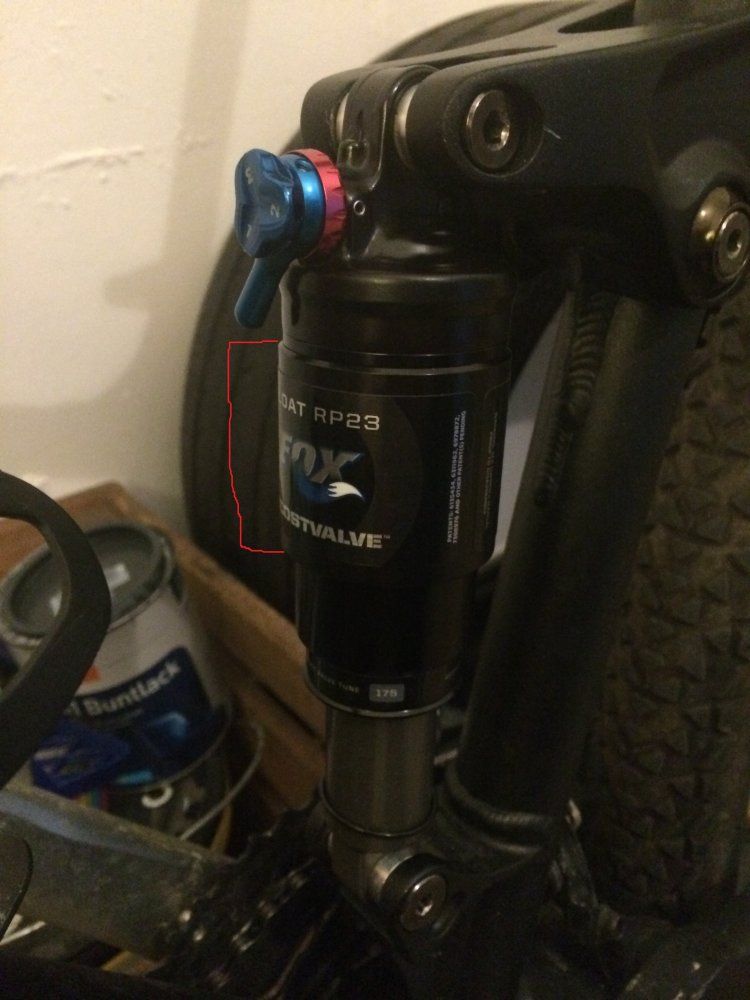

So habe den Dämpfer eben nochmal zerlegt und wieder zusammen gebaut. Sah alles ganz normal aus. Das einzige, was mir aufgefallen ist, war: Bei der Luftkammer, den Bereich wo ganz groß Fox RP23 drauf steht, kann man ohne Problem drehen und 2mm nach oben und unten bewegen.
Ist das normal?
Habe es mal ROT markeiert!!!
Ist das normal?

Du kannst den Dämpfer ohen Luftkammer von Hand bewegen.
Da die Hydraulik geschlossen bleibt musst du dir keine Sorgen um Kavitation machen.
Er sollte von Hand geräuschlos und ohne Ruckeln ein und ausfedern.
Ist mir bei meinem auch passiert... 1. Selfmade Service :D
Du musst den Dämpfer nach dem Zusammenbau einmal bis 10 bar aufpumpen - die Dichtung des Kolbens muss über den Bypass drüber. Erst dann ist er voll ausgefahren und "resettet" und fahrbereit.
(Es ist ganz unten im Zylinder eine kleine Bypassnut - die jedes mal beim Ausfedern + und - Kammer resettet. Kein Reset => Dämpfer sinkt beim fahren immer tiefer ab.)
Du hörst beim ersten Aufpumpen nach dem Service ein leises zischen und der Dämpfer wird die letzten Milimeter ausgefahren - dann ist er zum ersten mal resettet und fahrbereit.
Passiert das nicht, könnte zu viel Fluid in der Negativkammer eingefüllt sein, so dass der Dämpfer die Bypassnut nicht erreicht (war bei mir, habs gut gemeint):D
Und dann passiert genau das, was du beschreibst.
Die Menge muss auf den Mililieter genau stimmen, altes Fluid vorher entfernen.
Oder du bist auch so ein Leichtgewicht, der mit 7 bar fährt und vielleicht haben die 7 bar nicht gereicht, ihn zu resetten.
Probiers mal mit 10 bar und dann wieder ablassen. Oder was ist max Druck? 14 Bar?
