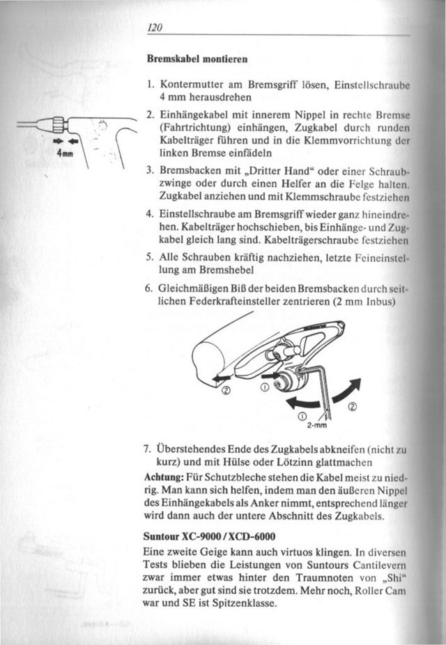

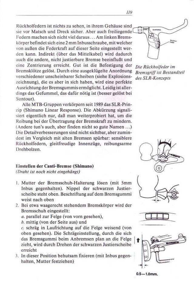

So, ich glaube, es kann nur am Gegenzughalter liegen, der zum rechten ARm fürht. das ist dieser Teil, auf dem "Front" steht. Der ist im Gegensatz zu dem hinten (9,5 mm) nur 8,8mm lang, sodass die Spannung stets auf dem linken Bremsarm liegt und der linke Bremsarm erst gar nicht den Platz hat durch die Spannung gegenüber zurück zu fallen. Was anderes kann ich mir nicht vorstellen, nachdem ich den Sockel glat geschliffen und alle Teile des Arms nochmal auseinander genommen habe.
Kann es also sein, dass es den Gegenzug in verschiedenen Längen gibt?
Wie du das Seildreieck mittig stellst und die Ferdervorspannung einstellst weisst du aber?
Und ja die gab es in verschiedenne längen, hat aber mit deinem Problem nichts zu tun.
Chris
Chris
Hi, so bin heute wieder draussen beim Schrauben an meinem MTB.
Also, das Dreieck ist bei meiner Ausführung rund, also das andere Querzug Modell, sow ei das hier:
Wie ich die einzustellen habe, weiss ich nicht. Ist so montiert, wie es der Laden angebracht (verhunzt) hat. Ich hab einmal den Querzug etwas weiter runter und dann wieder höher gesetzt, hat sich aber nichts geändert. Gibt es jemanden aus Kassel oder Umgebung, der sich das mal anschauen könnte? Der nächste Laden hat sich heute vorhin ebenso geweigert, das einzustellen (ist denen zu viel Arbeit oder wie kann man das verstehen?). Die reageiren übrigens alle total genervt, wenn man mit einem MTB von vor 20 jahren bei denen antanzt. Eine absolute Frechheit wie ich finde. Und dann sagen die so im Vorbeigehen, um einen eher loszuwerden... kostet dich in etwa 30 Euro, aber viel kann man da nicht mehr einstellen...
Ich denke, ich weiß, wo das Problem liegen könnte. Ich habe ähnliches nämlich gerade beimir festgestellt und gelöst. Wenn die Rückholfedern vertauscht sind (links/rechts), dann werden die Federn beim Bremsen nicht zusammengezogen, sondern auseinander gedrückt. Dadurch verklemmt sich der Bremsarm und bewegt sich nicht so, wie vorgesehen. etwas schwer zu erklären. einfach mal probieren und nachsehen, ob die Federn zusammengezogen werden oder nicht.
