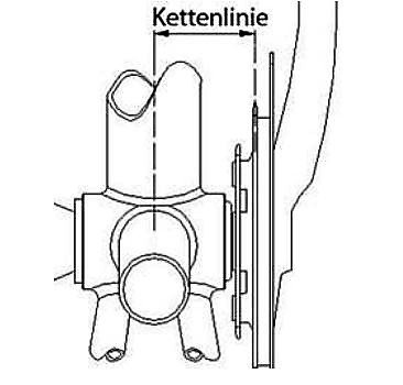

Überprüfe doch mal die Kettenlinie auf dem mittleren Kettenblatt, die sollte bei dir zwischen 47,5 und 50 mm betragen:

Also die 50mm passen. Die Kett rutscht vom vorderen großen Kettenblatt nach innen, wenn ich hinten auf das größte Ritzel schalte. Bei der 7fach Kassette gab es nie Probleme.

Du kannst jetzt mit einer kürzeren Tretlagerwelle, also 103 statt 110mm, reagieren, um damit die Kettenlinie auf 47,5mm zu bringen. Ich weiß aber nicht, ob ein derart kurzes Tretlager bei dir noch passen würde.

Natürlich. Die Kettenlinie liegt beträgt 50 mm. Die Kurbel ist die Originale wie voher, das große Kettenblatt ist auch nicht gekröpft, das Tretlager habe ich getauscht von 115mm auf 110 mm, schmaler geht nicht. Das Problem muß an der Position des Ritzelpakets hinten liegen, da die Achsbreite der neuen Nabe hinten wie bei der Originalachse bei 135mm liegt. Da jedoch ein 8fach Paket nicht auf die 7fach Nabe passt, muß das Problem letztlich doch an der Position des Ritzelpakets liegen, da ich mit meinem Cube mit 8fach, aber 115mm Tretlager, 52mm Kettenlinie und 135mm Achse hinten das Problem eben nicht habe. Da kann ich locker rauf und runter schalten.
