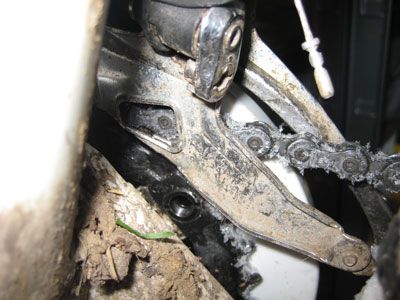

Frage: Hat von euch schon jemand Probleme mit der "Dämpfer-Achse" bekommen? Naja, eigentlich ist es keine Achse, sondern eine ganz normale Schraube, bei der eigentlich das Gewinde für den Zweck zu lang und der Durchmesser zu klein ist.
In neuen Buchsen hat die nämlich ordentlich Spiel und das nervt gewaltig bzw. ist nur mit Dosenblech-Ummantelung auszugleichen, damit man nicht die Klappergeräusche eines Baumarkt-Radls erzeugt :lol:
Möchte mir im Frühjahr eine "ordentliche Achse" drehen lassen.
Welche Erfahrungen habt ihr damit gemacht?

bei mir klappert nix und die Achse/Schraube sitzt sauber in den Buchsen ...
Nimm mal nen Meßschieber und miss mal den Durchmesser der Achse und das Innenmaß der Buchsen ...
Hat die Schraubachse in der Rahmenaufnahme schon Spiel (ohne Dämpfer)?
Es gibt leider eine Menge "Hersteller" von Buchsensets, die einfach nur Schrott produzieren. Bei ebay gibt es da
eine Menge davon. Habe ein Buchsenset hier liegen, bei dem die Maße auf dem Bolzen um 2mm!!!! im Durchmesser
schwanken ... die kann man direkt in den Müll werfen.

nein, damit hatte ich bisher keine probleme. nur die dämpfer buchsen (1x pearl, 1x swinger) bekommen regelmässig spiel. aber das soll ja so sein, damit das dämpferauge selbst nicht verschleisst. durch einpressen neuer dämpferbuchsen wird das dann in rahmen der normalen wartung behoben.

Du meintest wohl 0,2 mm, sonst wären es ja 6mm-Buchsen ;)
Bei mir ist das Spiel "nur" 0,1 mm, nervt aber gewaltig und wird halt derzeit mit Dosenblech-Streifen um die Schraube ausgeglichen.
Die neuen Buchsen hab ich bei bike-components bestellt, weil der Preis ganz in Ordnung ist. Und die haben auch 8 mm Innendurchmesser.
Nur die "Schraube" hat keine 8 mm, sondern 7,9 mm. Ich hab dann mal im Baumarkt Ausschau gehalten und gemessen und festgestellt, dass das anscheinend das übliche Schraubenmaß einer Normschraube ist.
Beim Corratec von einem Freund haben die auch eine ganz normale Schraube mit zu langem Gewinde verwendet, das sich wunderbar in die Buchsen reinfressen konnte. Unglaublich, was für Blindgänger in der Bike-Branche unterwegs sind! Anstatt passgenaue Achsen zu verbauen greifen sie ins Baumarkt-Regal und verwenden ganz normale Schrauben die einigermaßen passen.
Bei Gelegenheit lasse ich mir eine passgenaue Achse drehen und das passende Buchsenset aus Stahl gleich mit dazu.
Das Dämpferauge selbst kann nicht verschleissen, weil da noch die Bushings drin sitzen und die können verschleissen.
Ausserdem sollte die mechanische Arbeit ohnehin vom Dämpfer abgefedert werden und nicht von Buchsen und Achse. Dafür ist er meiner Meinung auch da. Deshalb auch Buchsen aus Stahl!
Stahlbuchsen sind auch ein Tipp eines Bikers, der mit den Müchner Freeride-Größen (bekannt aus Freeride und bike) öfters in Kontakt ist. Ich denke, die wissen schon warum ;)
Hier mal ein Bild der Schwachstelle: Das Gewinde liegt quasi auf dem Hinterbau auf. Momentan noch kein Problem - es könnte sich aber in den Hinterbau reinarbeiten.
Wie sieht das bei euch aus? Mein Rahmen stammt von 2007.

Das mit der Achse ist nicht gut, das schlägt binnen kurzer Zeit alles aus ... schreib doch mal die Bikecrew an .. oder besser rufe dort mal an, die sollten Dir ne neue und passende Achse organisieren können/müssen.

Wegen der Dämpferachse: eMail-Verkehr ist schwierig, weil keine Antwort und telefonieren ist mir ehrlich gesagt zu blöd.
Ein Kumpel von meinem Bruder hat mir für ein anderes Bike schon eine Achse gedreht und von dem lasse ich mir fürs Proceed auch eine machen und der Fall ist erledigt. Dann noch die Buchsen dazu und das hält! ;)
Wie sehen die Achsen in eurem Fall aus? Ist bei euch was anderes verbaut?
Wenn ja, bitte Foto und Baujahr eures Rahmens (würde mich interessieren).
@ DIRK SAYS
Sorry, war ein Mißverständnis.
Das Bild zeigt die das Gewinde der großen Dämpferachse oder besser -Schraube wo die selbstsichernde Sechskantmutter drauf sitzt.
Das Gewinde ist so lang, dass es bis in die Führung der Hinterbauschwinge hineinragt und dort wo sie am Hinterbau (Loch der Dämpferaufnahme) aufliegt, sich so ungehindert ins Alu arbeiten kann :mad:
Normalerweise sind das durchgängig "glatte" Achsen die auf der einen Seite einen Kopf (meist Inbus) haben und auf der anderen Seite ein Innengewinde in das man eine Schraube reindreht (z.B. Votec C9) anstatt ein Außengewinde über das man eine Mutter drüber schraubt (wie bei Proceed)!!!

Bei mir ist das eine durchgängige Schraube, die wie Du schreibst "glatt" ist und nur am Ende ein Gewinde hat, das in das Frästeil der Schwinge in die Bohrung mit dem Gewinde für die Dämpferaufnahme reingeht.
Ich vermute, Deine Schraube ist nicht original verbaut gewesen. :ka:
@ DIRK SAYS
Ich denke schon, dass wir die selbe Schraube haben, anfangs glatt und dann eben das Außengewinde.
Das Gewinde darf nirgends aufliegen!!!! Da muss dann mit Beilagscheiben gearbeitet werden, damit die Mutter richtig zieht.
