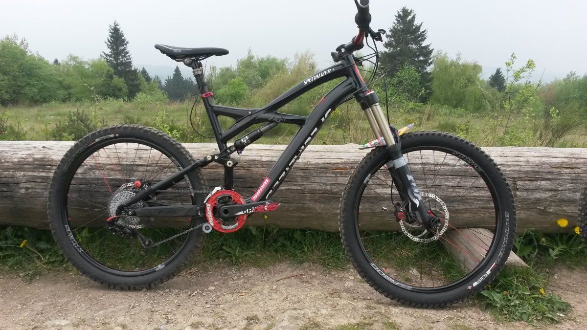

Hallo zusammen,
ich möchte mein Speci.-Enduro Expert aus der 2011'Modellreihe erleichtern/abspecken. Leider weiss ich nicht weiter wie ..........
Diesen Tipp habe ich im anderen Dialog bekommen.
2fach, gabel, griffe, sattel evtl reifen und schlaeuche (gewicht?) schon bist nen kilo leichter
Sind doch 203er scheiben vorn und hinten. Brauchts die unbedingt?
* 2 Fach brauche ich hier auf jeden Fall
* Griffe ist schon geändert
* Gabel - mochte ich nicht auf die "Talas-Funktion" verzichten
* Sattel hat nur 230g
* Pedale haben auch nur 230g
* Tubeless fahre ich schon
* Reifen sollen auch etwas haltbarer sein (daher noch die Speci.-Gummi's"
* Laufräder haben nur 1550g
hmmmm, dh.wohl doch über kurz oder lang muss eine Pike mit Absenkung her ....... (Ersparnis ~500g

Richtig schwere Teile sind ja nicht verbaut. Es steckt halt überall ein wenig.
Groß Gewicht sparen wird jetzt richtig teuer.
Schau dir halt mein Speci Enduro an. (nicht ganz aktuell und leider ohne Teileliste)
Wenn mein Monarch+ endlich mal kommt stelle ich mal wieder ein neues Foto rein.
Hoffentlich bleibts unter 12kg.
Bremscheiben,die aktuellen formulas sind ordentlich leichter
Umwerfer,sram xx direct mount s1
Leichte kettenblaetter incl aluschrauben
Bremsscheibenadapter
Leichteren bash,der hope ist uebrigens falsch montiert
Vorbau?
Die pedale haben an dem rad nicht wirklich was verloren,ausser du hast schuhgroesse 35. ;)
Die pike dpa bringt halt am meisten gewicht. Wuerdest den tausch nicht bereuen,die ist leicht und arbeitet super.
Eben .... die Teile sind eig.nicht schwer ....

Dann darfst dich auch nicht uebers gewicht beschweren.
Carb0nkurbel heisst nicht automatisch leicht. Deine formula r1 ist leicht, die scheiben aber nicht. 203mm formula altes design wie bei dir verbaut hat 180g, die neue 145g.
Die slx kassette ist einfach schwer,verschleissteil hin oder her. Ab und an gibts im bikemarkt guenstige xtr kassetten. Kette regelmaessig pflegen, kettenlaengung im auge behalten und lieber frueher wechseln. Dann haelt auch die teure kassette laenger.
Das einzige Teil mit dem du sowohl Funktion und Gewicht verbessert ist die Gabel. Ich würde aber auf die Absenkung verzichten.
*Carbon Lenker traue ich mich nicht ran
(Vorbau 60mm, und Lenker 760mm sind von Syntace ... aber eben aus Alu)
In der Bike wurde der Syntace Carbon lenker getestet, er hat mer als 1 Millionen lastzyklen durchgehalten. Selbst die Alu variante hat das nicht geschaft.
Also deine bedenken kannst du ruhig über bord werfen ;)
Zum thema sattel, ok der muß zum arsch passen. ich komme gut mit dem SQ-Lab Carbon in 140mm zurecht, aber genausogut mit dem PRO Turnix 143mm, der gerade einmal 148g wiegt !
Ich merke schon ... hier bin ich richtig :D
haut mal den ganzen Kleinkram raus, der Gewichtstechnisch helfen kann.
* neu Bremscheiben 180/200 teste ich mal aus
* nach nem Lenker halte ich Ausschau (ebenfalls ein guter Einwand)
* Satteltechnich bin ich z.T. aber noch nicht ganz zufrieden mit meinem 230g "BBB Sattel" Da schau ich auch mal rum ... Wie liegen deine vorschlaege denn so Preislich?
* die slx Kassette ist schwer ... ich weiss ... aber ich finde die xtr Kassetten unverschaemt teuer ... (sram sind kacke, da man die kleinen Ritzel nicht sep.tauschen kann o_O:mad: ... oder irre ich mich da?
* was fahrt ihr denn so für Griffe?
LG
Ziemlich leicht sind auch die SLX / Zee Scheiben ohne Spider, liegen bei ca. 175g bei 203mm und kosten nur 33 E / Paar.
Zum Sattel kannst du auch bei Specialized schauen, da gibt es auch sehr leichte und du kannst dir die passende Größe aussuchen.
Bei Griffen spare ich nicht, weil da die Performance und die schnelle Demontage wichtig ist.
Bei Sram Kassetten sind doch auch die kleinen Ritzel tauschbar, die großen sind auf dem Spider vernietet.
Den sattel bekommst du über best preis füt 72€ bei BC, die SLX kassette ist wirklich sack schwer. Meine XT kassette fahre ich jetzt mitlerweile schon seit ca. 3000Km also die 40€ sind da gut angelegt gewesen bis jetzt ! XTR fahre ich auf meinen 29er, mal sehen wie lange die da hält.
Aber hast schon recht, ist wirklich sehr teuer.
Griffe fahre ich von reverse in 30mm dicke bei einem gewicht von 110g
muss es eine 11-36 Kassette sein? m.E. ist, dass bei 2-fach 11-28 (27) Übersetzung genügt, da gäbe es z.B. Ultegra Kassetten CS-6700 mit oder 12-30 für rd. EUR 40,00. Mir ist diese Übersetzung aufgrund der feineren Abstufung bei 2-fach lieber; ansonsten XT mit XTR oder DA Abschlussring
Man will ja auch noch knackige Anstiege hoch kommen können, und das geht bei den Ultegra Kassetten nicht so gut (bei mir ;-) ... )
Vielleicht noch 'ne leichte Kefü... etwa Bionicon C-Guide v2. Bei mir hat die G-Junkies Innig (24g) in Kombi mit dem Bashguard f. alle Steinfelder gereicht.
Kassette würde ich nicht gebraucht kaufen, oftmals sieht man den Verschleiß nicht. Entweder eine neue XTR und dann die Kette immer bei .75er Längung tauschen (so hält bei mir die Kassette 6 oder 7 Kettenwechsel) oder zumindest eine XT, spart immerhin 30 Gramm. SRAM-Kassetten schalten leider etwas schlechter als die Shimanos, wenn Du da nicht soviel Wert drauf legst, sind die Gewichtsmäßig echt eine Alternative. (z.B. XG-1080 f. 139,- nochmal 28g leichter als XTR).
Beim Lenker kannst Du mit Syntace Vector Carbon mit Crb#-Alu-Barplugs nicht viel falsch machen und der PRO Turnix f. 90,- ist ein Top Sattel. Bequem und soweit ich sagen kann haltbar (142mm-Variante im Einsatz seit 1580km).
Bei Griffen schwöre ich seit jeher auf die Renthal Push-On firm grip - da rutscht nix und man liegt bei unter 60g wenn man sie entflanscht. Die sind aber nix, wenn Dir wie dem San Andreas eine schnelle Demontage wichtig ist - man braucht schon Spritius und ein gewisses Maß an Gewalt um die wieder vom Lenker zu trennen. Grip hat man aber mit denen satt.
Talas-Funktion solltest Du beim Speci-Enduro eigentlich nicht brauchen?! Pike wäre schon einen ordentlichen Batzen leichter, selbst noch die Dual Position-Variante. Marshguard weg, dann würde auch Ghetto-Absenkung per Spanngurt klappen ;)
