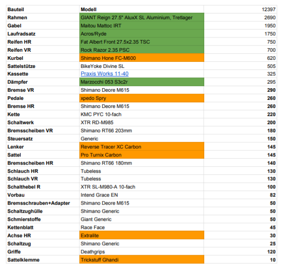

Nachdem ich in letzter Zeit wieder gern Reign fahre kommen Diät-Gedanken auf...
Grün ist gesetzt, für die Kurbel hätt ich gern ne leichtere aber robuste Alternative. Wenn ich mir die Arme der Hone so ansehe würd ich sagen: Ist bei mir ein Verschleißteil.
Zu den anderen orangen Teilen hätt ich gern ne Einschätzung, wie wahrscheinlich es ist dass die am Enduro halten...
PS: Ja, die BikeYoke ist lang genug. Hab kurze Beine. Ja, die Bremsen reichen 8-)
Bin auf der Suche nach einem leichteren Sattel. So um 150g oder leichter um einen halbwegs erschwinglichen Preis.
Fahre halt mit meinem Enduro auch regelmäßig 1500-2000 hm. Und bergab manchmal sehr technisch, daher sollte der Sattel nicht zu hoch bauen und hinten nicht unangenehm nach oben gehen.
@Jierdan : Der Pro Turnix Carbon von dem obenstehenden Beitrag hat laut Bike-components 199g und nicht 145g. Oder hast du den Überzug runtergenommen o.ä. modifiziert?
Bei Mantel.com ist er mit 146g gelistet. Ich glaube, das hängt vom Baujahr ab, die neueren sind schwerer (dafür wahrscheinlich ebike-ready :D)
Dein Reign hat 12,4 kg ? Respekt... ich dachte meins ist leicht ?, da hab ich mich wohl getäuscht gg

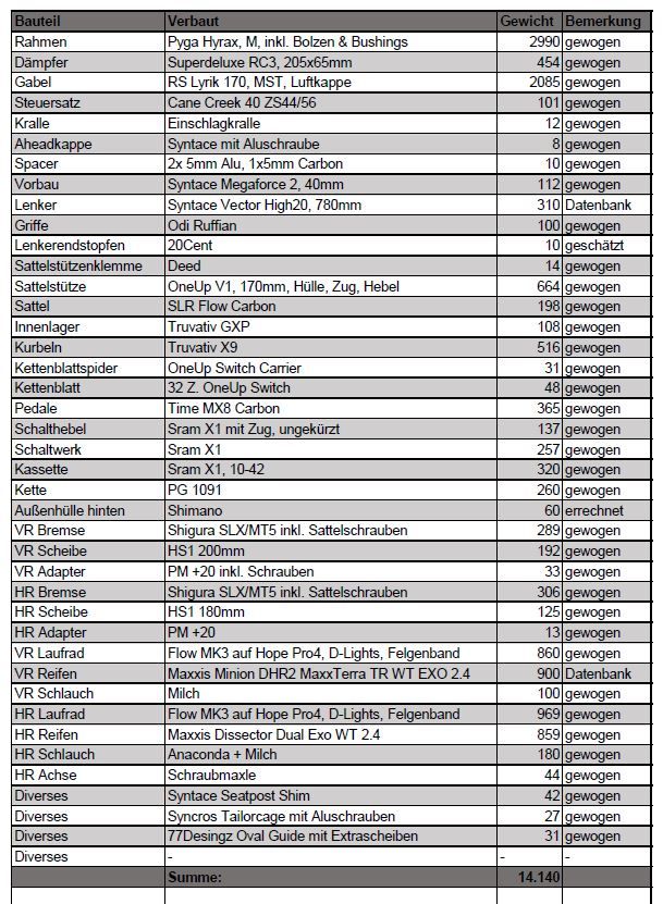

Wo wir schon beim Thema sind, steige ich hier mal wieder ein. Mein Hyrax LT / Slakline ist momentan bei 14.14kg im Tourensetup mit Papierreifen. Nicht das, was ich mir wünsche, aber abgesehen von Kleinigkeiten, sind Ersparnisse von >100g richtig schnell im Bereich mehr als 3€ pro 100g. Auf 13kg zu kommen wird da schon eher ein Gewaltakt.
Ideen sind trotzdem gerne gesehen. Die Ideen tendieren im Moment zu XTR 11-fach komplett inklusive Kurbel. Das spart dann insgesamt wahrscheinlich so 50g. Carbonlenker wären nochmal 70g. Bremse geht nicht so viel wie ich erwartet hätte. Pedale ohne Käfig wären möglich, aber nicht sinnvoll.
Hinzu kommt, dass ich ernsthaft über Coil in der Gabel nachdenke.

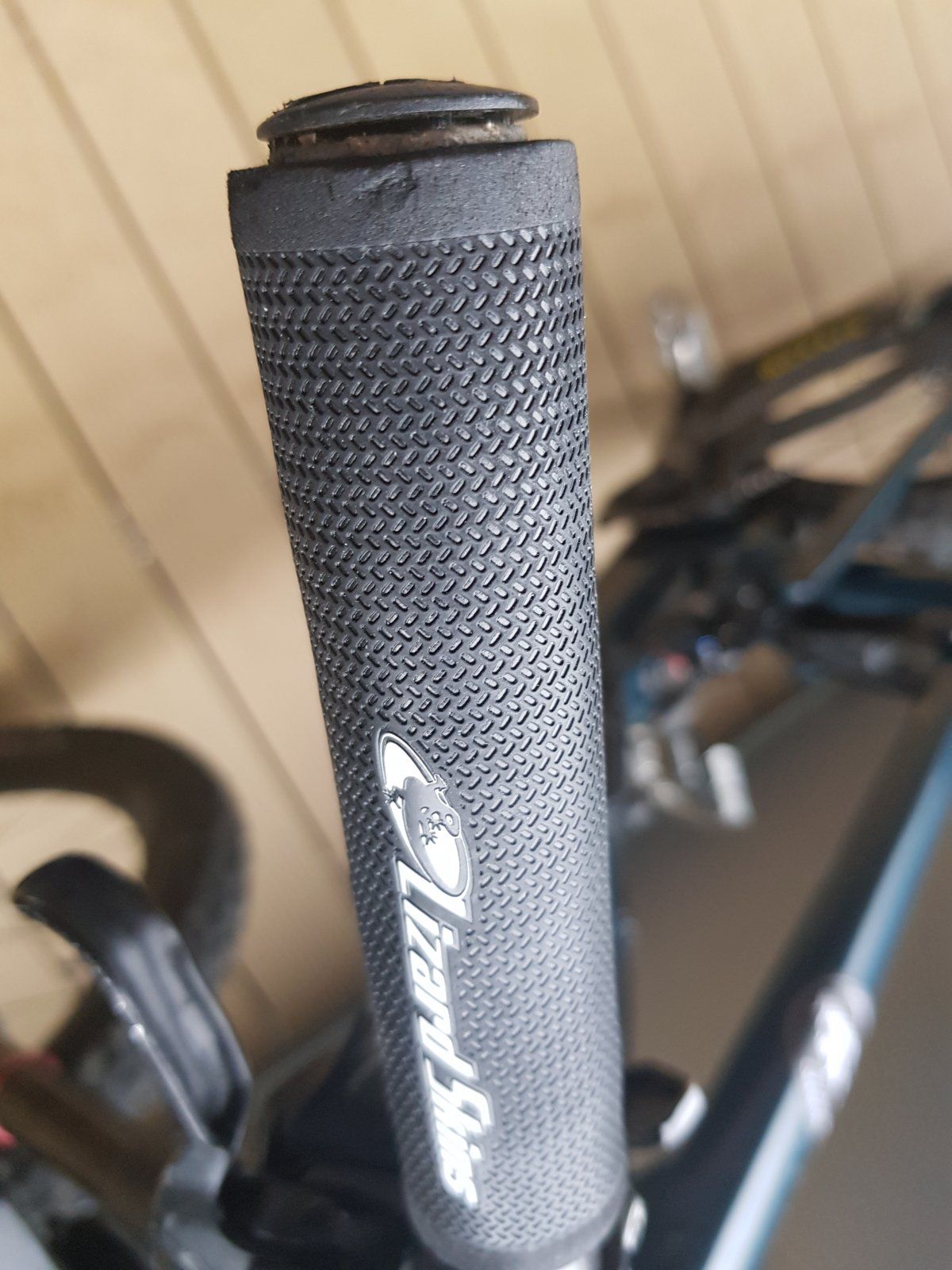

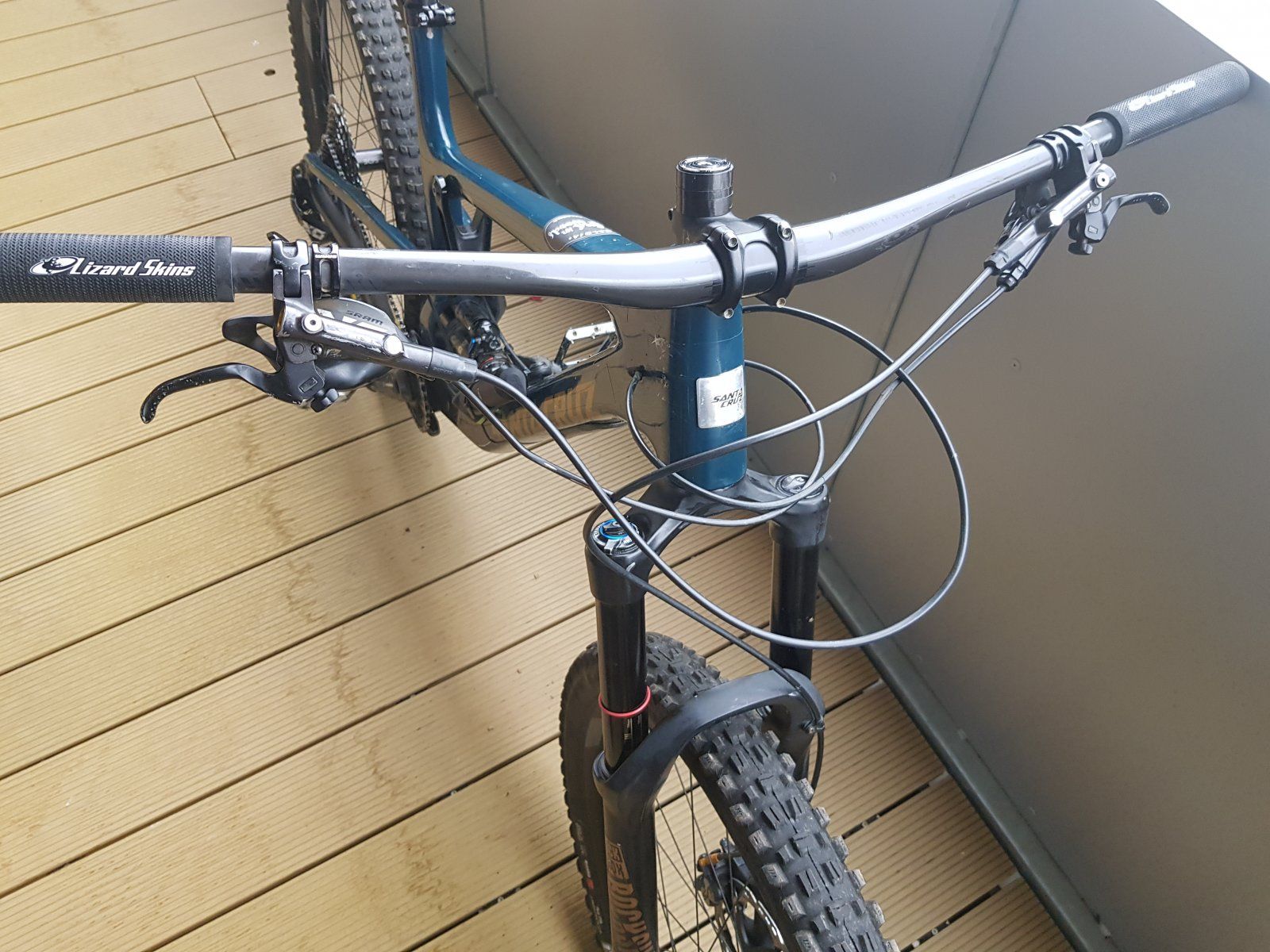

Hab die jetzt mal probiert. Sind mit 25g extrem leicht. Hab wie vorgesehen, dass gesamte doppelseitige Klebeband benutzt und trotzdem hat sich ein Griff nach einem Wochenend-Trip nach Saalbach-Hinterglemm-Leogang verdreht.
Aufgefallen ist es mir erst durch das verdrehte Logo beim Lift. Während des Fahrens nicht. Auch jetzt hält er bombenfest.
Ich habe auch den Eindruck, dass die Griffe leicht nach Innen gewandert sind.
So hab ich sie jedenfalls nicht montiert.
