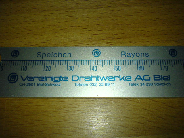

hat mir mein Vater vermacht *stolz is* war bis letzte woche sogar noch die Schutzfolie drauf ;) ... mein Vater hats halt nicht mit der Arbeit *lach* ... mein Speichenmaßstab hat sogar noch 8 Kerben zum Speichendickemessen :-P
