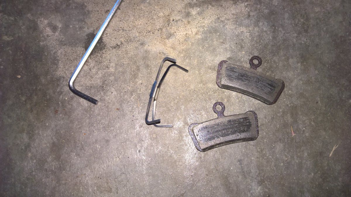

Ich hab mein Twoface nu seit nem guten Monat, bin allerdings noch nicht sonderlich viel zum fahren gekommen. Aufgefallen ist mir aber direkt dass meine hintere Bremse (Guide RS) nicht so richtig zieht wie man sich das vorstellt. Vorne alles tiptop, ziemliche Power, und hinten dürfte die Bremse mit ner 180er-Scheibe eigentlich auch nicht mit meinem Gewicht überfordert sein. Allerdings bekomm ich das Rad nichtmal zuverlässig blockiert, selbst wenn ich mit relativ viel Kraft am Hebel zieh, da steht das Rad bei meinen anderen Rädern (Shimano SLX bzw Elixir5, beides Hardtails aber das sollte ja eigentlich wurscht sein) das Rad schon längst.
Hab schon das Übliche gemacht, Bremse neu eingestellt, Bremsscheibe sauber gemacht, die Beläge nochmal angeschliffen - falls die irgendwie beim montieren schmutzig geworden sind. Hat alles nicht so recht geholfen, jetzt hab ich mal neue Beläge bestellt. Die sind allerdings noch irgendwo beim Paketdienst, hab mir daher nochmal die "alten" Klötze/Scheibe angeguckt, die sehen nämlich so aus (ich hoffe man erkennt was):
Der Streifen auf dem Kontakt besteht ist ziemlich klein, vorne ist der Belag im Prinzip komplett genutzt, so wie es ja wohl auch gehört.
Jetzt weiß ich nicht so genau... ist das einfach voreilig und das bremst sich noch mit ein wenig Abrieb zurecht und dann passt die Leistung, auch wenns vorn ja irgendwie direkt passte, oder liegt das irgendwo anders?

edit: grad nochmal ein bisschen quer durch die stadt gefahren und 2 sachen gecheckt
- an luft im system kanns nicht liegen, der druckpunkt ist voll da, ab dann hat die bremse nur nicht so viel power wie erwartet
- wenn man sie erstmal warm gebremst hat ist mehr kraft da, dann ist sie "normal/akzeptabel", wenn man losfährt oder länger nicht gebremst hat weniger. das ist aber nur ein gefühlter eindruck von der fahrt grade.

Ich behaupte einfach mal öl auf Scheibe/Beläge.
War bei 2 Kollegen bei mir auch. Haben dann die Beläge aufm Bügeleisen ausgebrannt. Danach gings Tip top

Ich weiß zwar nicht wieviel du mit dem Bike schon unterwegs warst, aber der Abrieb sieht schon eigenartig aus.

Auf jeden Fall hat die Bremse eine sehr Knackigen Druckpunkt und verzögert mit wenig Kraftaufwand schon Ordentlich. Also wenn der Druckpunkt da ist, würde ich mir die Beläge ansehen.
@basti_ol
Nach 40KM sollte der Abrieb schon gleichmässig sein.

edit: ist mir grad aufgefallen, dass ich das garnicht gesagt hatte - ich weiß leider grad nicht, ob der Abrieb vorm Anschleifen auch so ungleichmäßig aussah, daher weiß ich grad leider nicht, ob ich die aus Versehen etwas rund geschliffen hab - aber selbst wenn hätten die sich in 40km Stop-Go-Fahren eigentlich langsam grade schleifen sollen denk ich.
Bei mir hatte die neue Saint ebenfalls nur sehr geringe Bremsleistung gezeigt und ungewöhnlich gequietscht.
Habe dann neue Beläge eingesetzt und die Bremsscheiben ordentlich gereinigt. Jetzt ist die Bremse nach kurzer Einbremszeit ein fantastischer Anker und es herrscht Ruhe am Bike! ;)
Muss wohl bei der Montage irgendwie Öl oder Fett auf die Scheiben gekommen sein.
