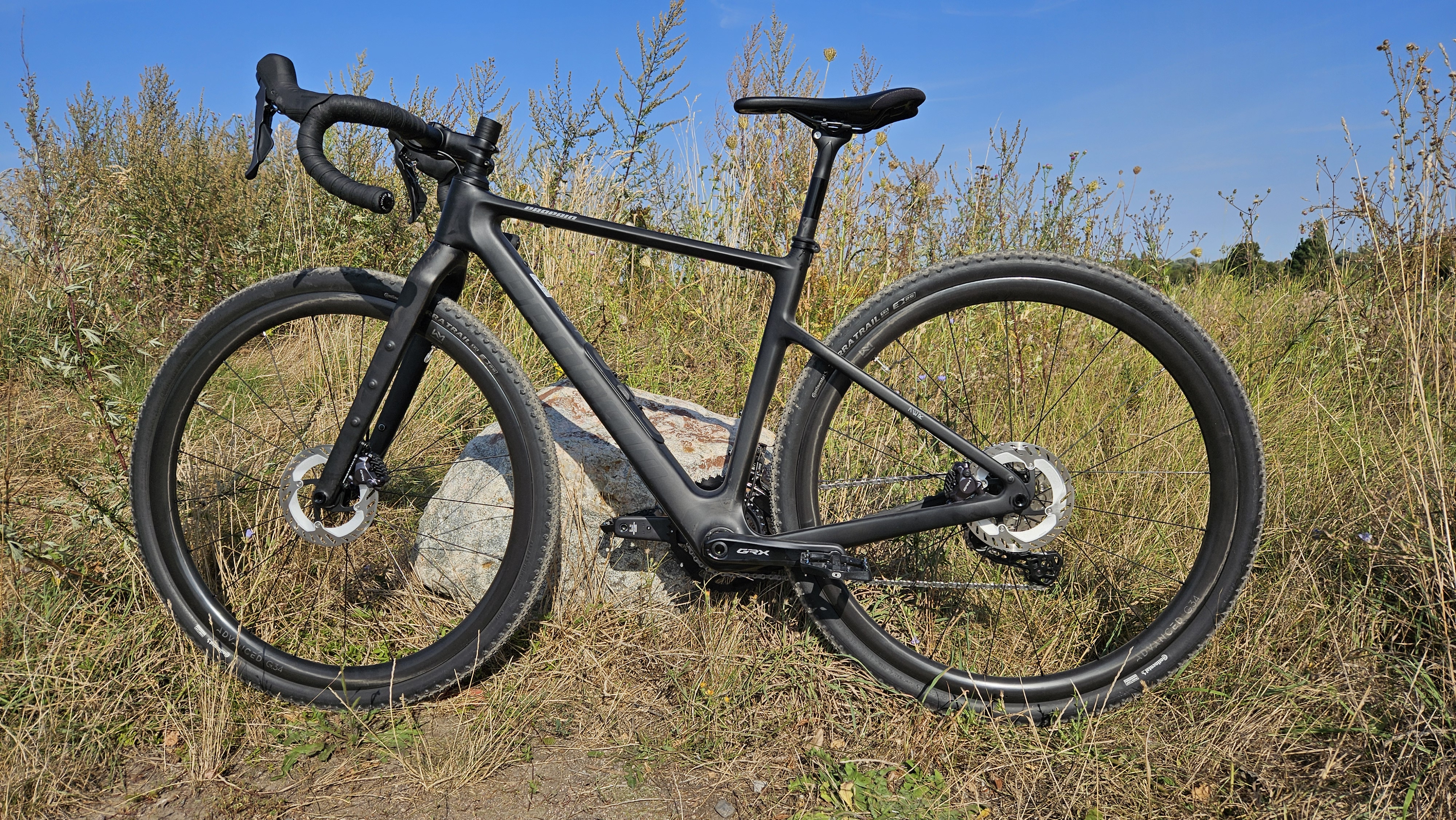

Bei meinem Terrel war die Schalthülle nicht richtig montiert und die Endkappe gerissen. Die Einstellschrauben des Schalteerks mussten alle richtig eingestellt werden. Ich habe PP darauf angesprochen und gefragt ob die Räder vielleicht nicht fahrfertig montiert werden. Man hat umgehend geantwortet, eigentlich sollen sie fahrfertig sein. Man hat sich freundlich entschuldigt und ich bekomme ein kleines Goody.
Was ich erst nach der Aktion bemerkte, die Kurbel wackelte, nach ca 40km. Beide Schrauben waren locker. Alles andere war aber in Ordnunt.
Aber genug gemeckert, habe das Rad heute einmal richtig rangenommen und bin echt begeistert. Die GRX Gruppe bremst und schaltet wunderbar, vor allem die Bremsen sind um Welten besser als die mechanische Sch.. die ich vorher hatte.
Der Rahmen ist aber das eigentliche Highlight. M wurde von PP empfohlen und das passt perfekt. 179. Ich bin ein paar Trails gefahren und auch eine Treppe runter, das ging besser als erwartet, das Rad vermittelt eine gute Fahrsicherheit.
Auf Teerpassagen fährt es wie ein Rennrad, natürlich ist man langsamer, aber das Fahrgefühl ist ähnlich.

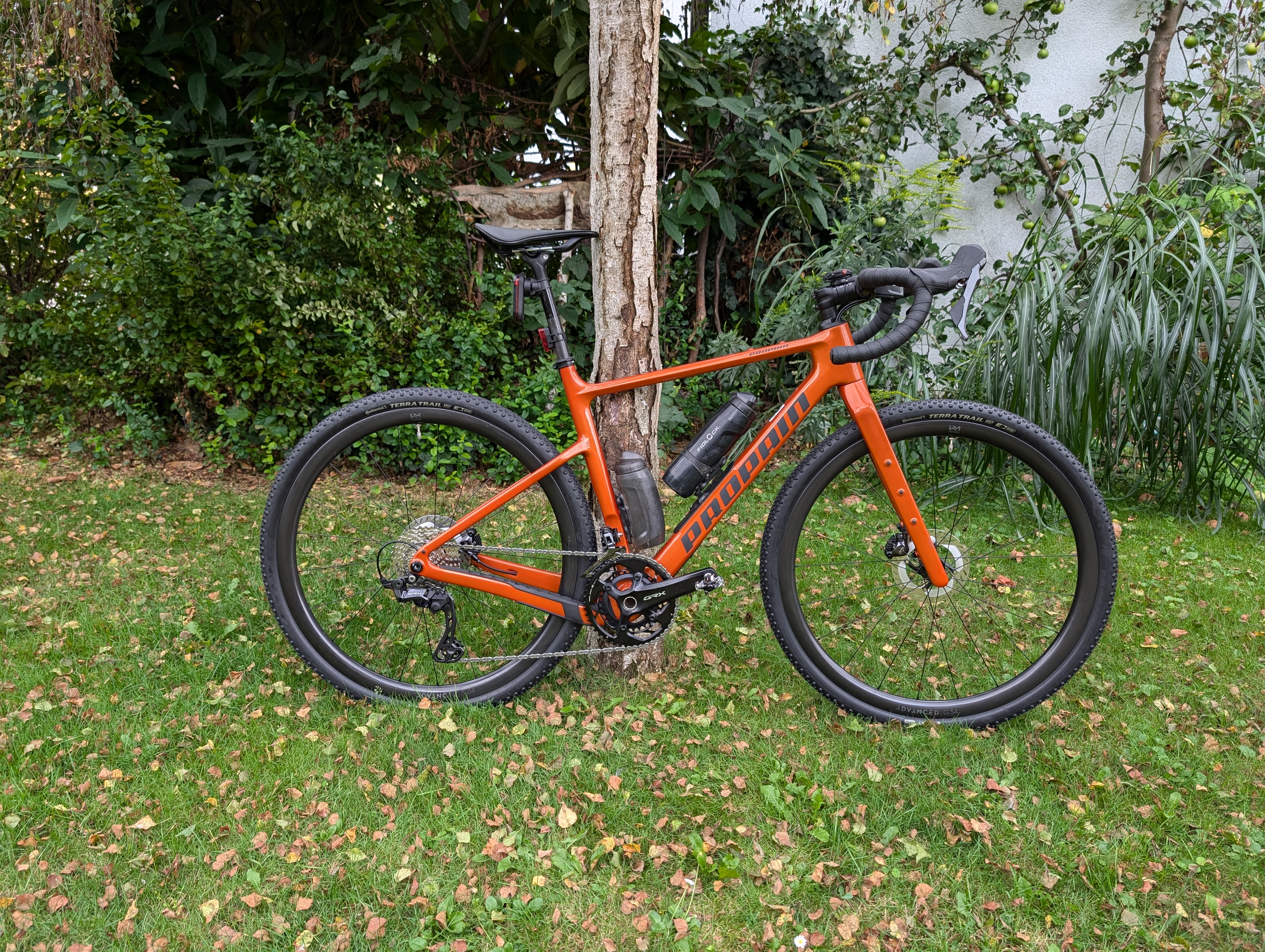

Kurze Platzinfo:
Terrel XS
Rahmentasche Revelate Tangle XS
Fidlock Flasche 590ml
Ohne Bild: die 450er Flasche passt auch, stubst aber an die Tasche an. Je nach Taschenfüllung könnte es da hakelig werden.
Sehr gut.

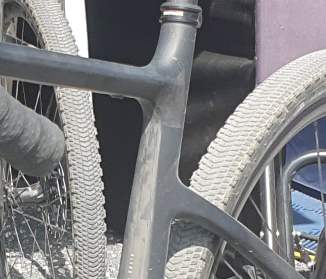

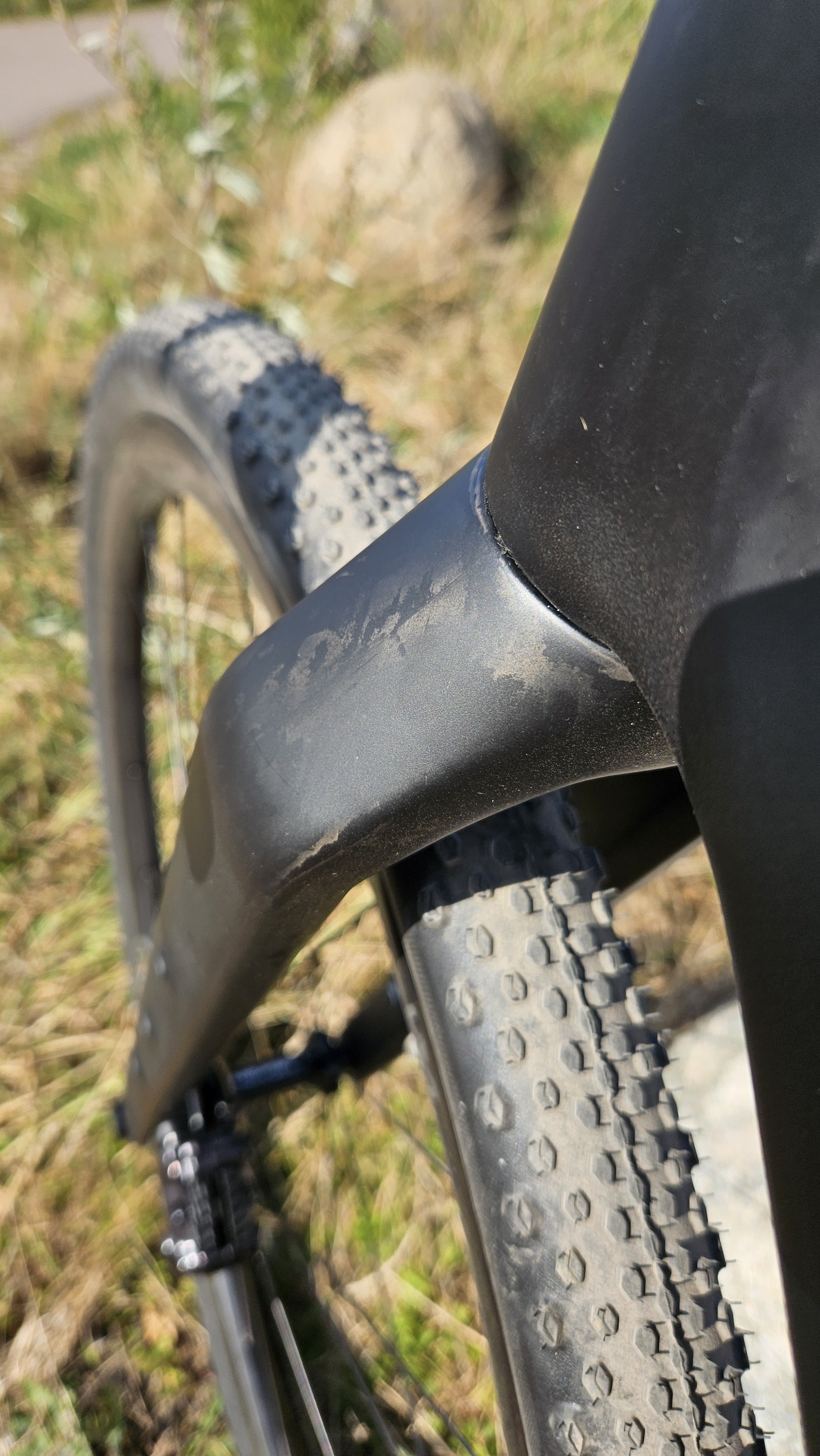

Frage zur Rohfarbe.
Als ich bei der Testveranstaltung in Aachen war, sah die Rohfarbe wirklich rau aus, Unebenheiten (Struktur und Grau-/Weißanteile) und keine gleichmäßige Farbe (finde ich sehr schön)
aber wenn ich mir die Fotos hier ansehe, kommt es mir so vor, als wäre das RAW nur mattschwarz gesprayt worden.
Gibt es Unregelmäßigkeiten bei den gelieferten Rohrahmen?

Häh, was und wo soll da Farbe sein? Das ist nacktes Carbon in verschiedener Ausprägung.

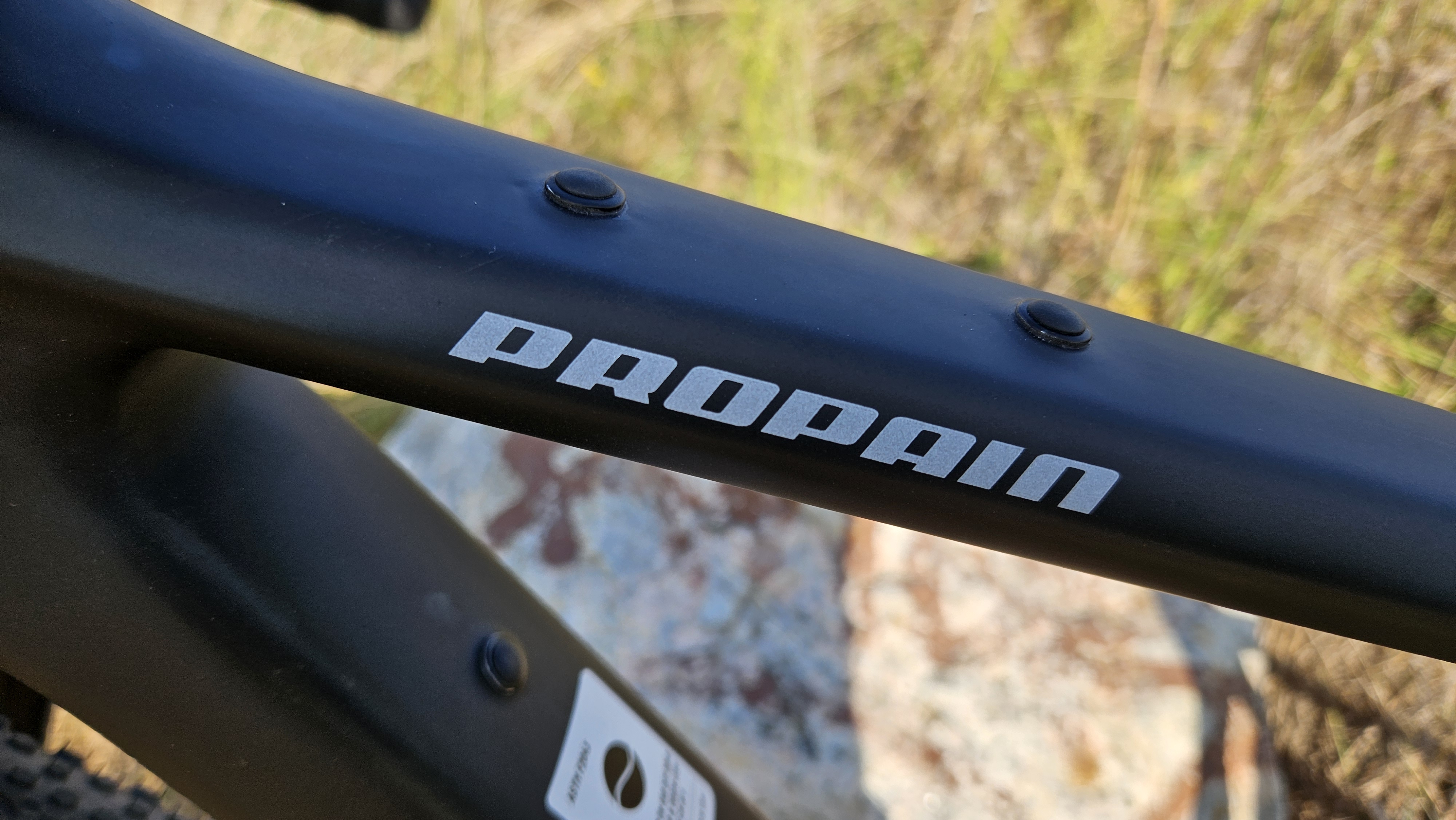

Darf ich vorstellen?
Cool finde ich, dass die Beschriftungen (im Dunkeln) leuchten und das Schimmern des rohen Carbons im Sonnenlicht - einfach schön :love: (der Aufkleber muss natürlich noch ab)

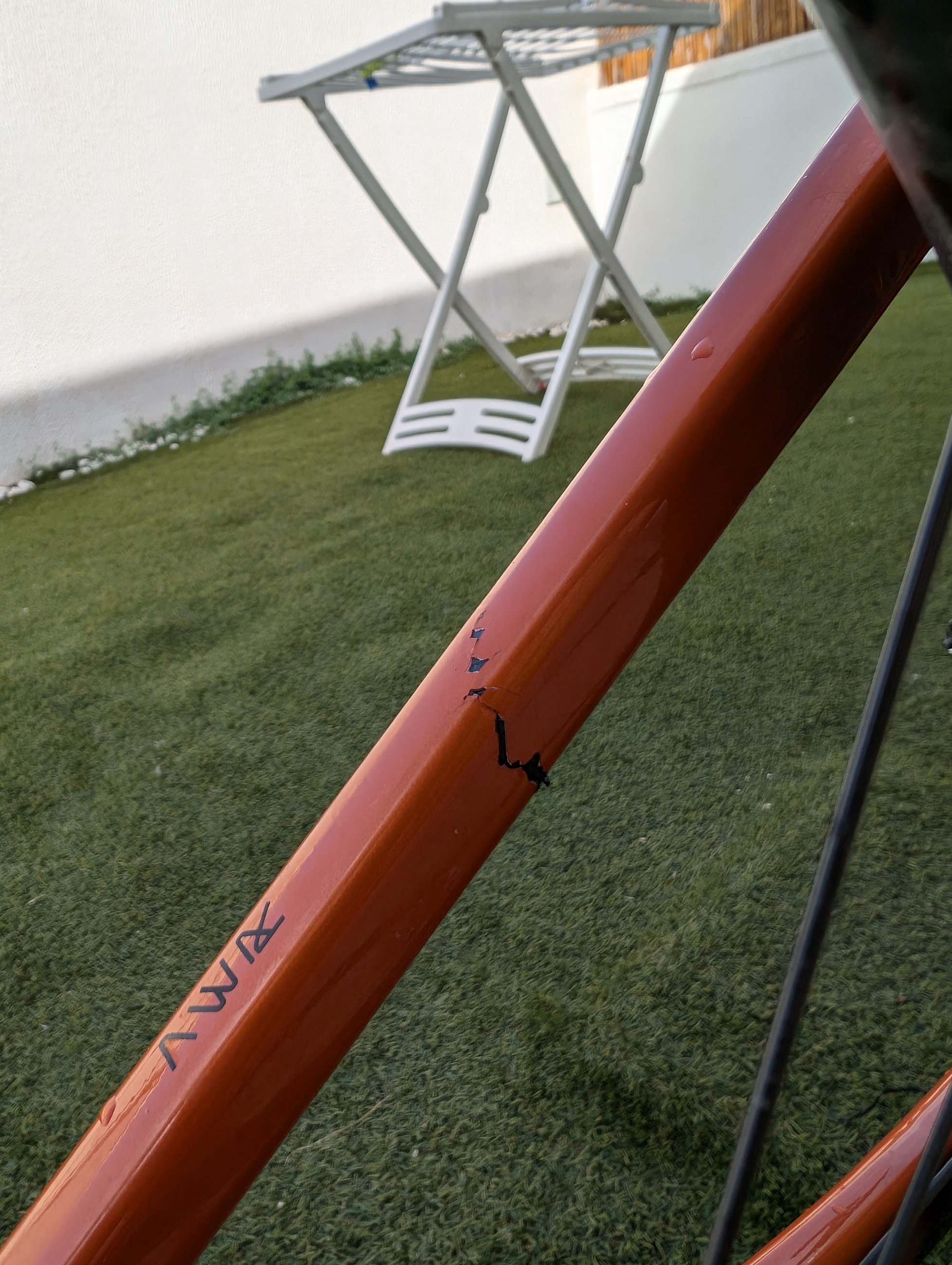

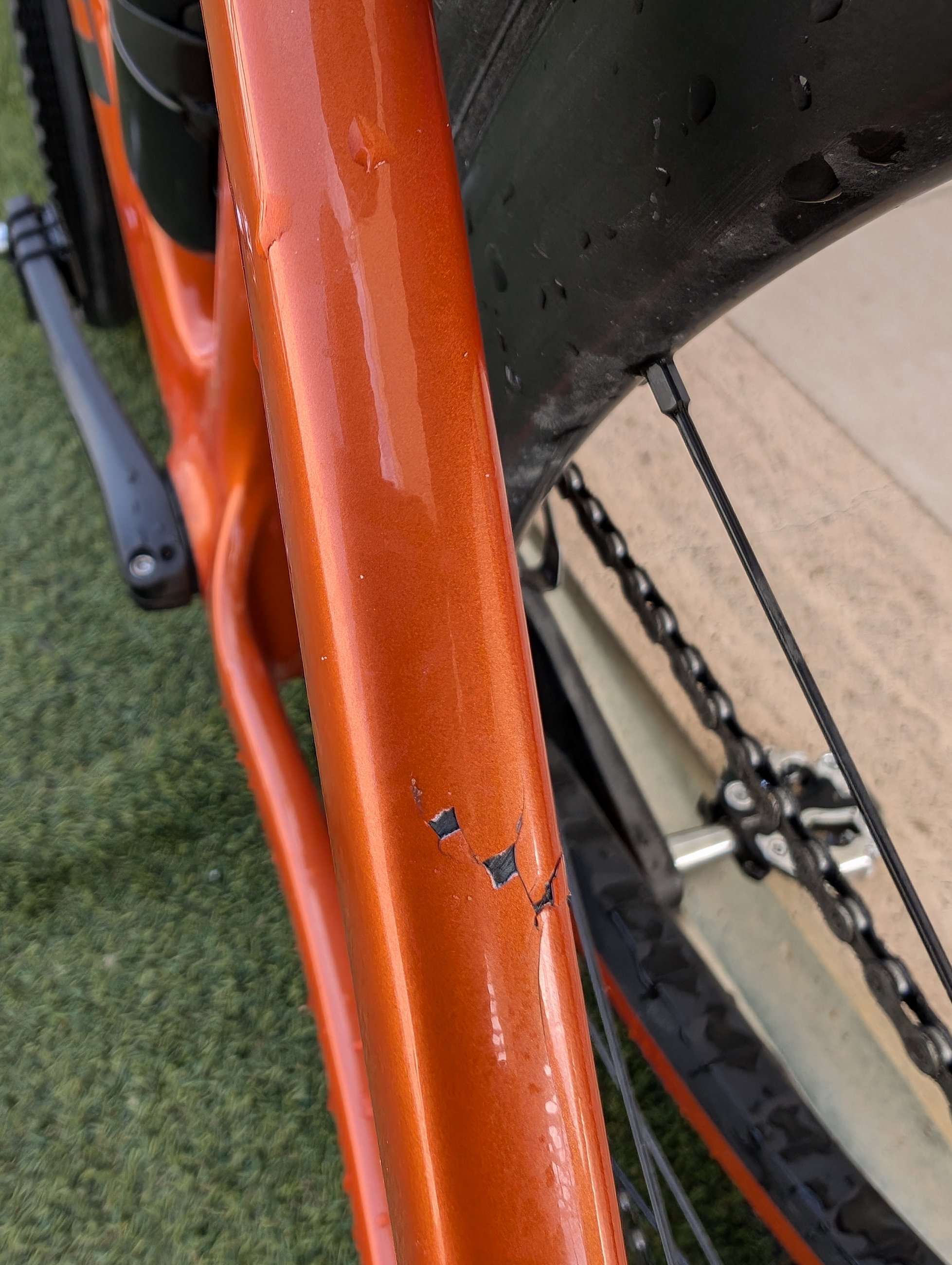

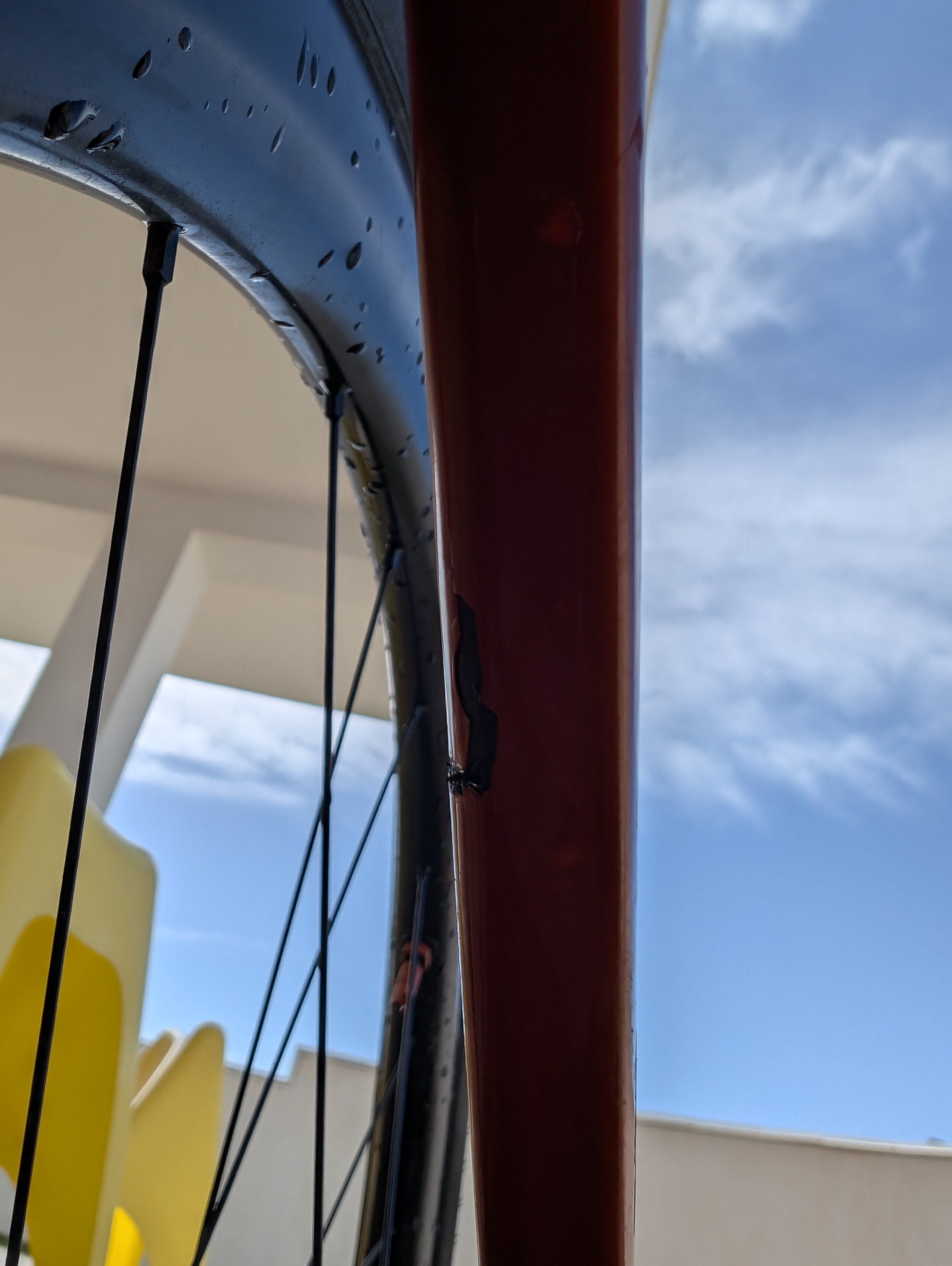

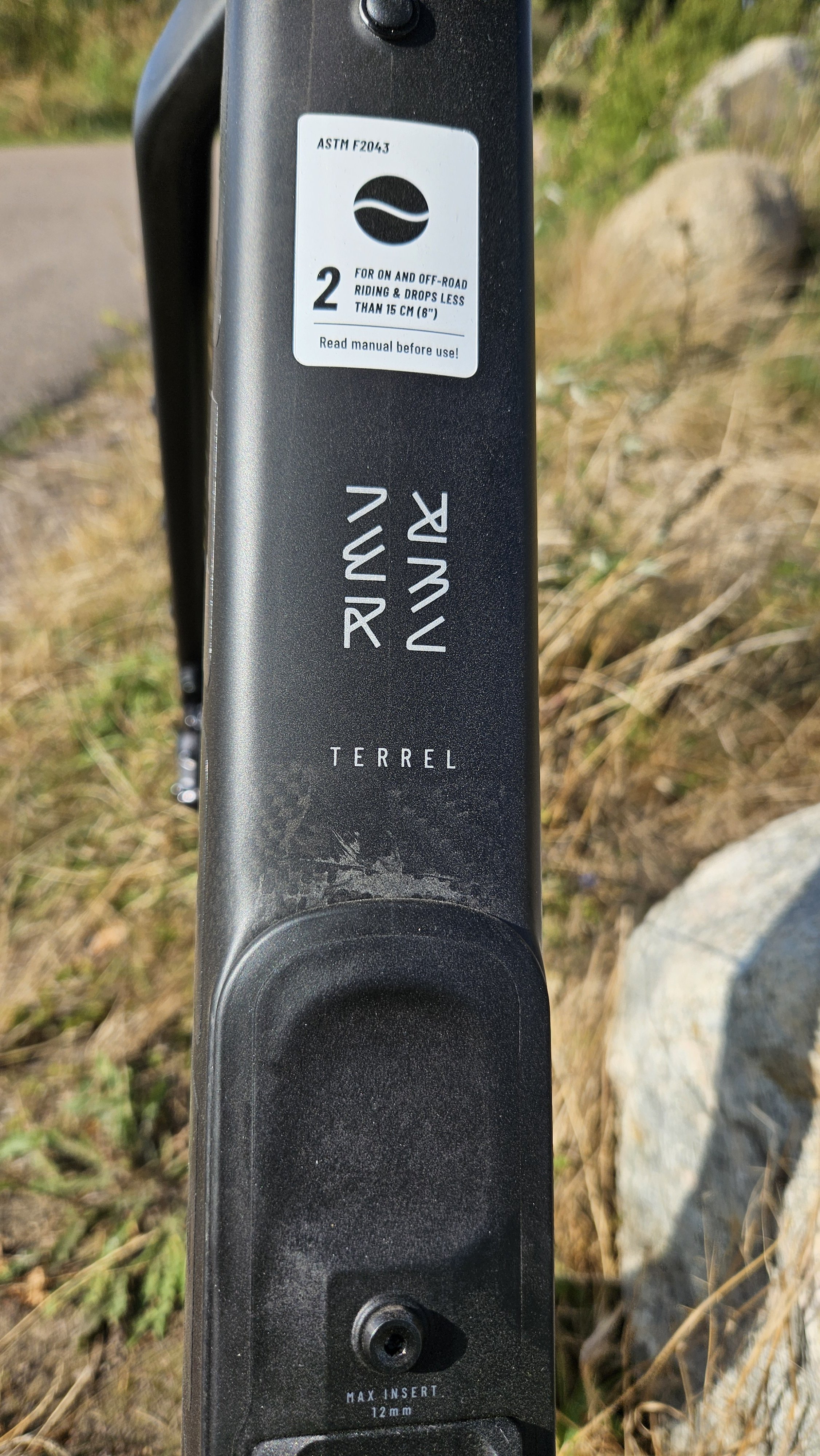

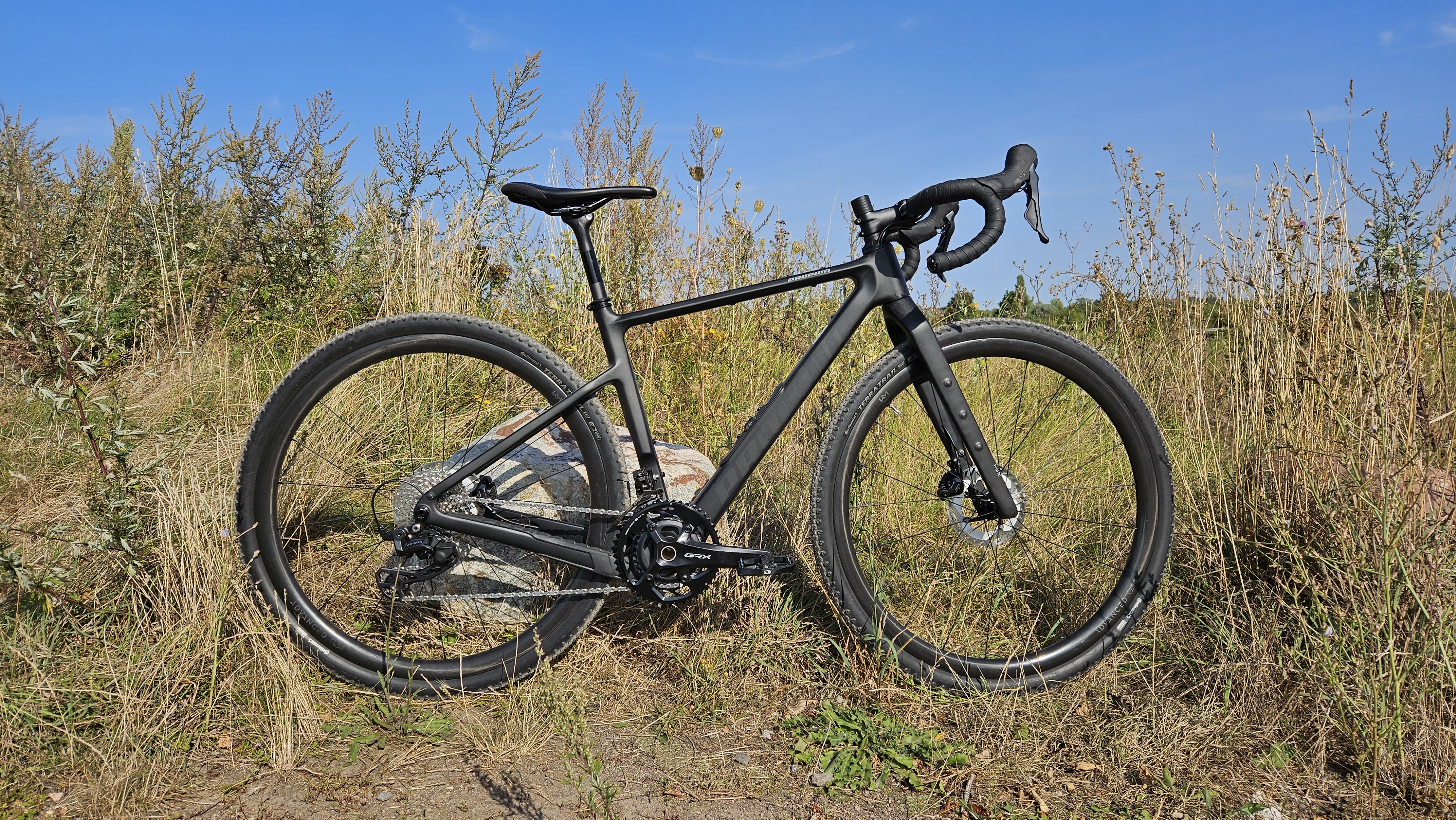

Von mir gibt's leider eine unerfreuliche Nachricht 😔
Bin wahrscheinlich der erste hier, dessen Terrel kaputt ist.
Hab eben nach der Tour festgestellt, dass meine linke Sitzstrebe gebrochen ist. Zum Glück hab ichs eben gewaschen und da ist es mir aufgefallen und nicht auf der Tour zuvor...
Kein Crash und umgefallen ist es mir auch nicht. Kann mir den Schaden nicht erklären.... 😔
Rad ist über jobrad gekauft. Die Reklamation bzw der Support muss dann wahrscheinlich über jobrad abgewickelt werden oder?
Kennt sich hier jemand aus?
Ich sitz jetzt noch nen Monat auf Sizilien nun aber ohne Rad 😭
Ich sitz jetzt noch nen Monat auf Sizilien nun aber ohne Rad 😭Anhang anzeigen 2017772Anhang anzeigen 2017773Anhang anzeigen 2017774

Bist du mit dem Rad nach Sizilien geflogen? Nach diversen Horror Geschichten vom Fliegen mit Carbon Rad wäre das meine Vermutung.
Aber mit Jobrad kein Problem... Da kriegt man ja einfach n neues Rad. Doof nur der Heckmeck und Wartezeit auf neues Rad.
Über Jobrad ist da
s
Nope Transport im Hochdachkombi und Überfahrt mit der Fähre.
Ja, denke auch, dass das funktionieren sollte.
Muss ich jetzt dann vielleicht ab und an mit dem Cube vom Kumpel, der dabei ist fahren
Puhh ...das ist ja nicht nur ein kleiner Riss sondern voll gerissen...
Da vermute ich mal das war schlampige Verarbeitung. Schaut aus wie nach einer Landung vom 5m Drop, oder als oben da einen Ast reingezogen hat, der dann blockiert hat...
Wie schaut es denn unter dem Lack aus? Sieht man das es durch das Carbon geht?
Was sagt Propain zum Schaden?
Bisher noch nichts. Hab es heute um 3 festgestellt und werde es am Montag morgen melden. Bin davon ausgegangen, dass übers Wochenende eh nix passiert und ggf vll sogar langes Wochenende dort gemacht wird.
Wenn man gegen die Strebe drückt merkt man, dass sie schon ein bisschen nachgibt. Ist also wirklich hinüber und nicht nur Lack.
5m drop war's nicht. Nicht mal 25cm 😅
War bislang eher als Straßenrand im Einsatz mit gelegentlichen abstechern auf Schotterwege. Kein einziger trail bisher 🙈
Aber vielleicht liegt's an die sizilianischen Straßen, die sind nicht ohne 😬
IIch arbeite seit über einem Jahrzehnt mit Kohlefaser und meiner Erfahrung nach deutet das Muster dieses Risses auf einen Aufprall hin, nicht auf eine Belastung oder einen Herstellungsfehler. Ich könnte mich aber irren!
Eines meiner Fahrräder hatte genau denselben Riss, nachdem ich durch einen abgebrochenen Ast gefahren war, der in meinen Speichen hängen blieb und die Sattelstrebe beschädigte. Ich hatte Ohrstöpsel auf, also bemerkte ich es zunächst nicht. Ich habe nur für einen Moment einen stärkeren Widerstand gespürt.
