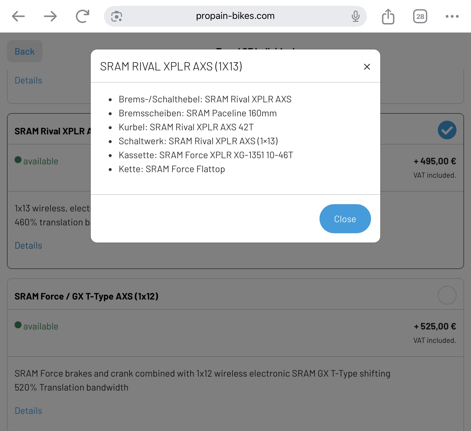

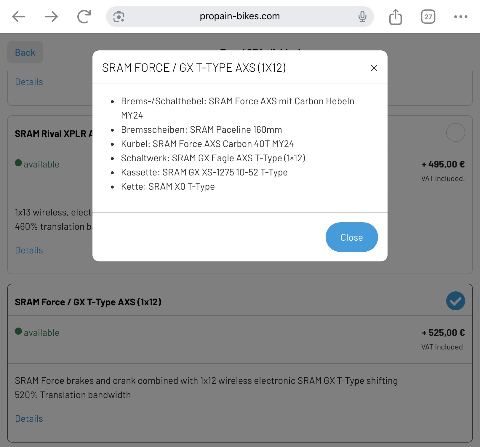

Ich muss mich zwischen zwei Getrieben entscheiden.
Ich verstehe die Vorteile beider Getriebe und würde wahrscheinlich die GX-Option bevorzugen, aber diese ist mit den SRAM Force-Schaltern des Modelljahres 2024 kombiniert, die ein altes Design haben.
Ist meine Annahme richtig, dass die Rival-Option moderner und besser für Gravel geeignet ist, obwohl sie in Bezug auf die Gruppenstufe eine Abstufung darstellt und eine einfachere Kurbel (kein Carbon) usw. hat?
Vielen Dank

Ich würde dann eher die neue shifter wählen.
Schaltwerk und Kassette sind einfacher zu wechseln als shifter, wenn es überhaupt dazu kommt.

Ich bin damals die alte Force (2024) Probe gefahren. Die Spreizung war gut mit der 10-52er, aber die neuen Griffe sind definitv besser für meine Hände gewesen.
Ein Griff zu tauschen macht sicher nicht ganz so viel Arbeit, aber auf Bremse umbauen hätte ich tatsächlich weniger Lust, als nachträglich das Schaltwerk gegen eines aus dem MTB-Bereich zu tauschen. Wobei die Spreizung der 13Fach echt gut ist. Evtl. werde ich bei mir das 42er Kettenblatt (vorn) gegen ein 38er Tauschen. Am Berg ist mir das noch fast zu wenig übersetzt (oder untersetzt?).
Hier mal der Vergleich des Ritzelrechners beider Schaltungen
Vielen Dank, das hilft mir sehr und ich denke genauso.
